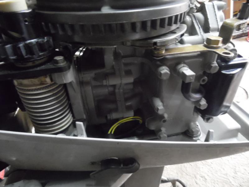

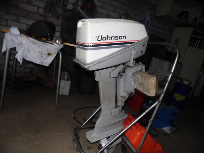

Решил перебрать своего джоника. Пока не разобрал хочу навести справки по запчастям. Интересуют подшипники и сальники в голову. На БОАТС ссылаться смысла нет потому-что в Беларусь заказать что-либо не реально(Бо мы жывем у лепшай краине на свеце) Возникает вопрос может кто перебирал данный моторчик и в курсе подбора подшипников и сальников..

Всем спасибо! Мотор работает, сальники поменял,подшипники не трогал.Размер сальников верхний 22*32*7 нижни17*40*7.
