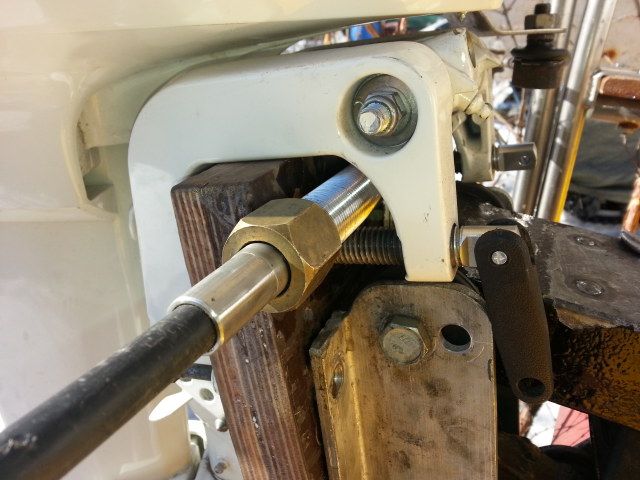

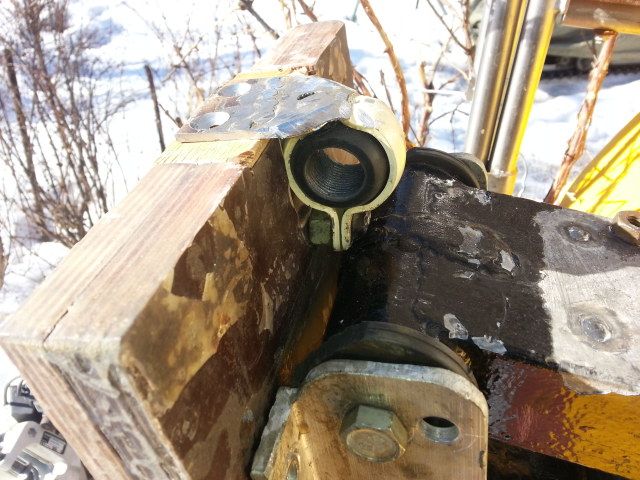

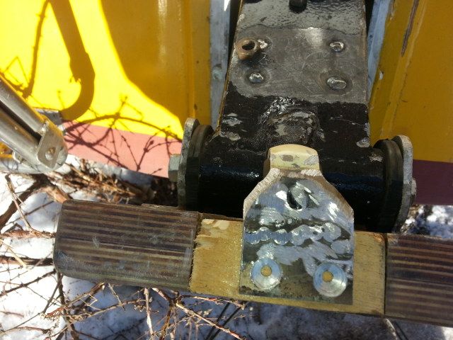

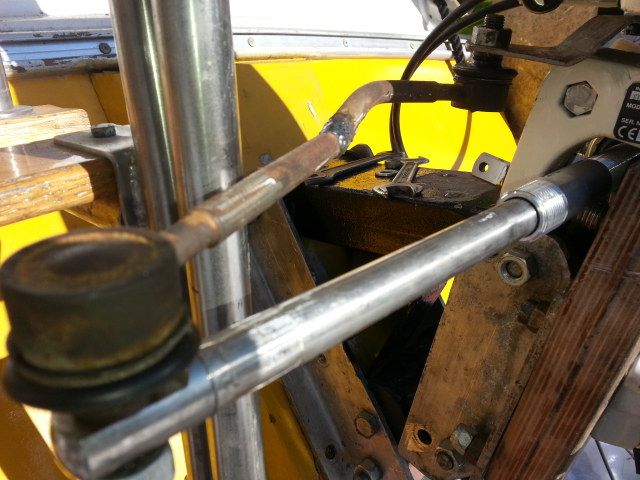

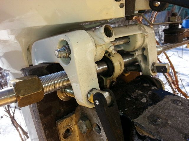

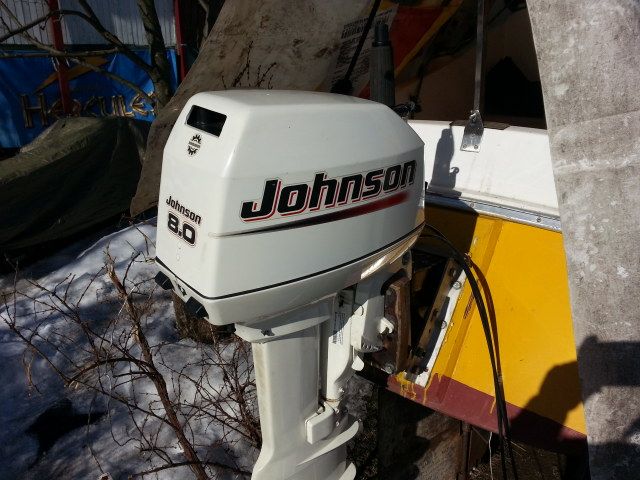

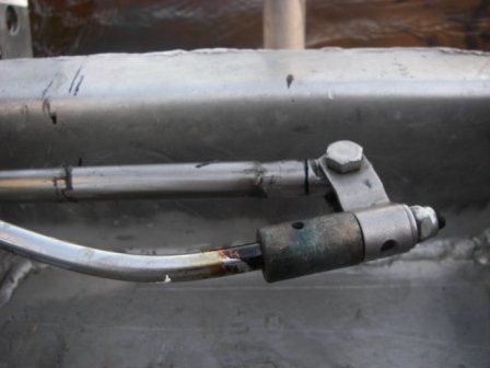

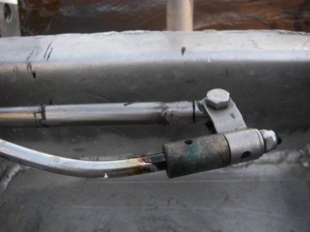

Ччто бы не огрести от Макса43,продолжаю. :D Приспособил рулевую под новый мотор.

Шаровая на тросе лишняя. Будет люфт значительный за счет поворота троса вокруг оси. К штанге троса крепится серьга.

Может быть! В моем варианте это не критической,так как скорость очень маленькая. Стояла тяга со съемным наконечником,задолбила дребезжать. Надо подумать! Первый раз вижу такую конструкцию.

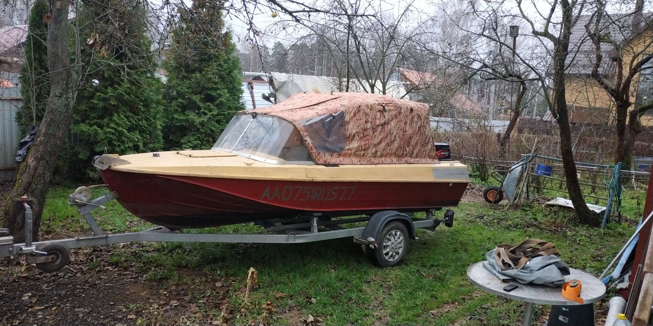

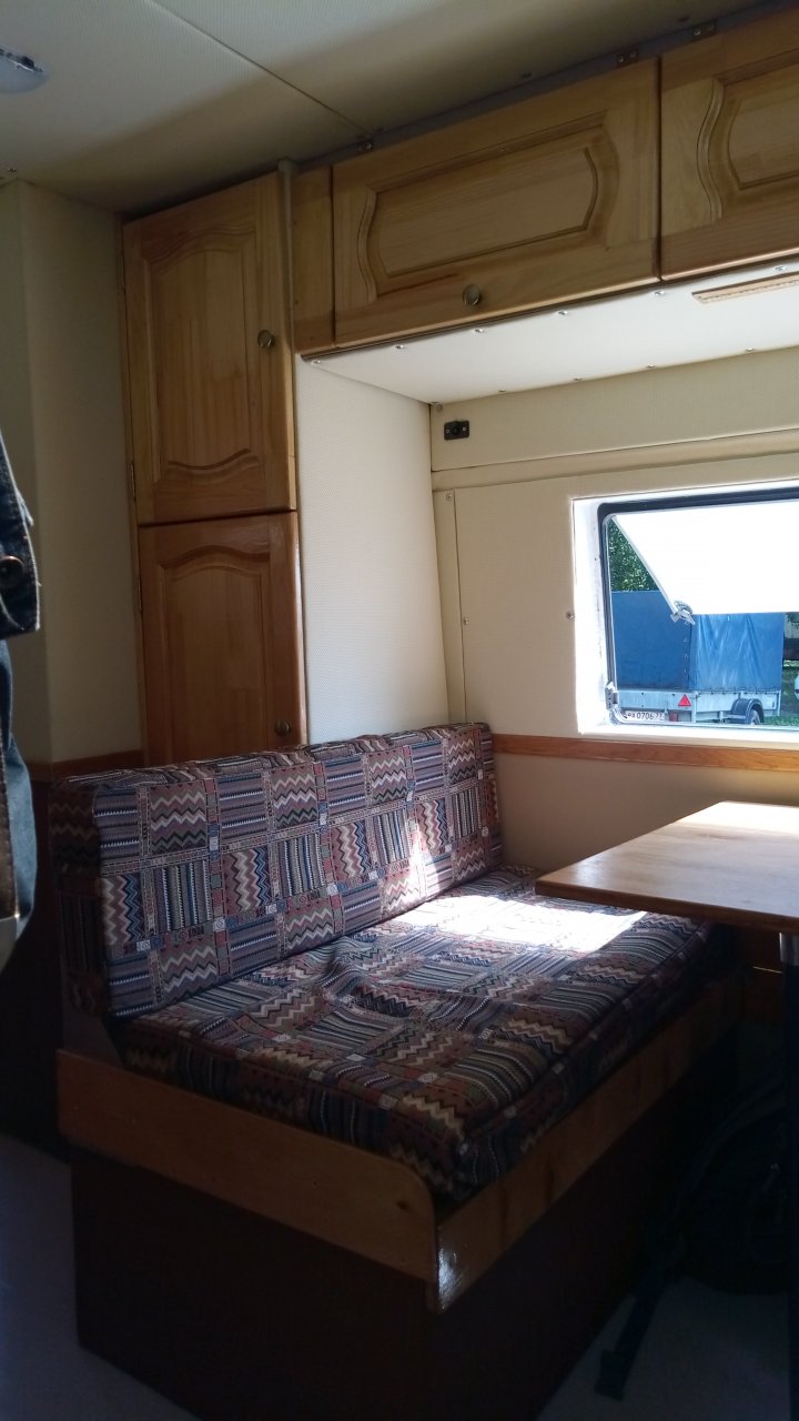

Притащил на дачу. За зиму надо всю краску в каюте отодрать,открутить окна,новые вырезать.
