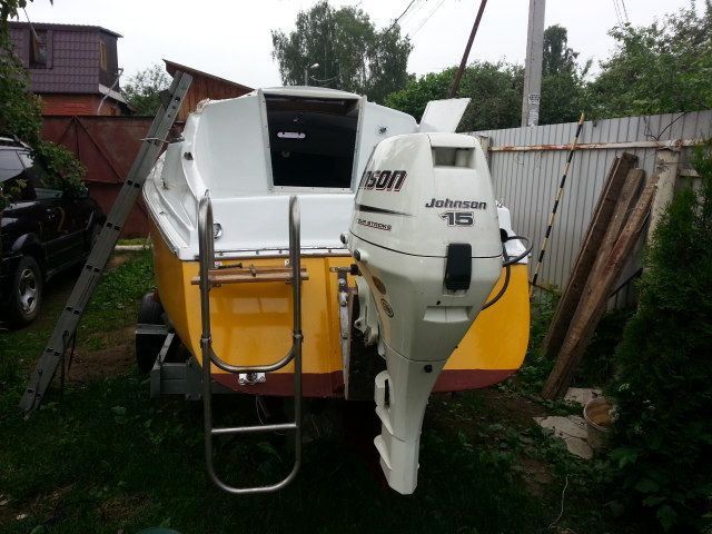

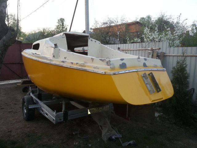

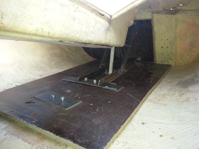

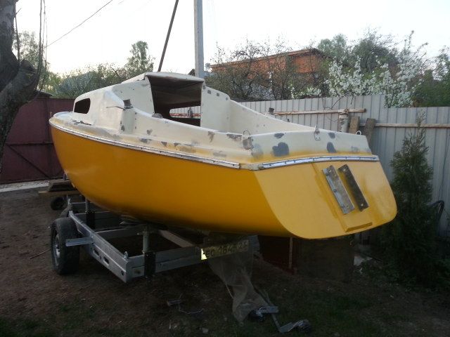

Лёша у яхты колодец под мотор? Транца я не увидел, или снят?

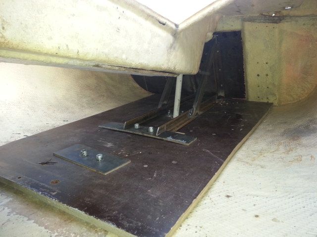

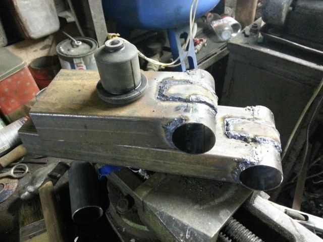

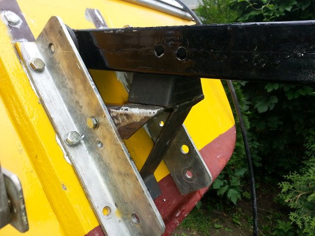

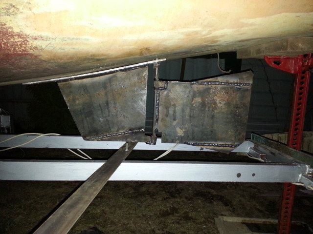

Пантограф буду делать. Под шахту места нет.

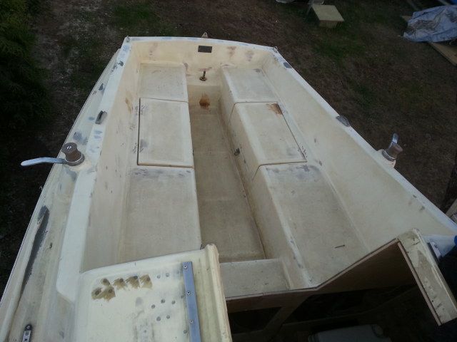

А если сосну? А если соснешь,то я весь волшебный лес нах вырублю! :D

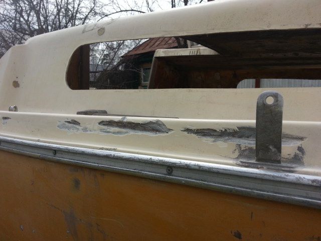

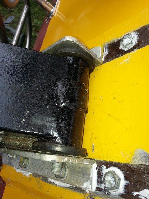

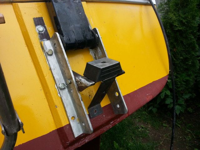

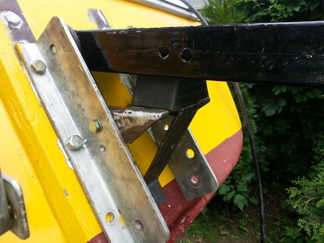

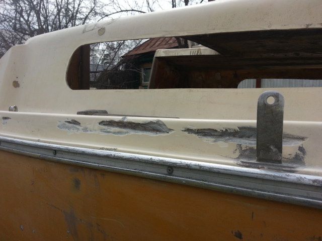

Транец решил делать на резинках. Вот такая жопа по бортам,замазал шпаклевкой со стекловолокном. Сделал руль.
9 878
1 447
Алёша,это произведение из чернухи? По шпаклёвке, нужно положить ст.ткань, хотя бы пару слоёв. При этом класть не на гелькоут.Слишком длинная полоса получилась, на связанная.
Выговор в лич.дело. Оставить без премии и 13 з.п.
zavitay
04.07.2012
6 355
379
Стрела

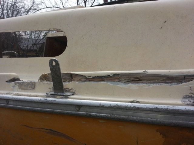

Конечно чернуха. А что ей бедет то? я думал про стеклоткань. Но ее иам некуда клеять. Там бортик из дерева сделан и деревяшка прогнила. Пока так сделаю. Потом когда стану богатым тебе в ремонт отдам! Сделаешь тогда по уму. Сейчас время нет на это. девки ругаются.
9 878
1 447
Так сгниёт быстро Алёша. Гелькоута 50мм вокруг ними до с.ткани и клей сколько душе угодно. Всё временно - становится ,как правило - постоянным :hahaha: Особенно у тебя, за исключением конечно -девок :D

в лучших традициях моторки!

Не используйте ламинированную фанеру,не пропитается она. Сгниёт оная и бяда будет :eek:

Края пропитаются и ладно. Алеша,ты жить вечно собираешься? Эта фанера на прицепе простояла 4 года под дождем. А в сухом месте и пропитанная ,лет 20 ничего с ней не случится. У меня на большом на полу обычная фанера прокрашеная олифой синтетической три года лежит и не кашляет. На базе лет пять ламинированая на столе лежит под дождем и снегом.

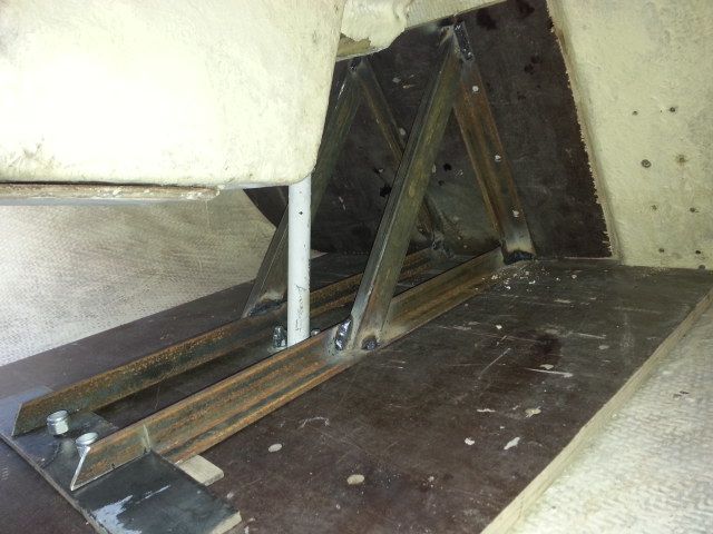

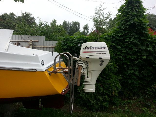

Нихрена с пантографом не получилось,но оставил на подушках транец.
3 907
НУ Лёша точно в три смены шпарил......Молодец красиво Лёша получается +1000500 :good: :good: :good: :yes:
