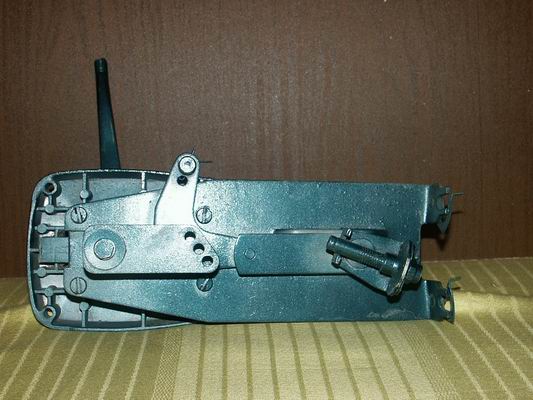

Подскажите как подключить троса С 2 к калужской машинке д/у.

Вот на неё нужно поставить газ и реверс,чтобы пополучилось так,даёшь малый газ,вкл. передача,в вертикальном положении рачага холостой ход и нейтраль,рачаг назад-малый газ и задний ход.
В левой колонке на главной странице на нашем сайте в разделе "Дистанционное управление ",есть все про Калужскую машинку.
Вот на неё нужно поставить газ и реверс,...
Верхняя на фото "лапка" - реверс.
Пластина с тремя отверстиями - газ :yes:

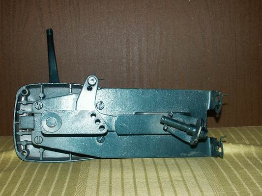

Если у кого есть просто скиньте фото с подключениенными тросами.
Да невопрос :)
