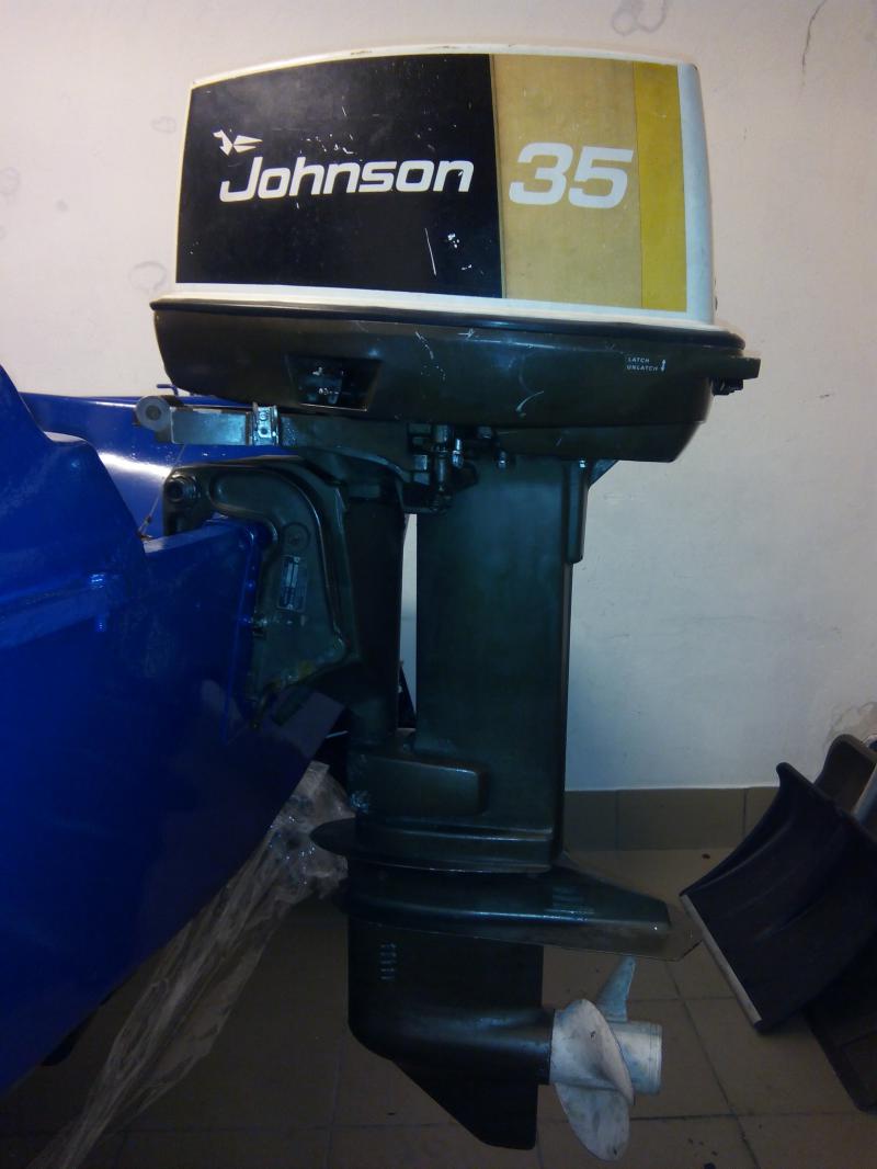

Вот прикупил по случаю Джонни,пока ничего не скажу,заводится,компрессию не мерял но сопротивляется достойно при потяге,передачи включаются,на смог обнаружить откуда контрольная стуя льет,не совсем понял-у него газ тянет или толкает,я машинку то уже тянущую поставил,стартер только ручной и маховик без венца так что придется еще искать где взять стоит наверно немеряно,зажигание кулачковое,сверху почему то все в масне,не иняче как верхний сальник остекленел.Вообщем есть над чем поработать,начну с бочки куда его окунать погонять немного .

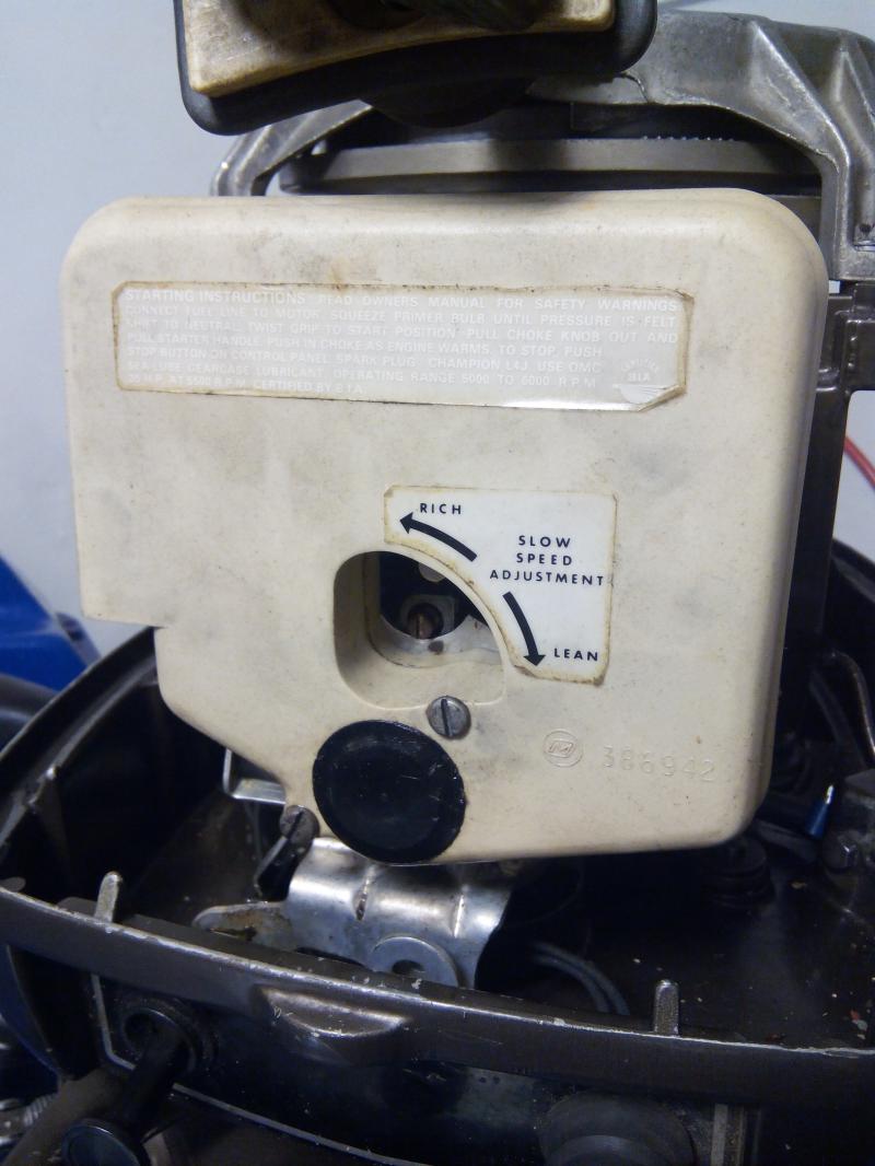

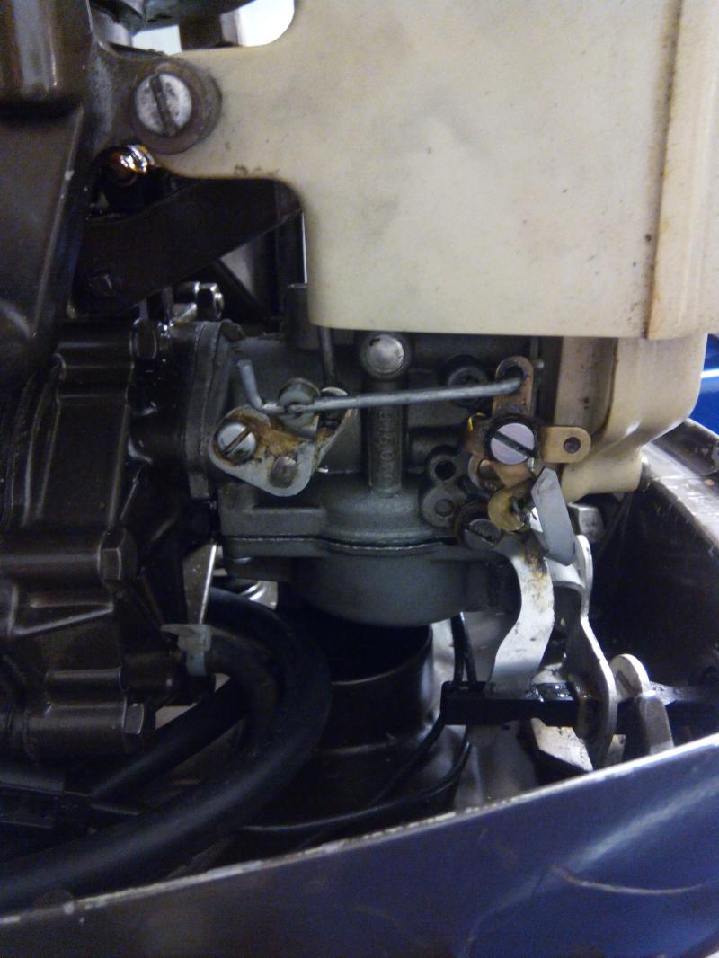

Ребяты,а что все таки на фото третьей сверху кто знает точно,там винт какой то латунный по смыслу должен регулировать воздух в каком то эмульсионном канале,ну не как же у Ветерка с его простецким карбюратором "винт количества"
Так и есть. Регулировкой добиваешься устойчивых низких оборотов :yes:
Утеряна пласт. ручка для оперативной регулировки... я на Андрюхиной 35ке вообще этой регулировкой не заморачивался, он и так работал отлично :)
То есть это винт качества холостого хода если я правильно понял,тогда еще вот вопросик,- газ у него под толкающую машинку переключения?
То есть это винт качества холостого хода если я правильно понял...
Ну... скорее "винт малого газа", т.е. при включенной передаче... повторюсь, я его не "мурыжил" :)
..газ у него под толкающую машинку переключения?
У меня все Джонсы/Эвинруды были под "толкающую" :yes:

Расковырял голову с целью проверить сальники и заменить верхний подшипник,америкосы педики,-39 лет мотору а сальники не потеряли эластичность хоть и поношены здорово,нога в норме,зажигание люфтит и катушки освещения покоцаны и не работают,отдам в перемотку.
А электронное зажигание можно приладить ?
