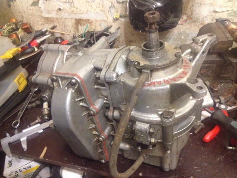

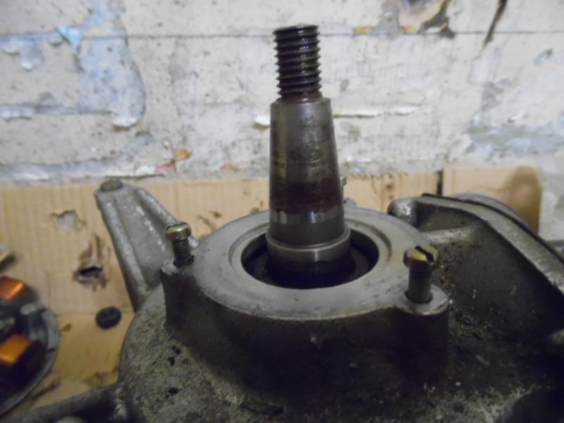

Подарили голову от Нептуна, но посадочное место под маховик-тоньше чем у Нептуна 23. Маховика нет :( . Перебрал, все там как у 23го. Подскажите какой мне маховик искать?

Выточи переходную коническую втулку из стали. Как вариант...

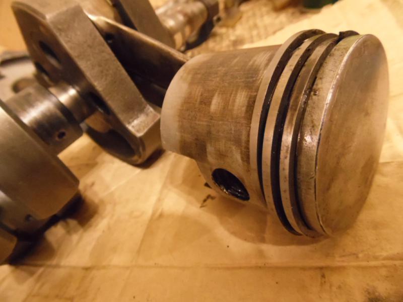

Поршня с тремя кольцами, подшипники шатунов бронзовые из трех секций, верхний подшипник смазывается шлангом проведенным снаружи. Я там только подшипники на вал SKF поставил, колечки новые подогнал, сальники новые (верхний перевернутый был), голову подрезал на 1,9, ну и прокладки новые (прокладка камеры сгорания вообще не армированная стояла). Читал что в Нептунах м должна быть разница в продувке, но сам так и не нашел отличий? Гильзы как и у 23. Где там разницу искать-подскажите :unknown: . Может он эксперементальный какой? Там все детальки подписаны.

Может там кто до меня всю ГБЦ заменил? А я тут гадаю :lol: . А на поршни я не обратил внимания. Их тоже менять надо?

Макс, втулка уж больно тонкая получится, да в ней еще и шпонку делать, а у них и так, пишут, маховики отлетали. Если пойму что его можно оживить в таком состоянии и не найду родного маховика, то просто блин выточу под венец и жигулевское с датчиком холла поставлю.

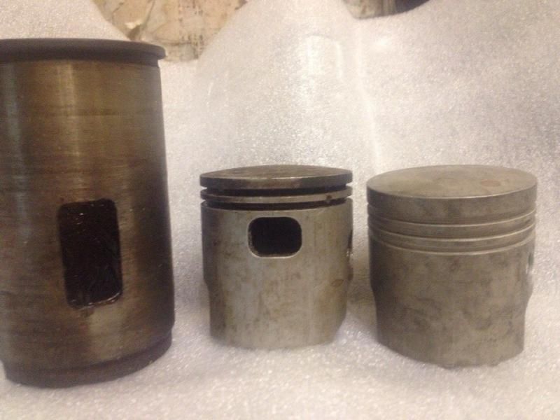

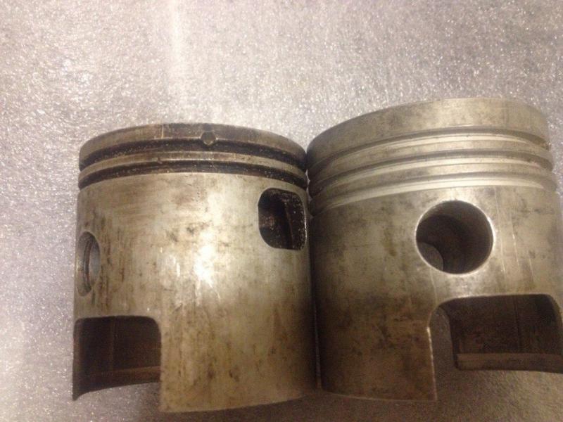

Кажется до меня начинает доходить. В оригинале на гильзе Нептуна-м нет вертикального пятого прямоугольного отверстия и в поршне тоже нет. А у меня сейчас стоят гильзы от 23 а поршня от Нептуна-м. Видимо просверлить в поршне продув не получится, если и сверлить то очень узкий а его наверно не хватит? А замена поршней на 23е что даст? А потеря мощности какая будет? Он будет как 18 сильный? или вообще тянуть не будет? Да, диффузор под карб у него 25мм. Нашел, валялись гильзу и поршня сфоткал чтоб порассуждать.

Вот и х то.
Нептун и Нептун М - большая разница.
Нептун М и Нептун23 - маленькая.
Нептун23 и Нептун 25 - большая.
Нептун 30 - трёхцилиндровый Н23
Собери нептун18 и положи в сторонку.
А прикупи штук за 5-7 -вполне реально- более менее Н23.
Вообще весь перебранный из отличных деталей не обкатанный Н23 продают и просят 25 на форуме рядом.
Да и владелец Н30 недавно обмовился, что ему он не нужен.
