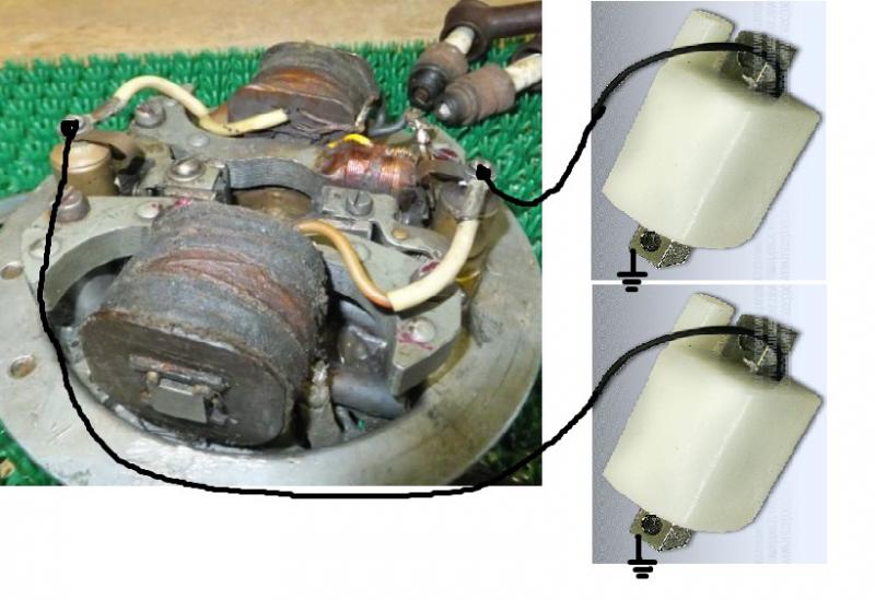

И игорь s пассажир Регистрация 29.03.2015 Сообщения 1 Карма 0 Город февральск Имя игорь Лодка амароча Мотор москва м 30.03.2015 #1 Здравствуйте ! Помогите со схемой вывода дополнительных катушек, на Москву-М,если можно подробно, с фото, на моторе слабая искра ,за ранее СПС

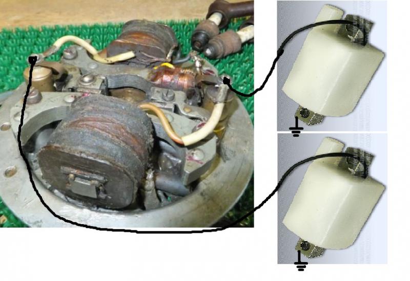

vovan944 капитан 1-го ранга Регистрация 16.05.2013 Сообщения 1 753 Карма 71 Город Астраханская обл. Астрахань Имя Владимир Лодка Казанка-М, Казанка-5 Мотор Москва-М, Вихрь 25,30 Ветерок 8 75г. и Ветерок-12Р 95г. Suzuki DT15, Yamaha 40XWS 30.03.2015 #2 игорь s сказал(а): Здравствуйте ! Помогите со схемой вывода дополнительных катушек, на Москву-М,если можно подробно, с фото, на моторе слабая искра ,за ранее СПС Нажмите, чтобы раскрыть... Если слабая искра, то Вам стоит заменить конденсаторы! Вот нарисовал как должно быть... Вложения Безымянный.jpg 55,5 КБ Просмотры: 1 261
