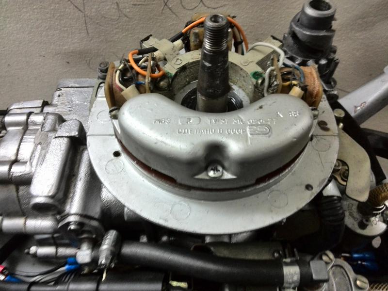

В чем причина? В конце сезона мотор в бочке отработал на смеси 1,5 л на 100 мл масла. После чего был поставлен в подвал гаража на хранение. Сегодня завелся с первого потяга и вот результат http://youtu.be/R9LkL3dG70I :?

Гайку маховика подтянуть, а лучше снять маховик , проверить конуса на валу и маховике и притереть.

Маховик я первым делом снял. Все торцы в краске нигде не трет. Он всего проработал минуту.

А может маховик задевает за бендикс стартера ручного???

неа тоже смотрел. Завтра думаю запущу пусть работает часок а потом посмотрю если кирдык не станет

сними патрубок (клапанная крышка) посмотри как иголки. и впускную крышку посмотри как кольца, можно еще головку снять глянуть гильзы и поршня. займёт максимум 30 минут. А вот угробить мотор очень жаль из-за пустяка какого нибудь...

сто пудов это за чет маховик трет.

Я тоже так думал. Вот результат после часа работы в бочке.http://youtu.be/1OqQv3pZyUA. И что это было? Главное чтоб в сезон не пришел северный зверек :unknown:

По нижней части платформы тер, там где отверстие...., маховик с зазорами по отношению к железу катушек в норме.
Когда газ сбрасываешь выравнивается.... это маховик! Посадочное место, конус подбит, от этого и проблема.
Еще может предмет потусторонний, случаем прилип к магнитам..... пока не сточил. совсем....

Думаю Саша прав, какая нибудь шаёбушка прилипла к магниту, спряталась и ржет :D ...

Обычно, если посторонние звуки исчезают после прогрева двигателя, то это свидетельствует об начале износа ЦПГ. При нагреве поршни расширяются и зазор поршень - цилиндр уменьшается. Так что на всякий случай проверьте компрессию.

Поршни стоят новые компрессия 9.Звук исходил в районе верхнего игольчатого и маховика.Я сразу подумал что клапан не пустил смазку в игольчатый.
