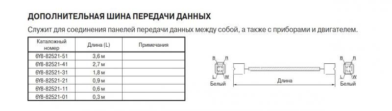

Там всего четыре выхода с прибора и четыре входа на моторе.

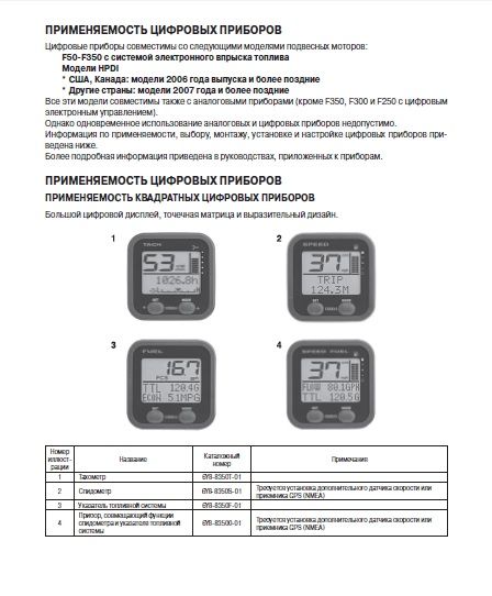

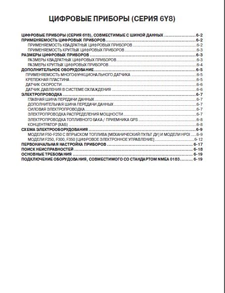

А так-то по Rigging Guide 2010 приборы серии 6Y8 идут к моторам начиная с 50 лс,

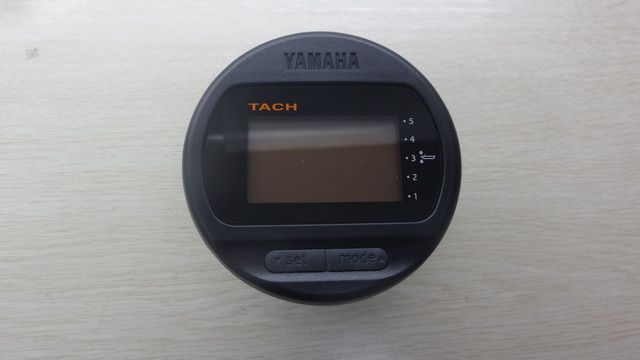

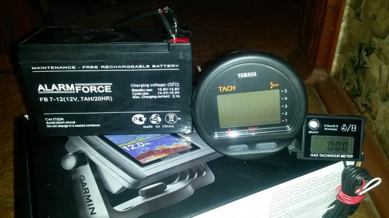

Рудольф не могли бы вы показать свой вариант?если конечно есть такая возможность!)
10 090
1 328
Артем Сергеевич сказал(а):
Вот такой прибор!
Это 6Y5 :jokingly: И он вешается просто на машинку ДУ газ-реверс :hahaha: У меня такой же

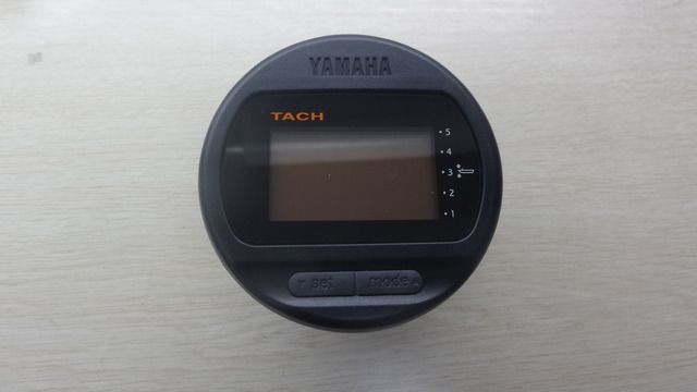

Разница между моим и вашим прибором у меня кнопки вместе!то есть сплошные!а у вас раздельные!
10 090
1 328
:hahaha: :hahaha: :hahaha: :hahaha: :hahaha:
Артем Сергеевич.... эх-ххх-х-хххх....
Мой прибор 2012 года, а у вас более поздний - делов-то...

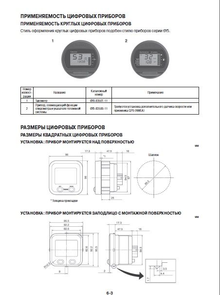

6Y8 - указатели квадратные ;)
Круглые - 6Y5 и 6Y7 - разница между ними минимальна.

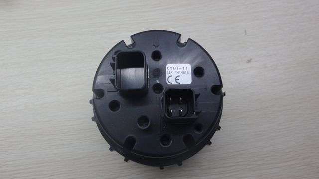

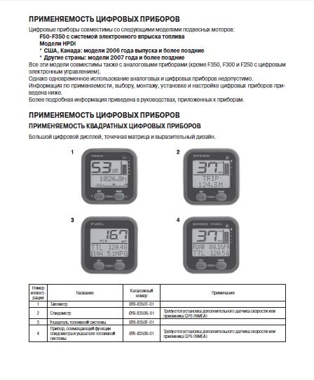

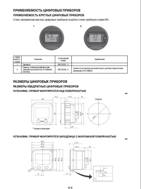

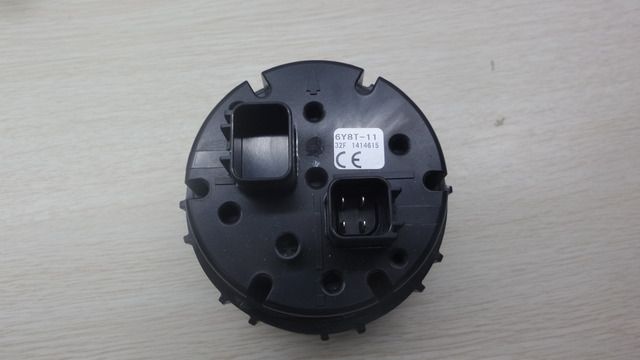

vovan944 сказал(а):
Там на приборе 6Y8T-11 написано (белая наклейка возле разъёма)

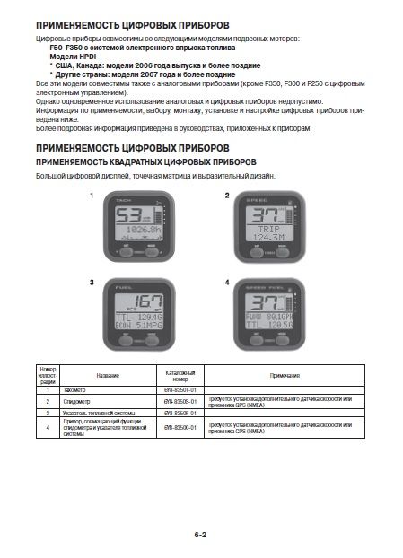

Конфуз вышел - невнимательный я...
Думал что 6Y8 квадратные приборы, по крайней мере у меня в таком документе так написано:
А следующей страницей идет вот это:
Вы правы, друзья... Сбило с толку что похожи они на 6Y5...

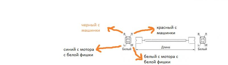

Я отрезал фишку на приборе и нарастил провода до мотора!

Вот так сделал распиновку и тахометр вообще ничего не показывает!=(наверно без хаба не обойтись!=(((может кто что посоветует?

У тебя на мотор только два провода уходят! И три отдельно на машинку!
