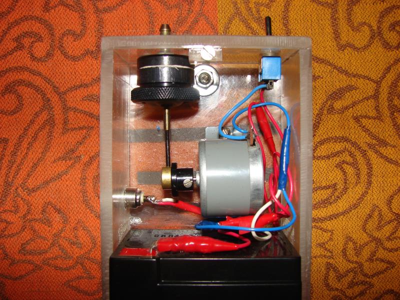

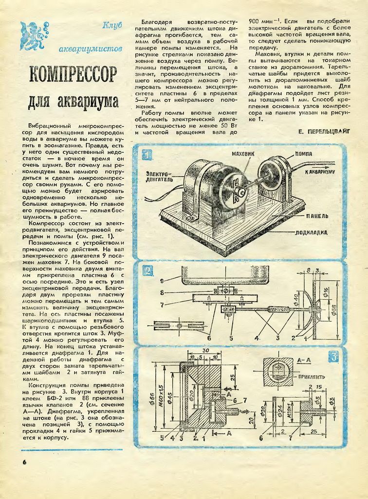

Автомобильный сгорит нахрен он поршневой и с мощным мотором а тут надо мембранный и с долгоиграющим маломощным моторчиком типо от лентопротяга кассетного магнитофона советского образца

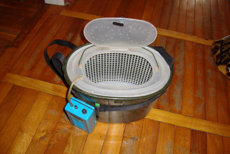

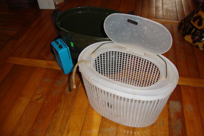

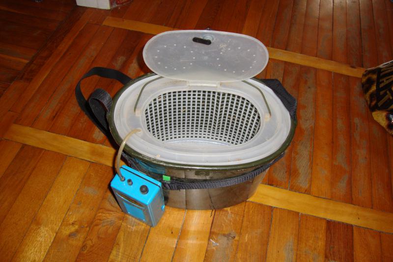

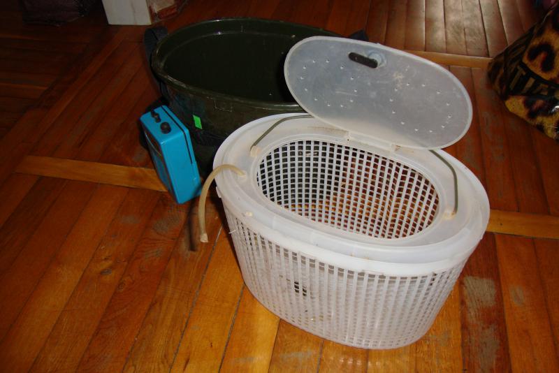

Компрессор для аквариума автономный на одной батарейке 1.5 вольт, стоит 300-500 рублей в зависимости от производителя. У меня самый дешевый, работает он на батарейке часов 5 непрерывно. И ведро для живцов, в нем есть специальный штуцер для трубочки под компрессор. Ведро состоит из двух резервуаров, внутреннний сетчатый в нем непосредственно живцы, наружный обычное ведро. Пока стоишь внутренний резервуар служит садком для живцов, поехал - в ведро его и включай компрессор.

Так ведро уже готовое идет с внутренней сетчатой частью, называется ведро для живца, продается в рыболовных магазинах, компрессор в зоомагазинах, завтра приеду домой сфотографирую и выложу.

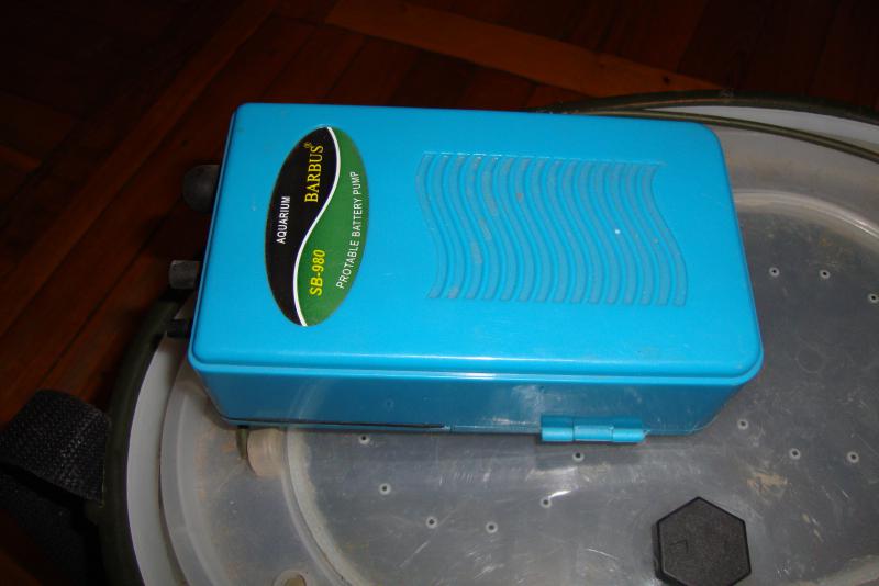

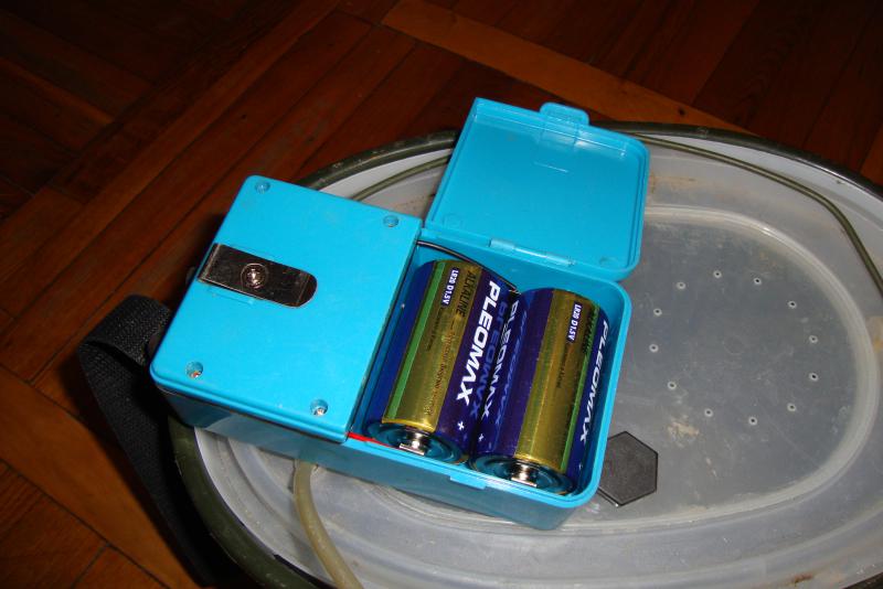

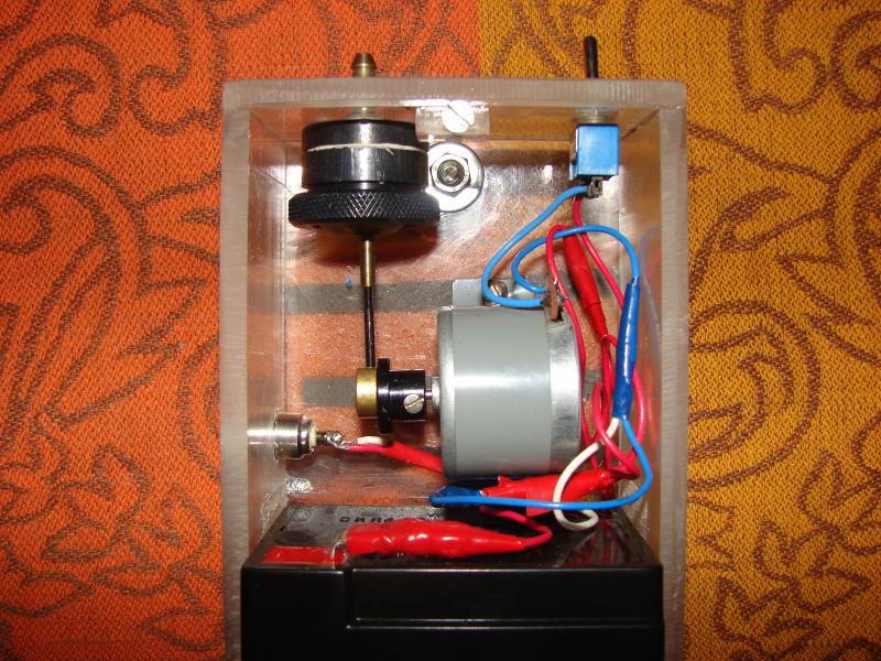

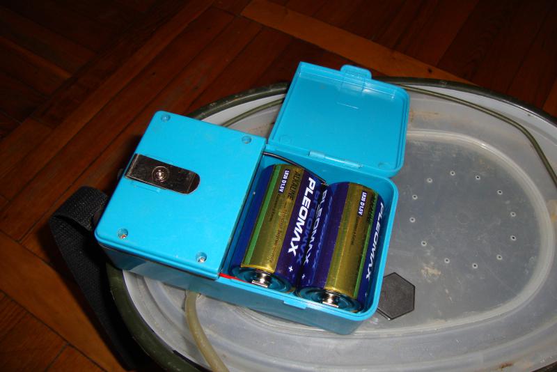

Ну вот добрался до гаража, выкладываю фотки, компрессор, правда, однобатареечный после переезда не нашел, выкладываю другой покруче.
