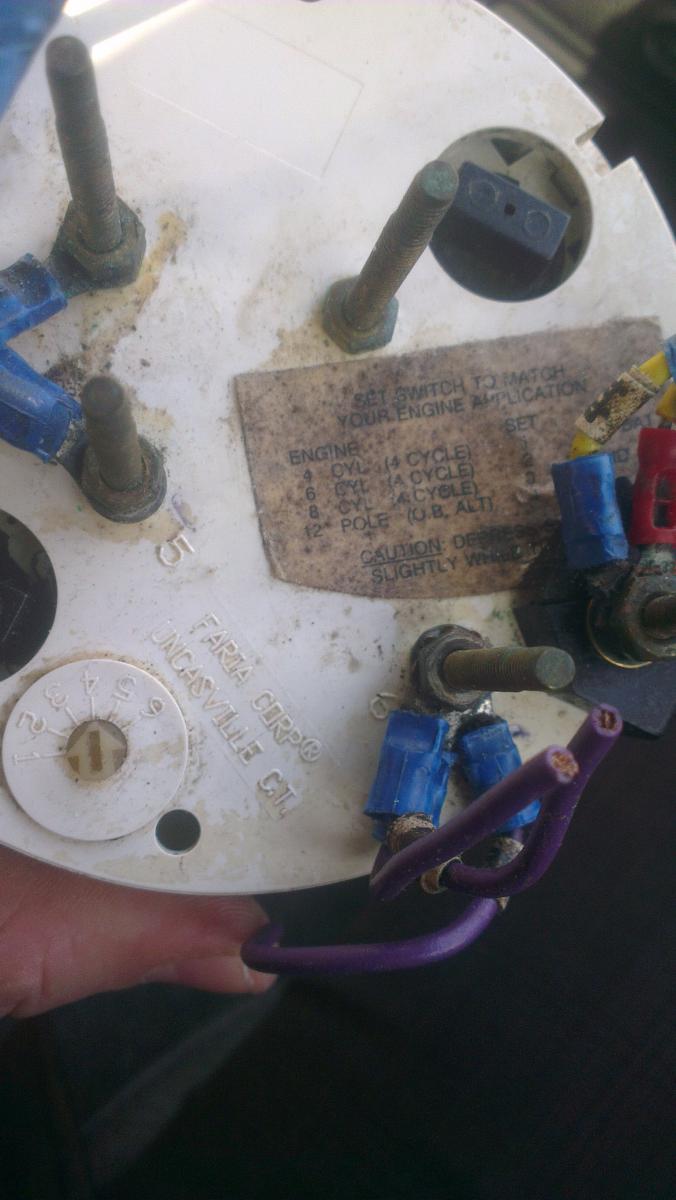

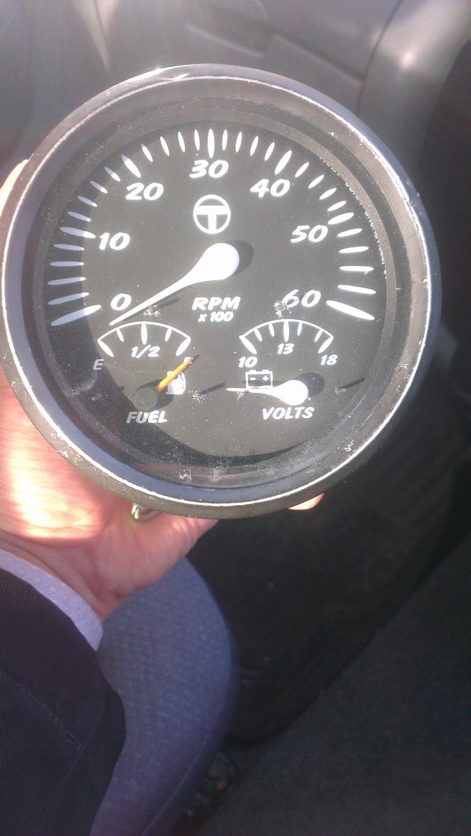

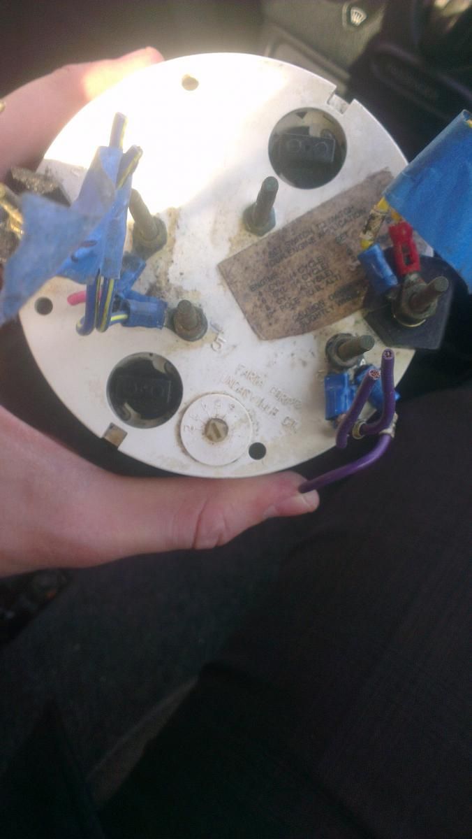

Помогите новичку подключить к мотору Yamaha 30 hwcs вот такой тахометр,(куда какие провода с машинки подключать и на сколько полюсов ставить) если вообще это возможно. И если возможно, то как подключить вольтметр?

К переключателю там инструкция приклеена. 4 цилиндра (4 такта) положение 1, и тд
Да понятно, просто не пойму есть ли возможность как-нибудь использовать его с моим мотором?

Для твоего мотора (6 полюсов)стрелка устанавливается на цифирь 3.По вольтметру не скажу. :unknown:

Делал вчера запрос в faria прислали из-за бугра схему что и куда подключать! У меня вот только вопрос, а почему в положение 3 надо регулятор ставить?

:( Тебе же Кеп написал почему на тройку ставить нужно! Разжую ещё раз .В зависимости от количества полюсов не генераторе(а на твоём моторе их 6)регулятор ставится на тройку. :yes:

Шесть магнитов дают три импульса за оборот :yes:
