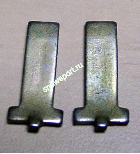

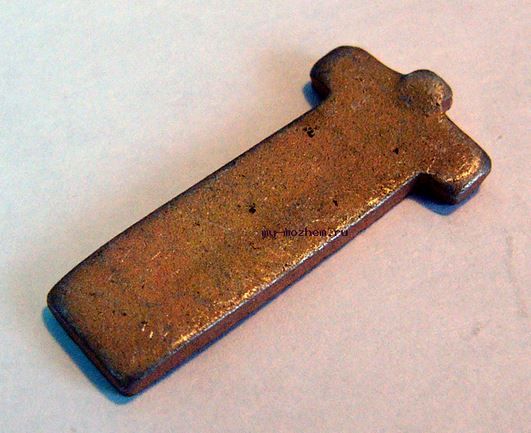

На картинки.
Что интересно, собачки продаваемые по разному согнуты!
Много производственного брака. Если прямая, то она вообще не поднимется. Чем больше угол изгиба, тем она сильнее поднимается. Ограничителем подъема является сам храповик.

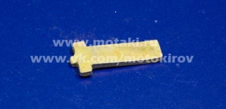

kav75
16.01.2010
2 798
1 386
Томск (Северск)
Не поленился, полез смотреть советский стартер. Там собачки изогнуты в двух местах, как в посте у Юрия на последнем фото на синем фоне. Новодел, лежащий в запасе - изогнут только хвостик.
