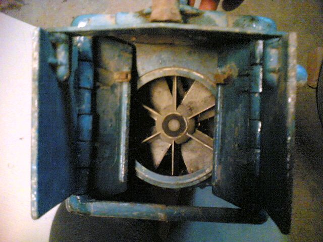

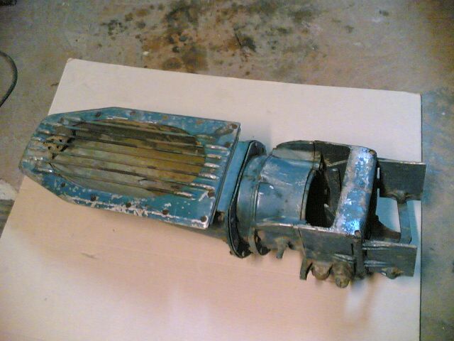

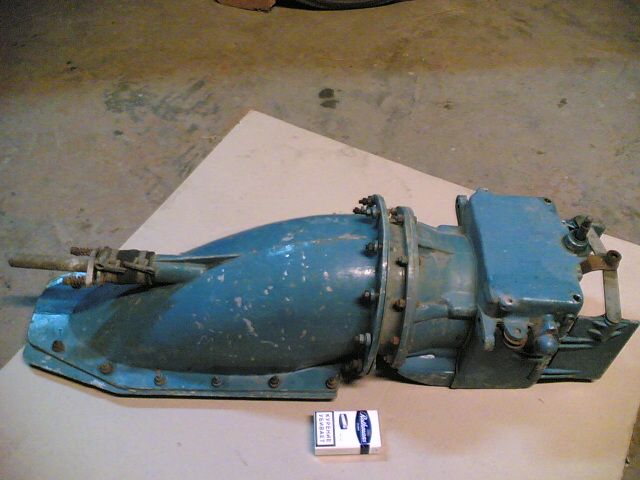

М ожно и с Матиза литровый посоветовать,но не годятся они под водомёт... Там высокий крутящий момент с низов нужен и ровная тяга в большом диапазоне оборотов,а у этих моторов тяга только на больших.А водомёт поищи вот такой; И мотор от москвича 408 например. :good: Будет дёшево и ремонтопригодно. :pardon:
