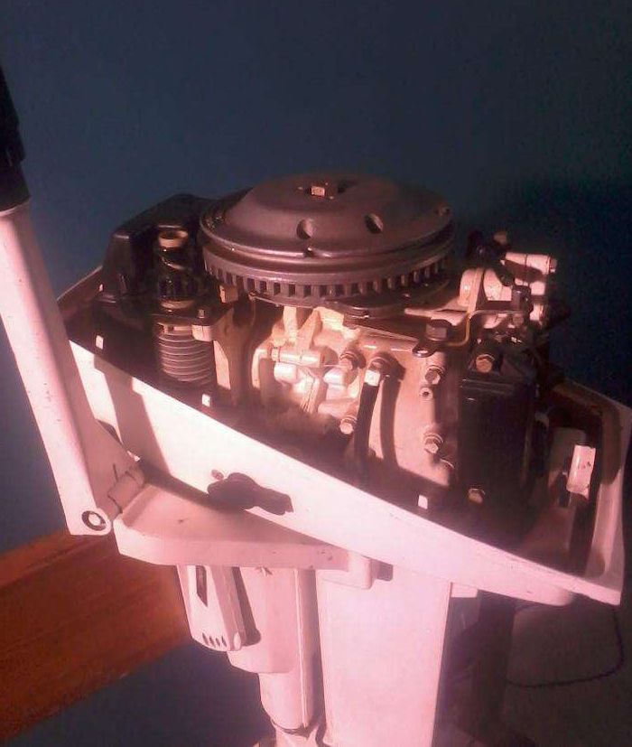

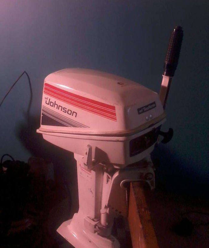

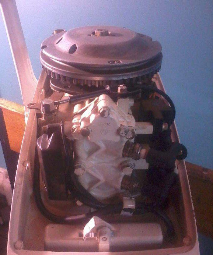

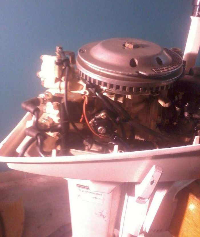

Попался на глаза такой моторчик, на шильдике J6BFCIC. По боатсу это 81 год, но там же пишеться что были или 4,5 или 7,5. Вопрос: так какая же у этого мота мощность, 6лс или 7,5? По карбюратору похоже на 7,5... В общем непонятка.
А т.к. мотор выбираю с надеждой потом форсировать до 8-ки, то вопрос ребром, можно ли это с ним это сделать или уже и не нужно :).
И как вам состояние исходя из фото?
ПС. И еще вопрос: на лерое похожие моторы идут с 84 года. Там написано что на них уже стоит система CDI. Это правда? На этом тоже это зажигание? И на такой мотор возможно поставить без лишнего гемороя кнопку с чекой?
ППС. И если кто знает, напишщите какая компрессия для него нормальная?

AKLIK сказал(а):
..Там написано что на них уже стоит система CDI. Это правда? На этом тоже это зажигание?...
:shock: Так во весь экран коммутатор(чёрный) на блоке висит :D
AKLIK сказал(а):
...И на такой мотор возможно поставить без лишнего гемороя кнопку с чекой?
И на этот и на любой другой :yes:

этот мотор - точно не 4.5. мне почему-то кажется что 7,5, просто колпак не родной...
у меня был близнец этого 6 л.с. 1984 года.
9 982
1 487
На 4ке голова другая, нет термостата, этот -7ка.

На колпаке на фото как раз ничего про лошади нет, а вот в формуле модели есть шестерка...Вот она меня и смущает, да и продавец позиционирует как 6-ку. Может быть такое, что в модели указано 6 сил, а по факту 7,5?
Т.е. он уже 7,5? Форсировать ничего не надо?

Лирой пишет,что в 81-83 могли проскакивать 6-ки. Те же 7,5 только с вкладышем между карбом и БЦ
