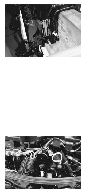

на струбцине шильдик и на движке должен быть номер серийный. с левой стороны по ходу движения в блоке цилиндров есть алюминевая заглушка размером с двухрублевую монету, на ней выбит год и номер
