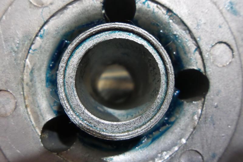

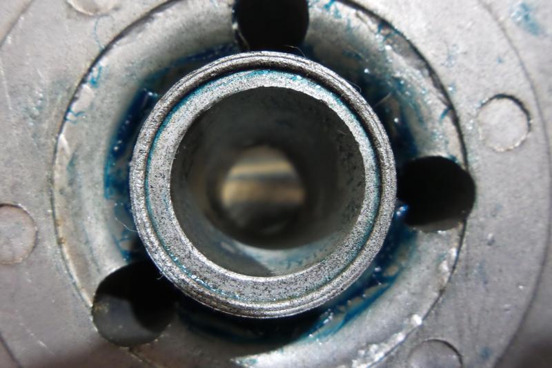

Очистил от смазки и сделал фото.
Центровка отверстия под ось вала редуктора уведена.... :crazy:
MULTIFLEX никому не рекомендую.... Но этот добью, что бы работал!
Мои мучения, избавят кого то от таких покупок :shock:
По Русски это называется брак!
GnoM
11.04.2014
782
32
Украина, г.Киев
Прогресс2м
2хН23; 1977 и 2003г.в.
:shock: МАМА :crazy:
Нет, довести до ума... Убрать люфты. Работать будет - никуда он не денется! Но блин, заплатить денежку, а потом еще сидеть жариться... Обожаю троса и ролики :) !!
Бизнесмены, епта...
Спасибо Алксандр! Спасибо!
