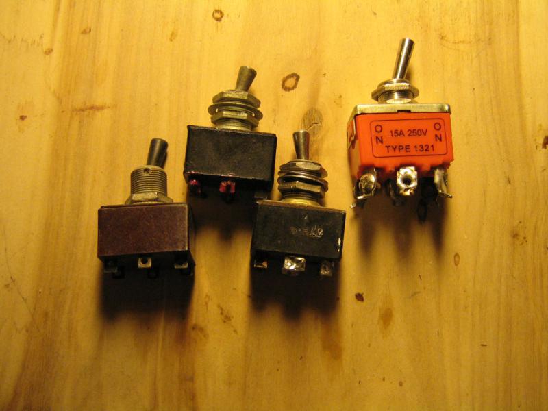

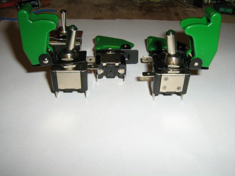

Я не скажу что хлипкие на авто у меня работают два таких где то года три только без крышек но то же 12В 20А проблем нет. Коммутация автономки зимой по нескольку раз в день включаю на стоянках, полет нормальный, второй на доп печке то же используется часто, то же полёт нормальный, вот и в лодку установил. А вообще стояли до этого слаботочные (в лодке) 2А 220В и с ними проблем не было. А вот китайский 15А 220В заклинил и больше не работает с права на фото.
