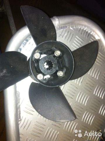

https://
Вид товара: ЗапчастиДля водного транспорта
Винт ProPulse 6902 (модели 25-60 л.с. с валом 23 мм / 13 шлицов).
Винт имеет регулировку шага от 10"-15". Приобретался для Honda 50, но воспользоваться так и не успел, поэтому состояние как новый. Более подробная информация на сайте badger. Там же такой винт стоит 9500 р., я продаю за 3500 р.
17.img.avito.st/640x480/1560638317.jpg У кого какие мысли про этот винт? Может кто пользовал?
