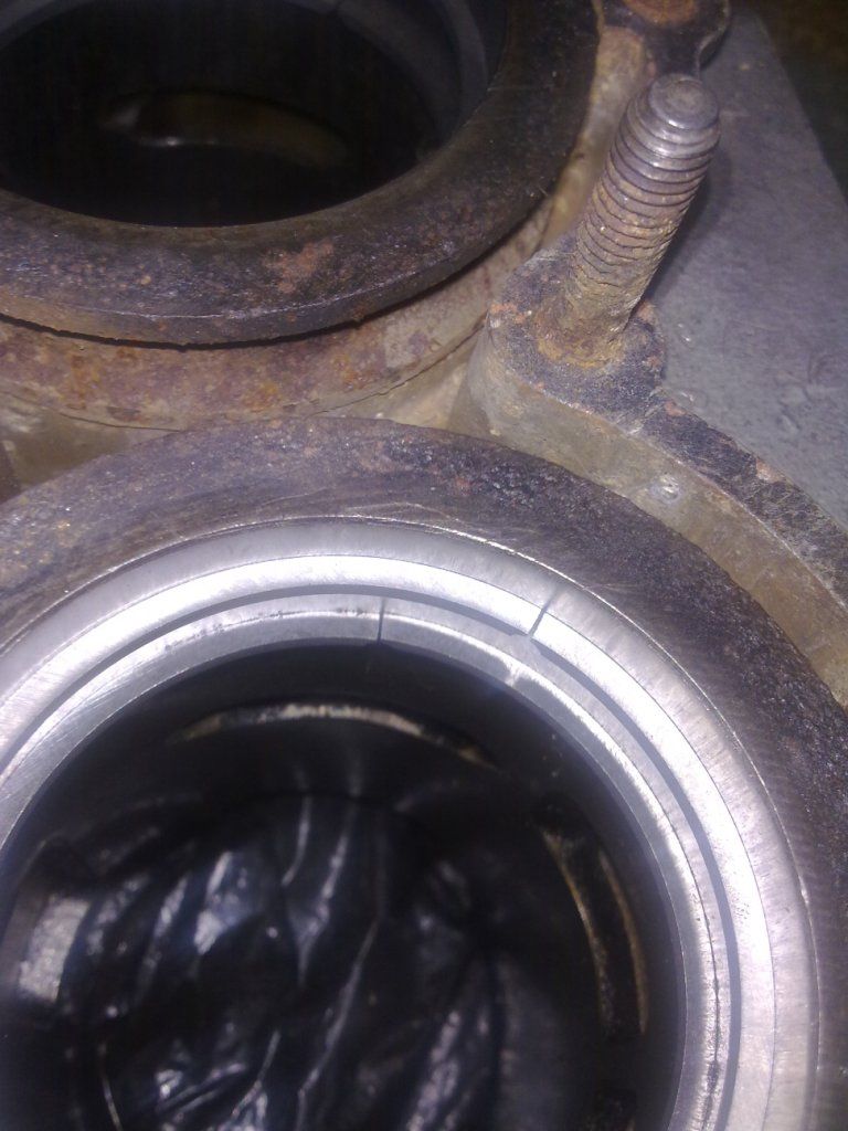

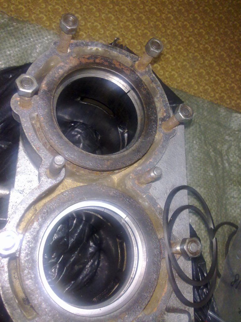

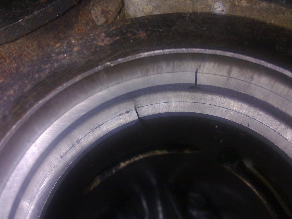

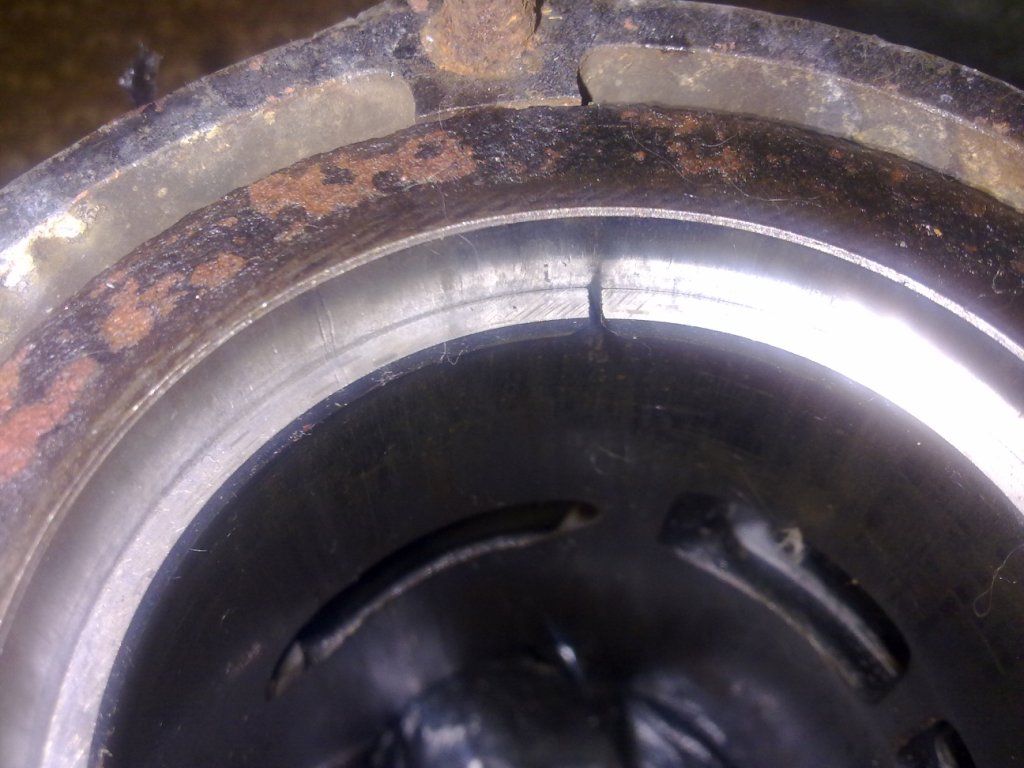

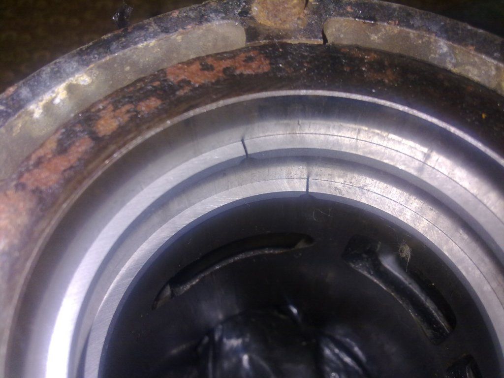

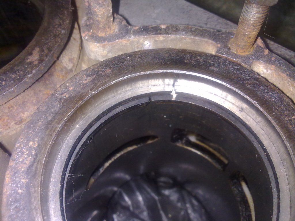

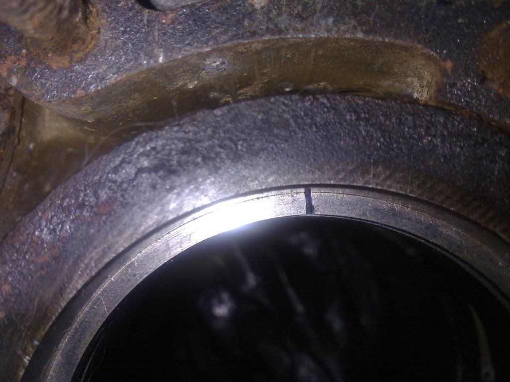

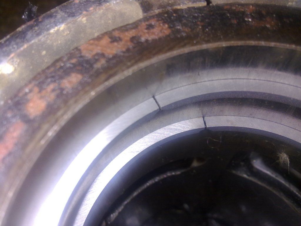

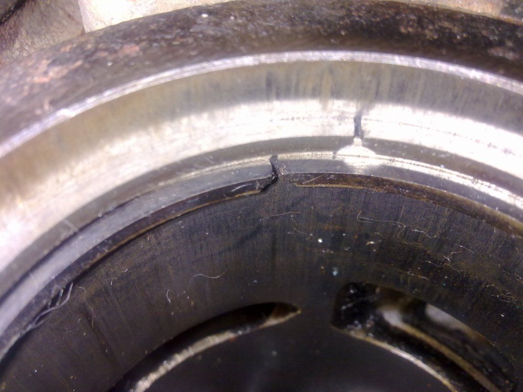

Подниму старую тему чтоб из за похожего вопроса новую не создавать. Капиталю В30, расточен под 73мм, кольца новые, прилегают плотно, но зазор в замке был всего 0,1мм. В букваре указано для Вихрь-30 зазоры в стыке поршневых колец 0,3-0,5мм. Я надфилем аккуратно подточил, с промежуточной примеркой, но все равно получилось в двух кольцах 0,3мм в двух других 0,35мм (по цилиндрам переставлял, при измерении кольцо ставил в ~15мм от верха)
Так вот интересно имеет ли смысл поставить кольца с большим зазором (0,35мм) в верхний цилиндр? Или может поставить их в каждый цилиндр, но первыми (верхними)? Или это все такие мелочи из за которых и заморачиваться не стоит

Это мелочи, заморачиваться не стоит. Но для собственного спокойствия я бы поставил с большим зазором верхними в каждый цилиндр.

О чем заморачиеваитесь? Давно обсуждалось и много где написано что для вихря при размере цилиндра 72мм, тепловой зазор колец 0,3 -0,4мм.
Если подпилить кольца на фото выше в теме, то зазор станет 1мм, тобишь кольца на выброс.
