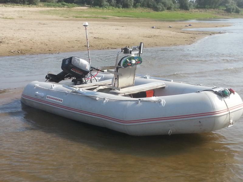

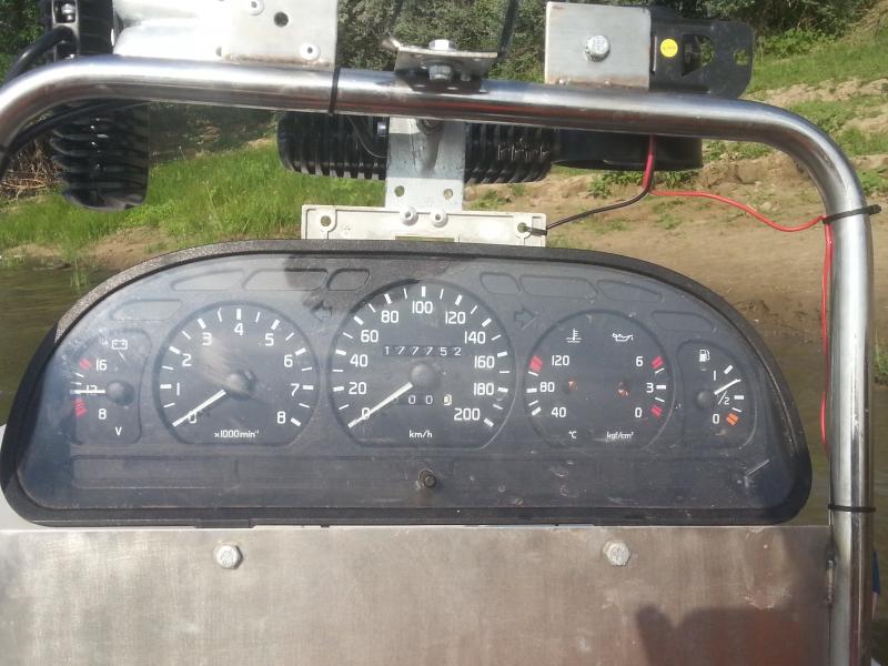

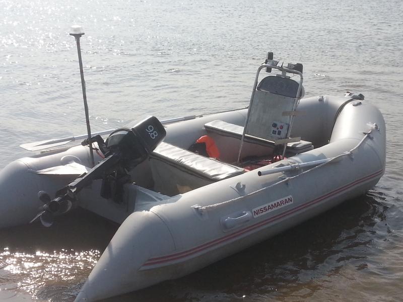

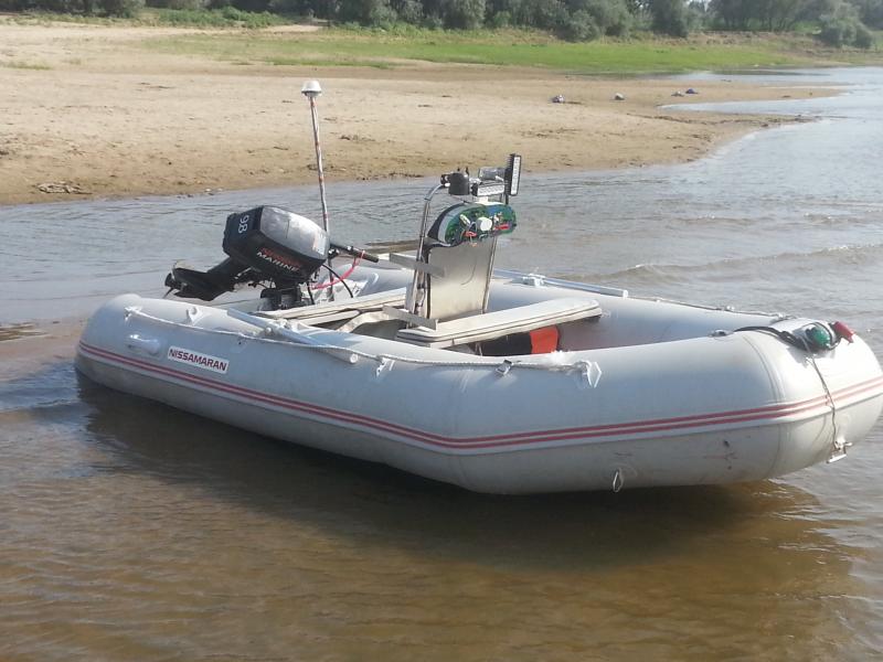

Всем добрый день . или утро . у кого как . Поскольку часто выезжаем и приезжаем с воды по темноте возник вопрос с установкой навигационных огней и доп . освещения на ПВХашку. не претендую на первенство или большую оригинальность но мне помоему удалось удачно и рационально его решить . сделал проводку по всей лодке в тонкой автогофре , купил небольшой пластмассовый ящик для инструмента , площадки для лодки ПВХ ( не знаю правда для чего они служат ) комплект навигационных фонарей за помоему 800 руб и панель с тумблерами и гнездами под прикуриватель (помоему около 1000-1500. точно не помню ) , сын подогнал три аккума 12 В на 12 А . акумы поместил в яшик для инструмента (влезли все три ) . Влезли все три . Сделал в нем разводку и подключил к бортовой проводке . ( проводка выполнена в съемном варианте . безо всякого ущерба для материала лодки . Снять и поставить всю проводку можно неторопясь за 5-10 минут . повторяю еще раз - абсолютно никакого ущерба для материала лодки и никаких ограничений для упаковки и раскладки лодки нет . Кому интересно могу рассказать поподробнее . фото пока не знаю как прилепить .могу помочь с изготовлением комплекта под вашу лодку .
