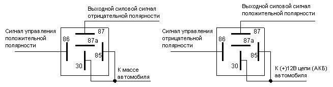

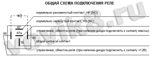

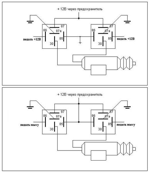

Что то искал(или плохо искал) схему как подключить управление тримом.Все что попадается,требует сборки на транзисторах и на прочих элементах.Нужна схема простая и надежная на обычных реле и кнопки,то ли моцк притупил, то ли еще что но что то никак не соображу как сделать,в голове крутится мысль а расшифровать ее не могу
