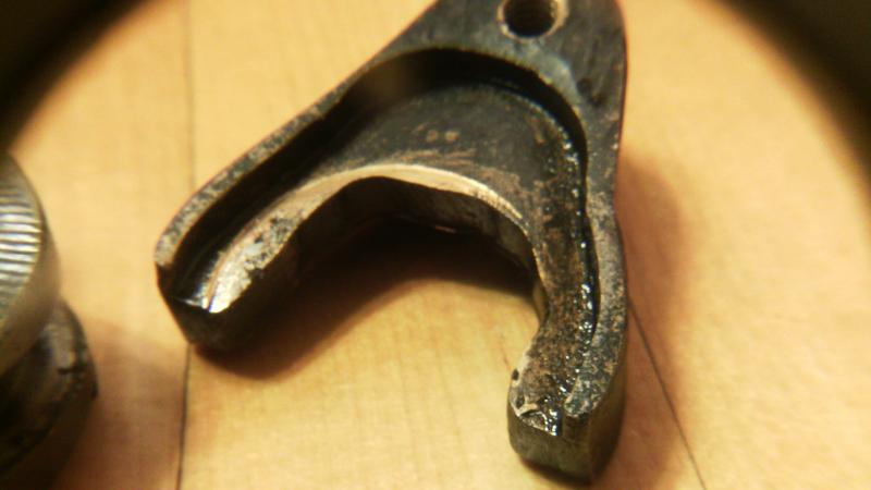

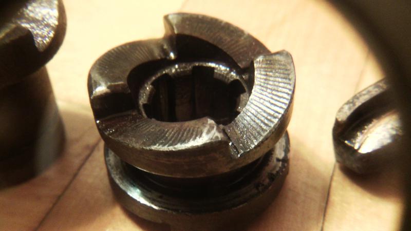

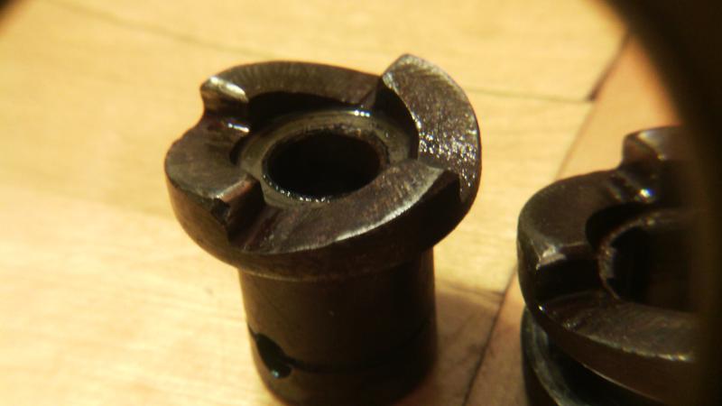

Разобрал сапог увидел это
возник вопрос менять или оставить

А вилка что, бронзовая? Обычно полиамидная :? . Муфты ещё поработают, но если уж разобрал , так лучше меняй.

Я думаю, что муфты ходить будут, только если правильно отрегулировать зацепление! :yes: А вот вилка не знаю...я бы поменял.
Пластиковая, если все правильно отрегулировано ходит лет 10 :)

да вилка бронзовая

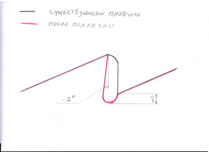

Муфты подправь наждаком. Немного с поднутрением. Ходят лучше новых. Всех работ на 10 мин мах.

Тонким кругом (прибл 3мм на наружнем диаметре) подрезаем все зубья на обеих муфтах. Потом зацепляем муфты и подправляем чтобы зацепление было равномерное. Аналогично ремонтируются и шестерни в коробке мотоцикла.

я бы на вашем месте не стал пилить муфты, они цементацию прошли и глубина каленного слоя у них 0,8-1 мм, сняв ее вы получите сырые поверхности и как результат, очень быстрый пипец муфтам

21.01.2014
347
Орша
вячеслав
км 330
ветер 8 3шт ветерок -12 и нептун 23
