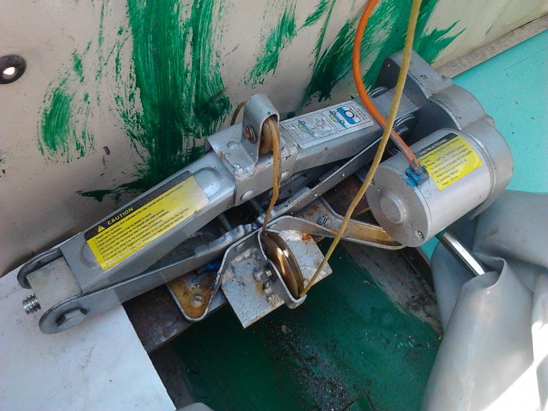

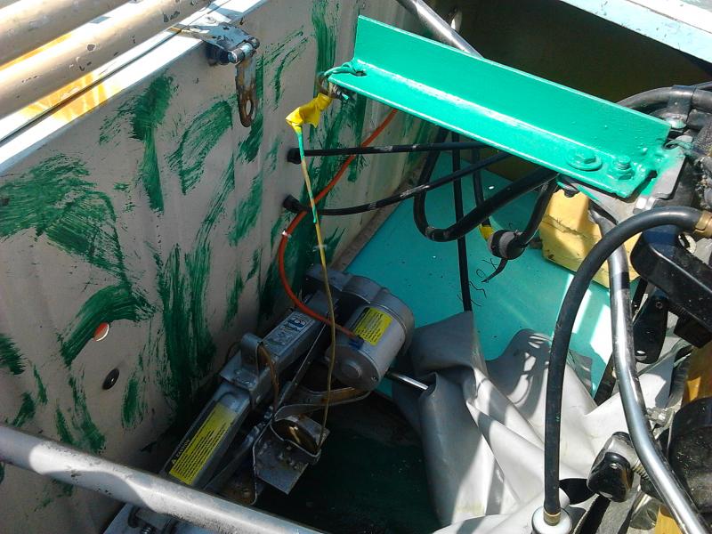

итак - результат : эл.домкрат 1,5 т.сначала просто поднял домкр.на всю высоту и привязал к ручке на моторе куда присоед-ся рычаг поворота. начал опускать....ну где то минут 5. короче долго. особенно представил когда подходишь к берегу. затем вспомнил правило механики-проигрываешь в расстоянии выигрываешь в скорости - и сделал пару блоков ( снял их от старой системы поворота мотора вихрь). далее - прикрутил 40й уголок т.е. увеличил рычаг ( ставил меньш.уголок - сгибается) - и вуаля -50 СЕК.даже не минута и движок своим килем ушел выше днища -ЧТО И ТРЕБОВАЛОСЬ!!!
трос -один конец к уголку на катере другой на уголке. ДА - блоки разные по диаметру в два раза!
ДЕРЗАЙТЕ! удачи!

нет не мешает, т.к. я сразу дал запас тросика. Т.е. сначала домкрат поднимается немного и потом только трос натягивается. А чтобы не слетал с роликов ( на фото видно) пару скоб вокруг приварил. Когда опускаешь мотор - держишь кнопку на пульте пока не сработает концевик (он стоит на домкр.)

Я то же за простоту решений, но тут есть один неприятный нюанс !!!! Нагрузка на ручку большая главное что бы не обломилась..............Архимед рычаг не зря придумал, но использовать его надо с расчётом :yes:

Вопрос??? Где в рецесе взять 0,5 м высоты от кронштейна мотора?, или домкрат ниже рецеса уносить?

а откуда полметра? я же поднимаю мотор только чтобы киль ушел вровень с днищем. а когда я его поставил то еще на суше замерил : - брат смотрит с носа под днище а я смотрю на время и нажимаю кнопку подъема. домкр.выбирает сначала слабину тросика потом тянет сам мотор и как только брат перестал видеть киль - стоп. и вот результат - 50 сек. Теперь на воде - нажимаю подъем и смотрю только на время!

0,5м это длина тросика+ сам домкрат
