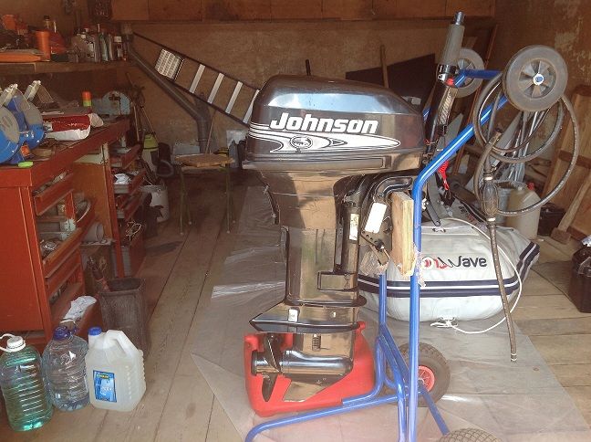

Всем здравствуйте.Прошу подсказать:при осмотре мотора Джонсон15 2006г.выяснилось что снималась голова,со слов владельца причина была в замене прокладки,якобы пошли газы в контрольку,ремонт делали на станции Ямаха.Чем может быть вызвана замена прокладки?Какие подводные камни меня ждут?Имею интерес в приобретении данного мотора.Компресометра под рукой не было,но при вращении стартера чувствуется усилие.С уважением.
Перво наперво проверить именно компрессию, и выкрутив свечи подсветИть фонариком, попытаться разглядеть зеркала цилиндров. Внимательно осмотреть блок на предмет изменения цвета краски от перегрева. Люфты коленвала и подшипников шатунов... остальное потом :yes:

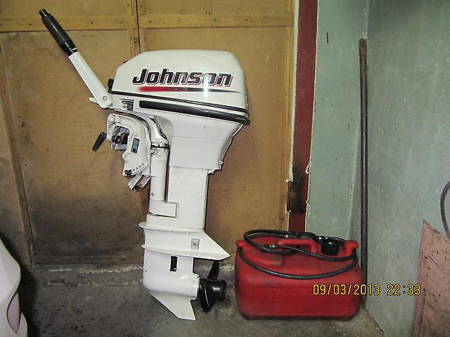

День добрый!Моторчик такой как на фото,это двухтактник.
Пытая продавца выяснил что замена производилась больше года назад.
lednic606износ прокладки на качество поршневой не повлиял?Какие признаки были перед заменой прокладки?
На качество поршневой САМА ЗАМЕНА ПРОКЛАДКИ повлиять не может физически, т.к. это следствие ...
По признакам, у меня просто "солёный" моторчик, прокладка сгнила от морской воды и в цилиндры вода стала просачиваться(на свечах мелкие капельки), хотя работал, правда почихивал :jokingly:

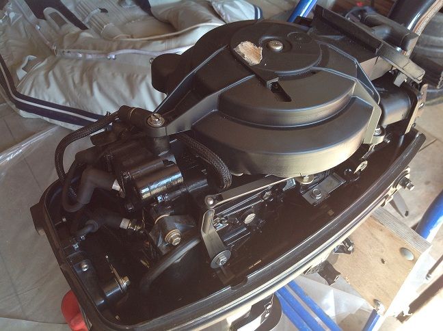

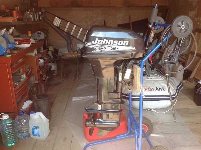

Всем здравствуйте!Вот и мой моторчик пришел,радости нет придела. :pozdrav
Есть пару вопросов:на винте не нашел никакого обозначения,какой у них штатный винт?У меня осталась смазка Кастрол с молибденом от машины,подойдет она для шприцовки,она применяется для кулаков на авто,зорошо переваривает вымывание и затирает небольшие царапины.
И вот еще что интересно:на шильдике 06.2000г. о по Boat/он проходит как 2001г.
Классное приобретение!! :good: Выглядит оооочень достойно!! - поздравляю!!!
Данные винта отлИты на торце ступицы, сними винт если не видно :yes:

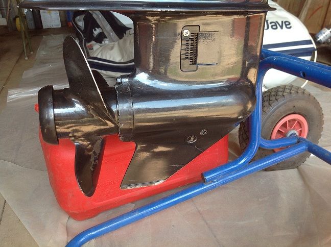

Всем здравствуйте!
Есть вопрос:на втором снимки видно две пластинки для фиксации включения скорости,крепятся они болтом,у меня этот болтик открученный лежал,наверно от вибрации,я все собрал как на схеме,,boat,, но как отрегулировать нижнюю пластинку?Одна пластинка с одним отверстием,все просто,а другая с прорезом,для регулировки.Пробывал выставить при передачи ,,вперед,, заднюю не фиксирует и наоборот.Также зависит переключение,если болтик подтянуть,передача туго включается.Можеь не надо болт затягивать.Подскажите.
11 756
5 270
Болт по любому должен быть затянут,может его прд. Хозяин тоже ослабил от чего он и выкрутился.может попробовать перевернуть пластины? Или подложить под них ? Чтоб болт от вибрации не выкручивался закрутить его надо на резьбовой фиксатор.
