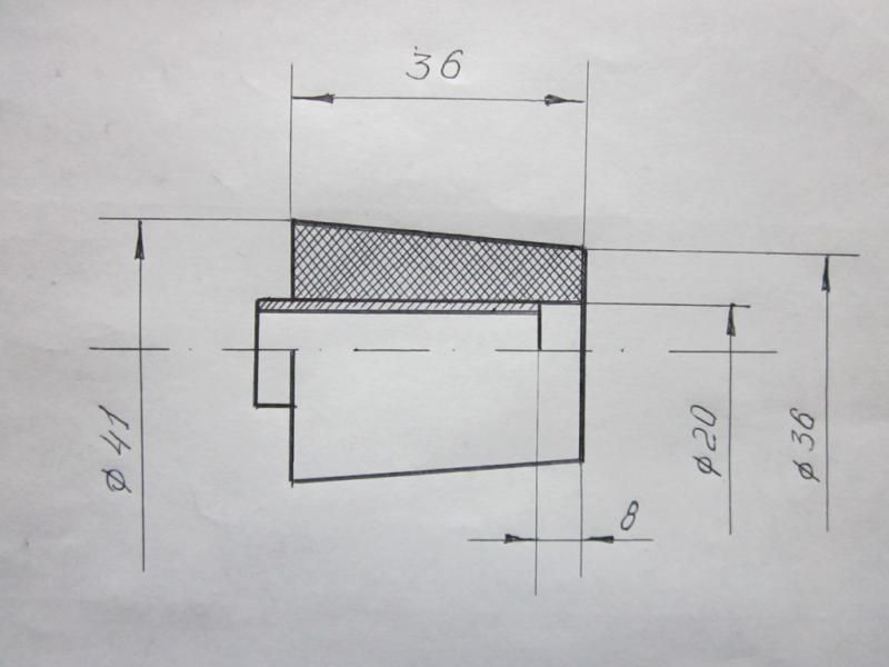

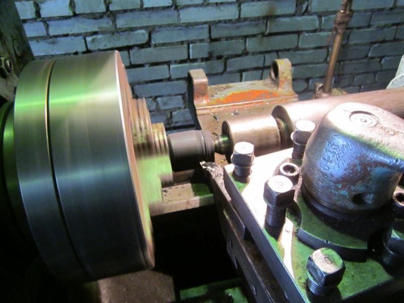

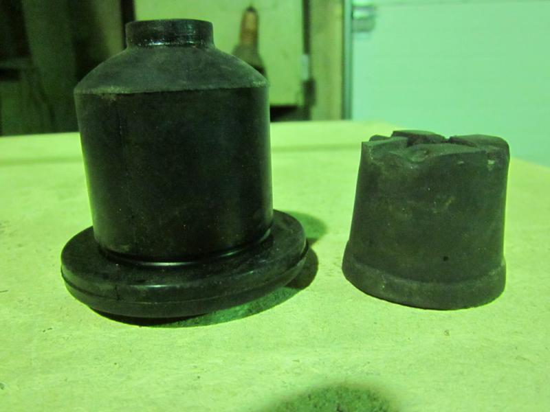

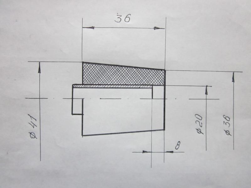

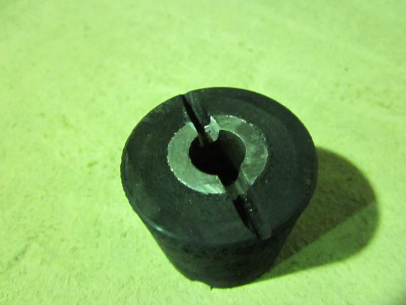

ИЗГОТОВЛЕНИЕ ДЕМПФЕРНОЙ ВТУЛКИ НА ВИНТ ПЛМ МОСКВА :
НА ЧЕРТЕЖЕ РАЗМЕР L= 36 ОШИБКА, L= 31, D= 41 ОШИБКА, D= 40
