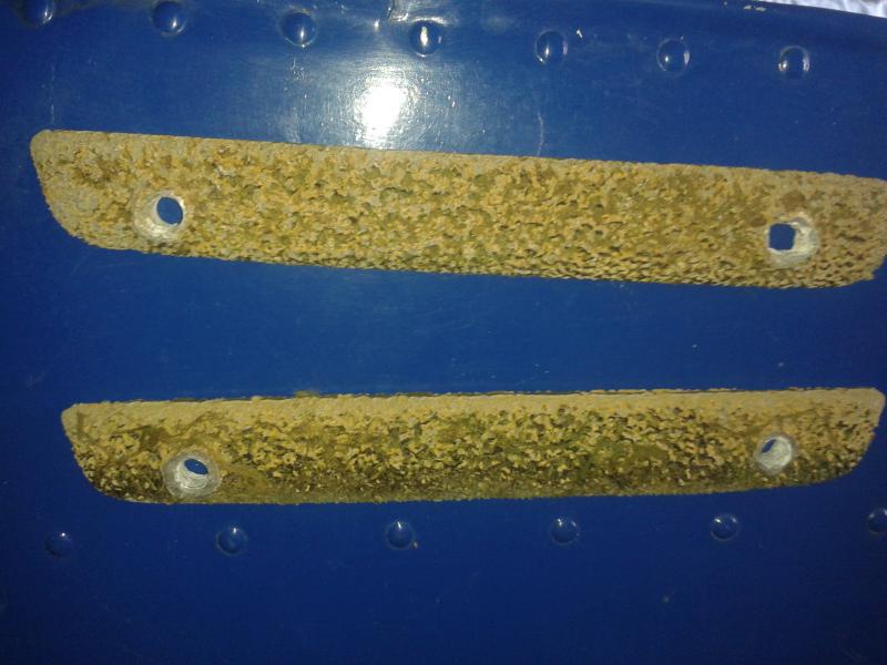

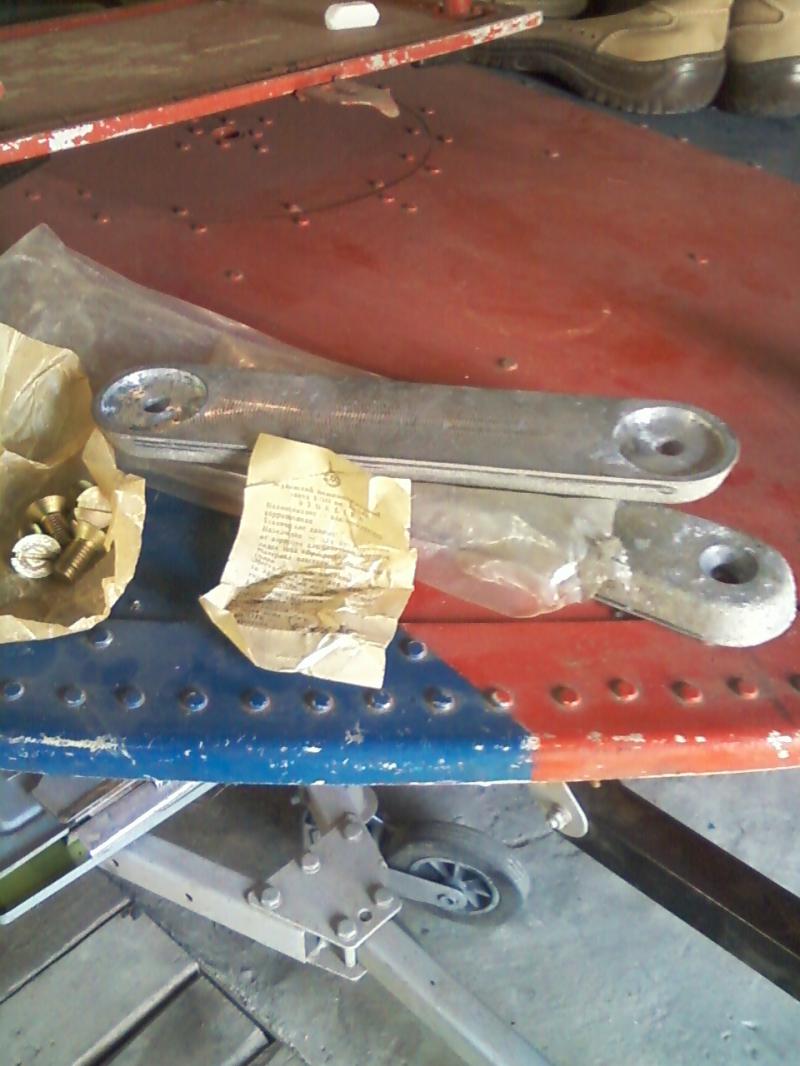

Протектор работает на весь корпус. В советское время выпускались в нескольких вариантах: ПЛМ-03 для крепления на месте штатных колес, ПЛМ-05 для крепления в любом месте с обязательным контактом с водой.
Палуба часть корпуса, соответственно при применении протектора реакция не может начаться в районе палубы, т.к. протектор начнет разрушаться быстрее при наличии гальвано-пары например с черным металлом. У меня Прогресс 1968г.в., корпус в идеальном состоянии, 2 хозяина до меня, оба держали лодку весь сезон в воде с мая по ноябрь, использовали протекторы, могу сфотографировать внешний вид работающего протектора, видно, насколько разрушается металл.

Заодно выкладываю фото протекторов, которые стояли на моей лодке около 5 последних лет. По состоянию видна правильная работа.

Когда железка, то дюраль не гниёт, гниёт чернуха.
Дюраль будет гнить, если нержа прикручена.
У тебя п2 68гв, у него скулы из нержи. Вот чтобы не гнил корпус вдоль них, и стоят- работают эти заводские протекторы.

Что касается протекторов на моей лодке, именно для этого они и стоят, как Юрий написал, т.к. есть гальвано-пара между корпусом и скулами.
