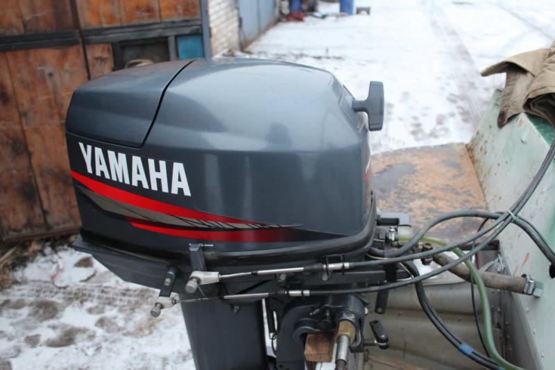

Добрый день всем. Купил Ямаху 30 2т самую простую на румпеле. Теперь вот хотелось бы подключить ДУ - лодка Обь М. В магазине говорят, что комплект для подключения есть в наличия, но нет переходников с троса газа на мотор типа надо у ОФ докупать. Позвонил им они озвучили ценник в 20 тыс) Это реально так? Есть ли универсальные переходники? Или можно их не ставить?

докер, вот и я так думаю) То есть если мотор даже румпеле то все равно можно ставить? Все подойдет?

Вот вопрос не совсем комне.На моторе посмотреть надо.У модели которая под дистанцию и на твоём привод дросселя одинаковы?Мотор под дистанцию тоже с румпелем в комплекте ,однако при подключении он(румпель) отключается и снимается.Как то так.

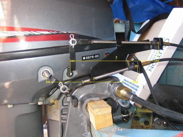

На яму 30 нужно помимо наконечников, еще такая жклезяка чтоб удлинить пипку газа сбоку - со стороны переключалки вперед - назад. Еще крепеж оболочки тросов на моторе. Ну и плюс к этому прибдуды чтоб мотором рулить.

Найди в интернете фото дистанционной ямахи.их море фоток. А сделать лапку газа и две железки крепления тросов.два часа. Ямаха 30 hwcs.
