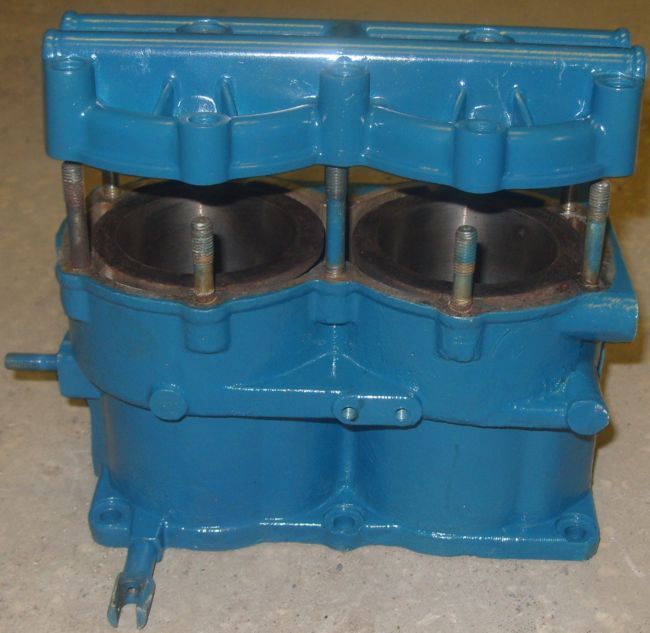

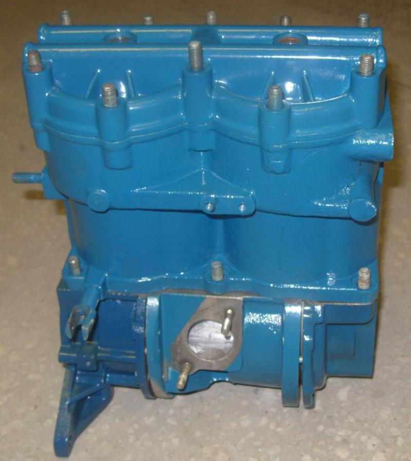

Красил все части мотоголовы Вихря краской Motip для тормозных суппортов, когда раскидал голову. Красил всё по отдельности и запекал в духовке на всякий случай при 110 градусах. Самое долгое - 50 минут ушло на блок цилиндров, т.к. самый массивный и греется дольше. В инструкции к краске про нагрев ни слова, это моя отсебячина. В результате покрытие крепкое, бензином не растворяется. Грунт не накладывал, просто всё отмыл карбклинером Johnsen'S, просушил компрессором и быстро покрасил на 2 слоя. Когда высохло - в духовку. Про верхнюю крышку картера забыл и она немного потемнела :crazy:

Я думаю, что краска особо теплоотводу не помешает, т.к. охлаждение у Вихря не воздушное.
