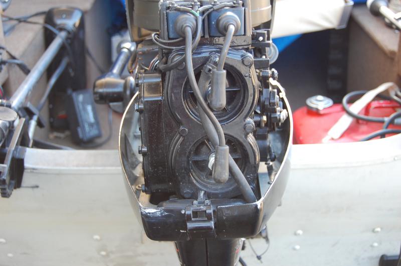

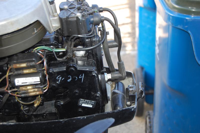

Вот купил лодку с мотором Mercury 20XD 1986 года выпуска. Никак не могу найти в нем термостат.
Есть ли он тама вообще ? Вот и фото .

Фото канечно неудачное,но мне кажется это другой блок,не видно крышки термостата,похоже штуцер вкручен в крышку целиндров?

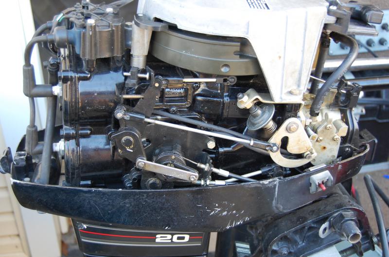

А это фото подойдет ?

Да так лучше,но в этой крышке нет термостата.
А с дрегова бока нет фоток?
