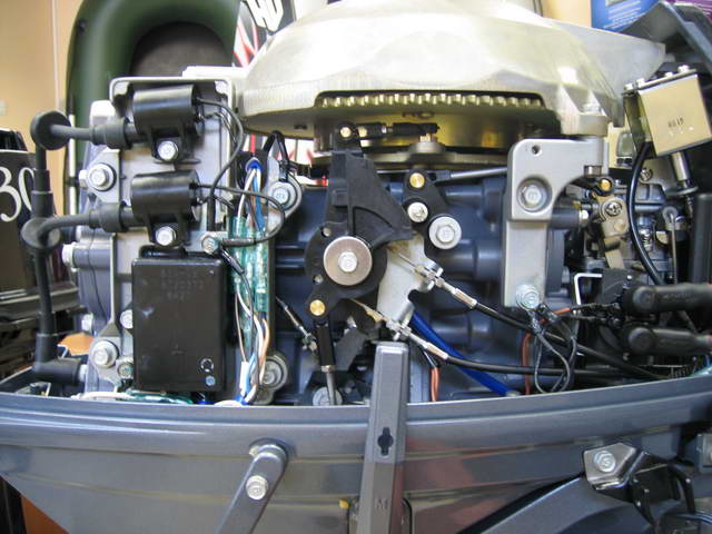

такой как на фото мотор? так тут точно реле-регулятора нет

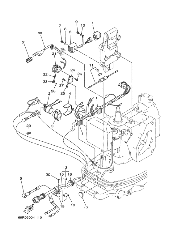

схема электрооборудования от другой 30-ки реле-регулятор поз.№6

похоже ошибочка вышла вот ваш мотор :? два зеленых провода в синей изоляции надо смотреть напряжение на них, если напряжение есть доукомплектовывайте реле-регулятором, если нет - кирдык катушке пришел :pardon:

да мотор такой, два зеленых провода на нем, и их я замкнул на аккумуляторе. И провода чуть чуть потемнели, фотку я выложу сюда. а между собой их не замыкал
