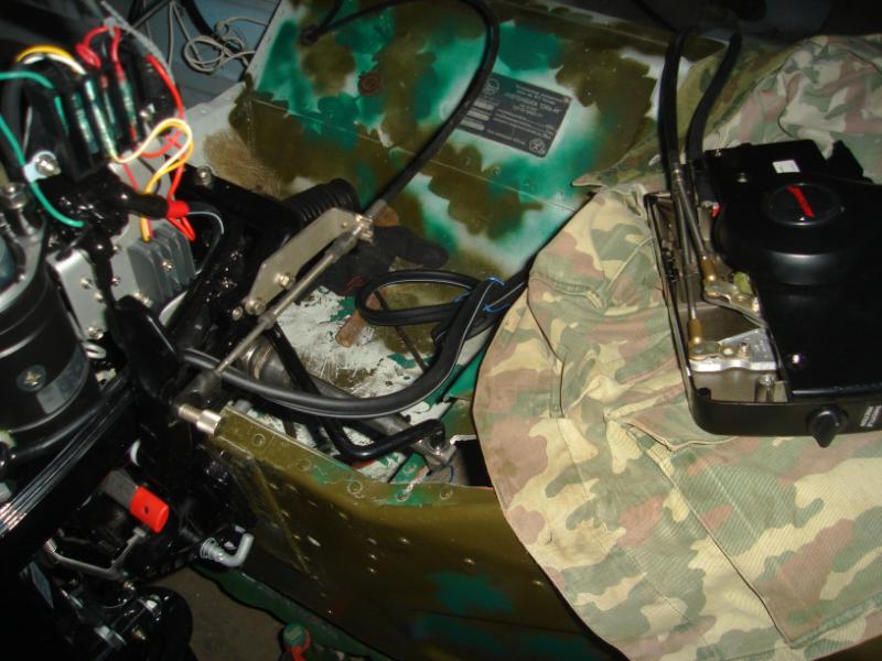

нет, так не спалеш! Давай фото мотора, что под колпаком, если выпрямитель*! может там и заряжать нечему :?

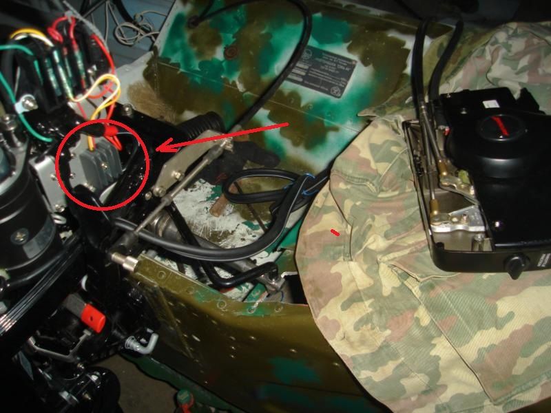

Вот выпрямитель. Найди вольтметр и замерь напругу. Любой кто с паяльником работает должен помоч.
20 608
1 034
проверь выпрямитель
