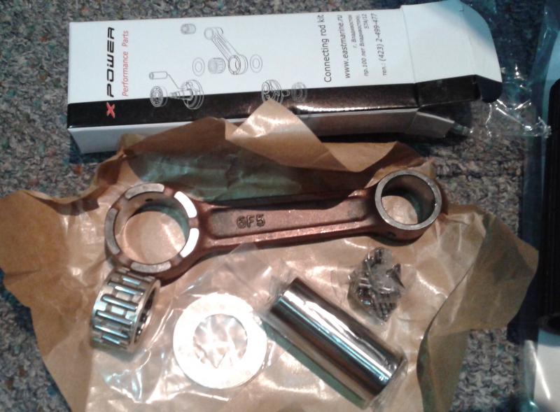

Дошла очередь до коленвала, запчасти для замены (ремонта) пришли. Может кто подскажет кто и почем может перепресовать ?

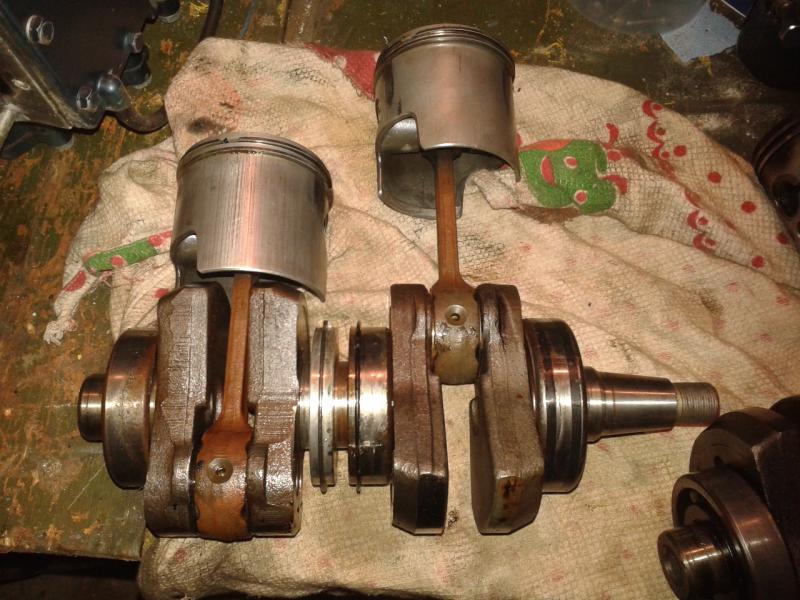

Выложи пожалуйста фотку своего коленвала

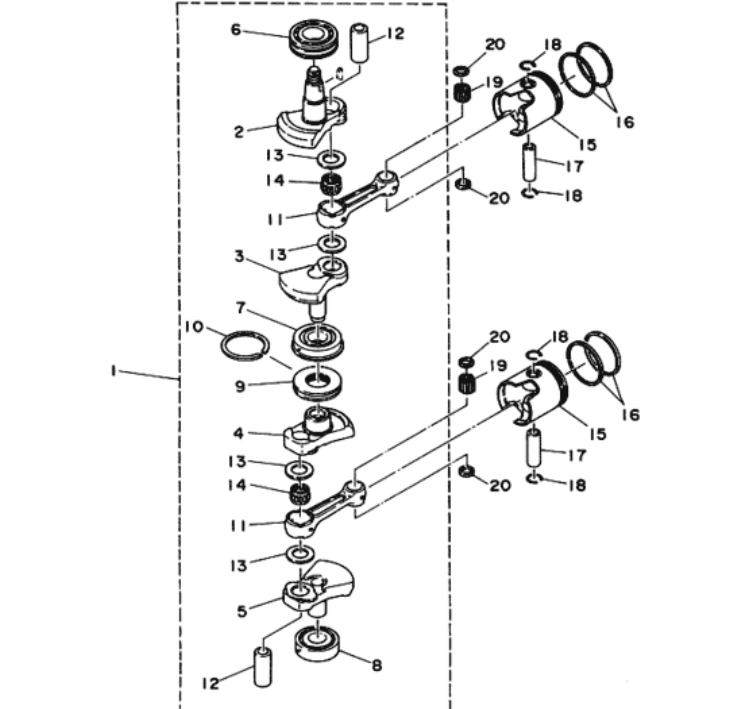

схнма с мегазипа выше вот фото. колено все разборное

Знаю что разборный. Установочных отверстий на нем нету, уже сложнее. Разобрать и собрать то его не проблема (естественно не молотком, а на прессе с оправками), а вот отцентровать, и выставить в нули сложно. Без центров, индикаторных стоек и навыка ОЧЕНЬ сложно.
Саня С, тут только зубилом не надумайся.
для центровки на крайняк и призмы пойдут (мне на них даже больше нравится). и индикатор на хорошей стойке само собой. и стол, не абы какой.
