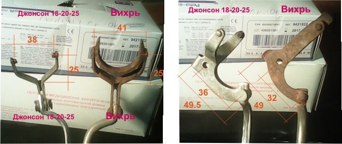

Не помню в какой теме и кто спрашивал. Вот снял размеры. Спасибо Юрию Скобарю за тяги. Всё можно переделать из Вихрёвской в Джонсона ,размеры позволяют.

Алексей спасибо! Я спрашивал...
