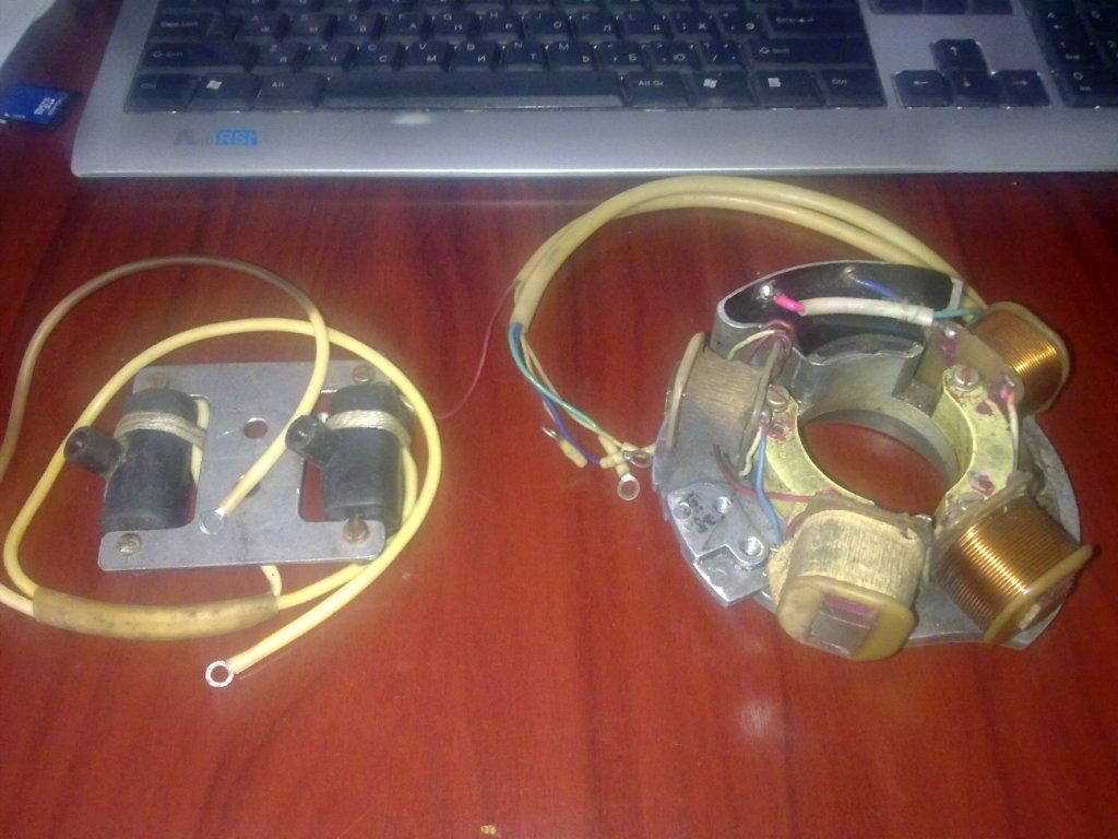

Добрый день всем...
Подскажите пж что это за катушки ?
дмитрий22
11.05.2010
1 472
160
Украина,Херсон
Re: Катушки...
DJ-IL сказал(а):
Добрый день всем...

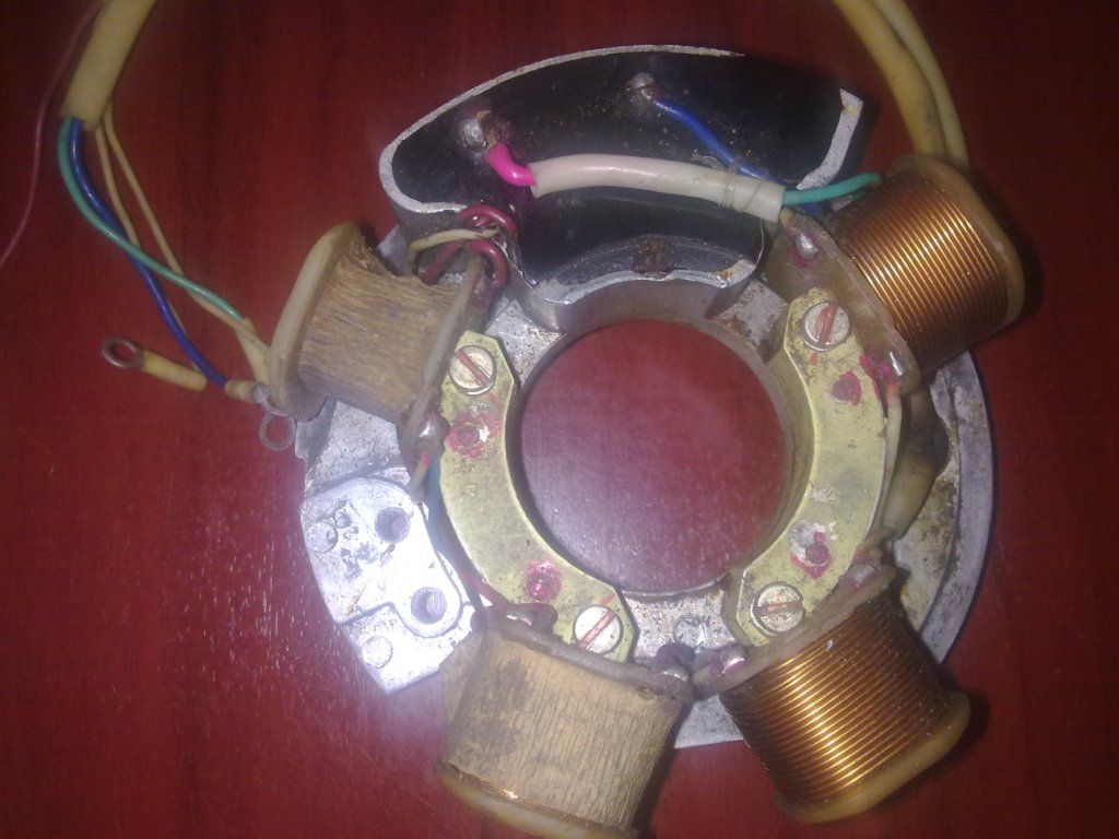

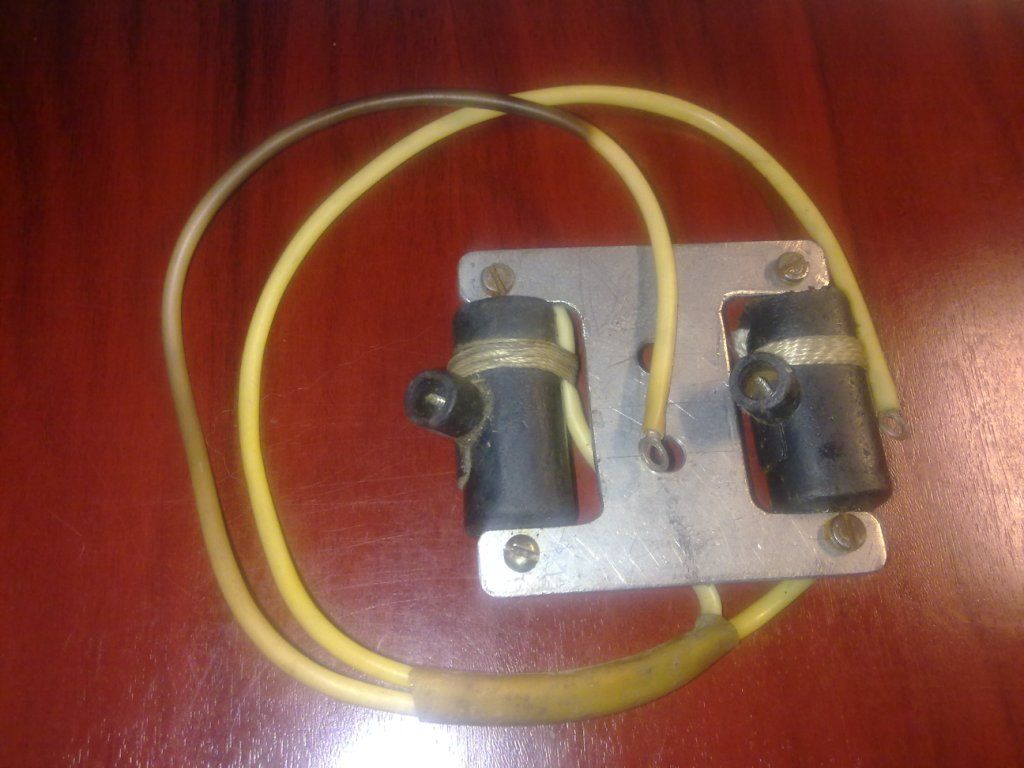

Этими катушками комплектовалось МБ-2"Вихрь",для контактного не подходят.

У меня есть следующее...
Хотелось бы собрать вашу схему Дмитрий из мб 2...
Нет ли у вас подробного описания именно на МБ 2?
Просто на форуме много лишнего написано в голове все каверкаеться...

И еще как узнать катушки на пригодность... Рабочие ли они... Дедушка который мне продал движки дал много чего МВ-1 аж 6 штук...
Спасибо за отзыв...
В шапке моей темы описание именно для МБ-2,используются только катушки-датчик не нужен.

С магдино МБ-2 прекрасно работают ТЛМ-они более мощные и из строя не выходят. Главное, чтобы не ржавели и высоковольтный провод не слетал.
