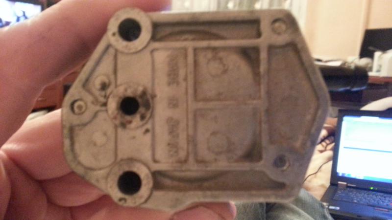

Всем привет))Решил написать сюда..
Есть бензонасос от Yamaha 50
Обломлена одна трубка,посоветуйте чем востановить?
Спасибо заранее....

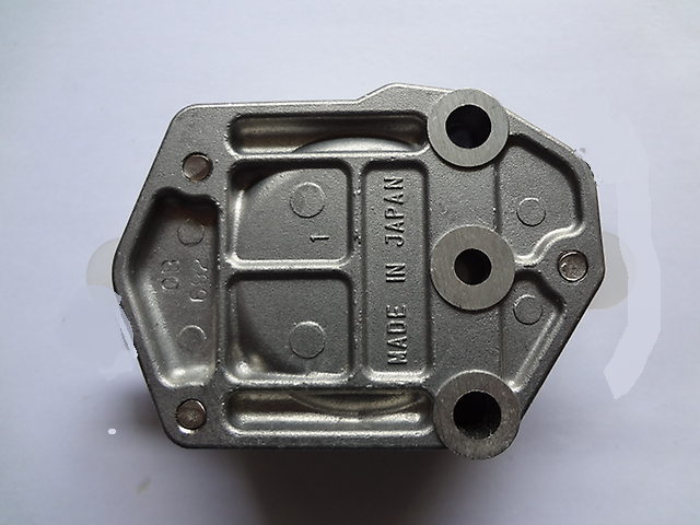

Может у кого есть вот такая штука,я бы купил...

я расверлил на 5 нарезал резьбу и медную трубочку с резьбой посадил на супер клей (гель)

Саня С твоя наводка сработала,вот что получилось.Штуцер х.з.от чего и к чему,в авто магазине наткнулся.Мечиг м6,нарезал без сверловки..Вот правда с клеем еще не определился..И еще,думаю главное,сохранилось отверстие...
Думаю получилось отлично.Не так давно дядинька предлогал б/у за 2500

Может просто посадить на "красный" фиксатор резьбы!? :?

Как вариант,но у меня его нет..Будем клейть..

продается в любом автомагазине стоит около 100руб.

Не в моем случае...
