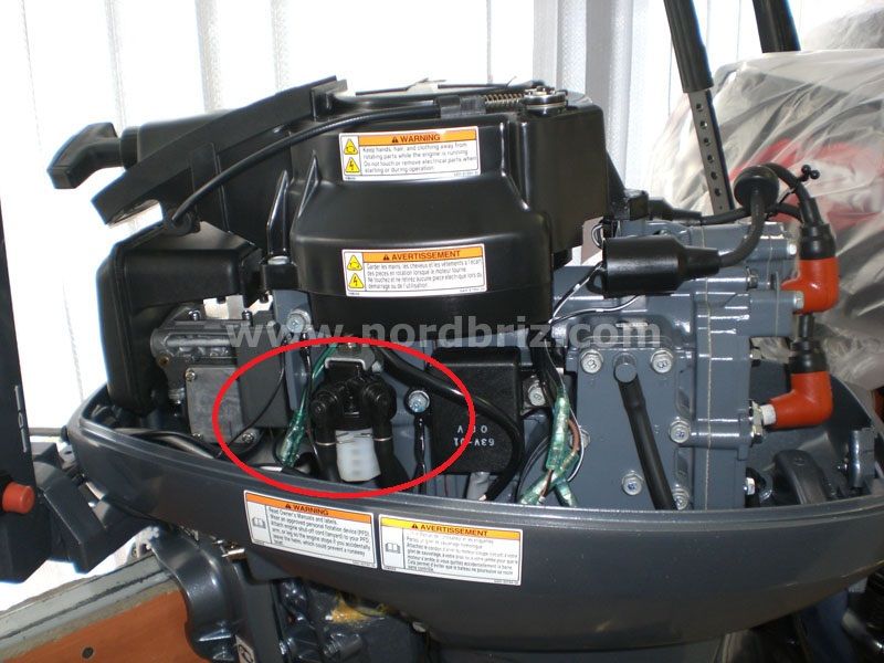

у меня яма 4 такт. инжектор и помимо фильтра в стакане(как на фото), стоит еще один между топ.насосом и сепаратором. он тонкий, цилиндрический, внутри мелкая сеточка. я старый фильтр разобрал, он был склеян, сетку почистил, хочу попробовать обратно склеить и в резерв. его цена 1000 рупий.+ в стакане бумажный 1300 р. итого в сезон 2300 плюсом ко всем маслам
