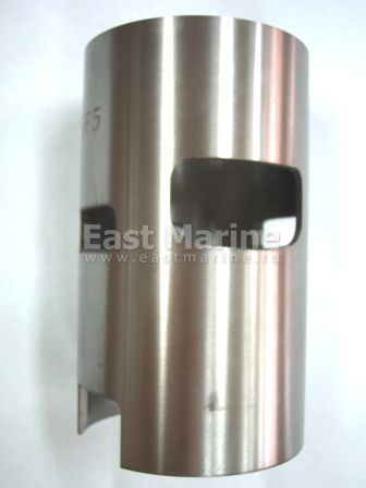

В принципе все ясно из заголовка.....есть блок с обм куском на выхлопном окне и новые гильзы нужно вставить.
....звонил, искал....короче говорят что старые нужно фрезеровать (срезать) а потом гильзы...азот...пресс... короче сан не как
так что прошу ПОМОЩИ, может кто делал, умеет...за умеренную плату :?

Ну так обязательно надо потренироваться, на старых гильзах, выпресовал-запрессовал, повертел её там ориентируя каналы, ощутил когда что можно по температуре и времени, главное хороший упор через мягкие материалы и свобода входа-выхода, прикинуть где и какой рычаг приложить для проворота, в общем всё хорошо продумать.
Греть в духовке, охлаждать в морозилке (простейшие доступные способы)
Упор - доска с проприленным отверстием
Пресс - тиски, кувалда
Оправки - или выточить, или просто обрезок доски, зависит от конструкции.
И т.д., в зависимости от фантазии и наличия
А может они сами выпадут, как нагреешь. В нагретый блок охлаждённые гильзы скорей всего влетят со свистом, только быстренько сориентировать каналы. И потом дожать после охлаждения.
Но конечно надо опыт и руки, и голова...
http://motorka.org/book/remont_vihr/672 ... bloka.html
http://focusello.narod.ru/blok-cilindro ... -gilz.html
Ни в коей мере не настаиваю :D
Присмотревшись, хм.. Гильза-то без упорных буртиков, значит, или нижним торцом в картер упирается, или прецизионно и плотно запрессована. Тогда самому трудно сделать. А фото блока можно, как там гильзы сидят, сверху и снизу?

буртика нет! думаю сверху :? и снизу.
