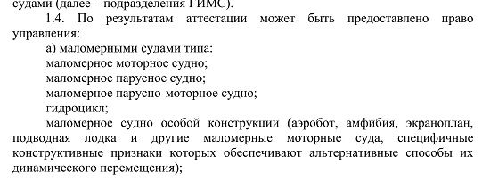

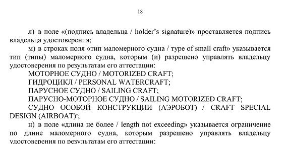

Регистрировать как самоделку, только может возникнуть вопрос о максимальной мощности двигателя для данного корпуса. Нынешняя формула расчёта для моторов с гребным винтом, а для воздушного винта нужна мощность больше при одинаковом размере лодки. Но возможно этот вопрос решится....Сейчас нужны права с категорией "Катер", а вот с 01.01.15 г. всё меняется, т.к. вводится новый регламент аттестации (Приказ МЧС № 262 от 27 мая 2014 г.) и в правах вводится новая категория МС,- судно особой конструкции (аэробот, АВП и т.д). Так что видимо придётся открывать в правах новую категорию,....или делать лёгкую лодочку с в/в и мотором до 8 кВт.

В эту новую категорию прав из "летающих" входит только экраноплан....Вполне возможно что категорию "катер" могут зачесть, но это надо узнавать в ГИМСе.
