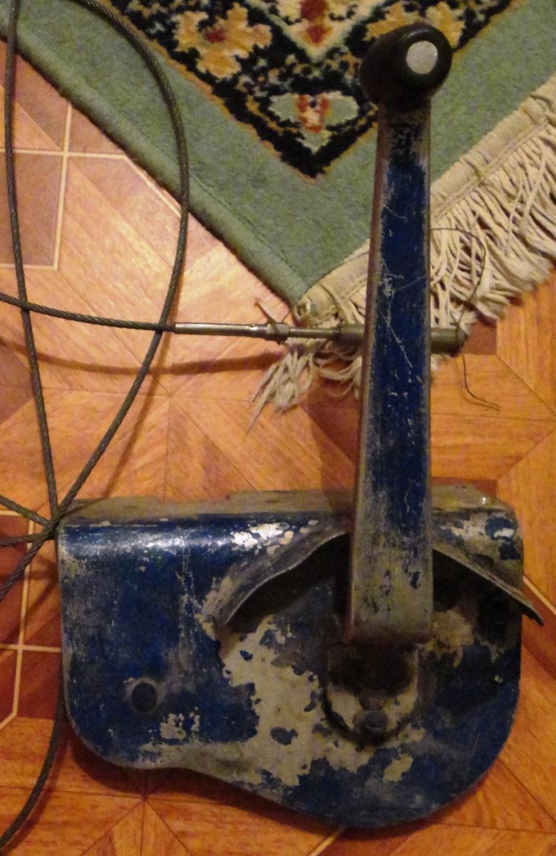

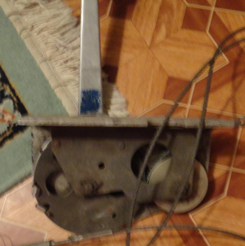

Интересует что это за машинка и как ее подключить к Вихрю?

лаконично и логично!!! что никто не знает от кого, чего машинка???

Похоже самопал. А подключить - одеть на трос "рубашку",зацепить на мотор упор для "рубашки" и поставить на моторе возвратную пружину.Как то так :unknown:

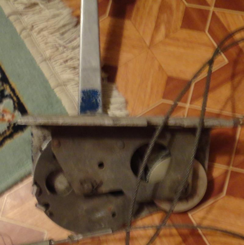

я так понимаю она еще судя по надписям переключает реверс вместе с газом!! там на планке написано "вперед" "назад" Причем мужик который продовал их продал мне две таких и сказал что они с казанки какой то?

ну для этого 3 троса нужно. а там фактически два на "кругляке"...

Поэтому машинка нужна 2х рычажная .Вот тебе их 2 и дали :unknown:

Ну хочется почти с иномаркой ездить))))))) Вихрь с однорычажной машинкой)))

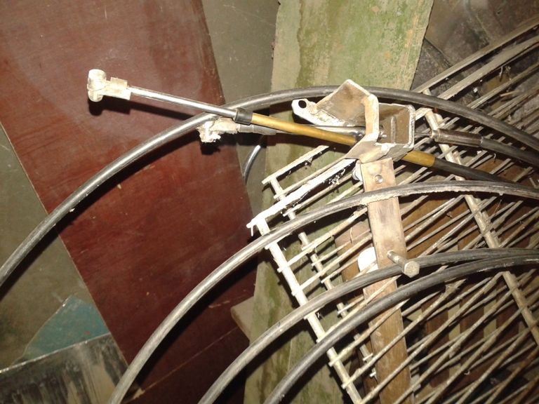

Да я это прочитал до того как тему создал))) Проблема в том что на фото видно что там два троса и обычных не С2 то есть советских он (продован) отдал еще рубашки от этой машинки, так они обычные как на простой стандартной прогрессовской машинке

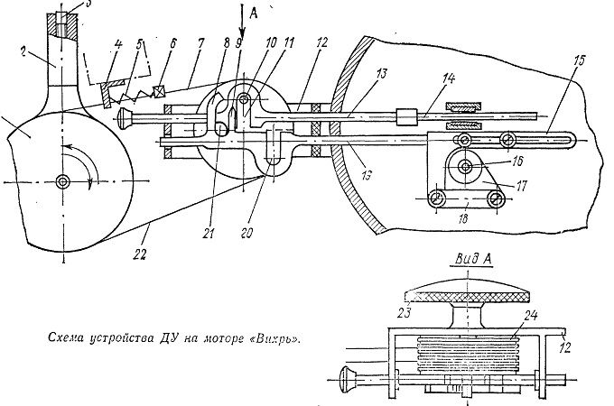

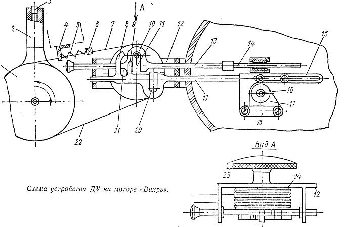

Самоделка. Управление газ-реверс,- двумя "бесконечными" тросами в боуденовской оболочке. Ещё нужен исполнительный механизм, который ставится на моторе. Без этого механизма, одна машинка,-это металлолом. Для примера, на рисунке аналогичная самодельная однорукояточная машинка, КиЯ № 112, с. 50.

Спасибо, понял восстановлю стандартную проговскую))

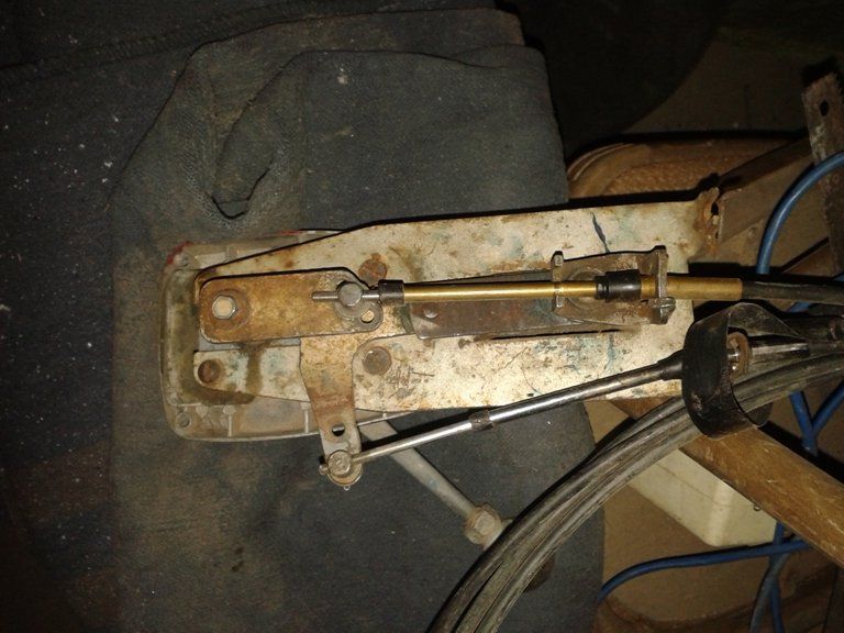

вот есть такая с тросами
