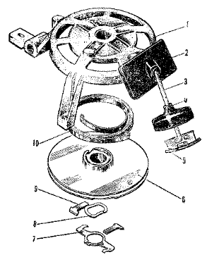

delor99 сказал(а):
ребят. потскажите или покажите чем стартер сцепляется с маховиком при запуске
Вот так
Принцип работы ручного стартера одинаков почти на всех ПЛМ. Вращение от диска стартера передается к маховику через собачки, которые вводит в зацепление с храповым диском Z-образная пружинная скоба. Об этом подробно написано во всех инструкциях и руководствах по ПЛМ и всегда есть фото. :)

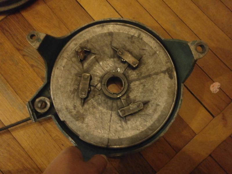

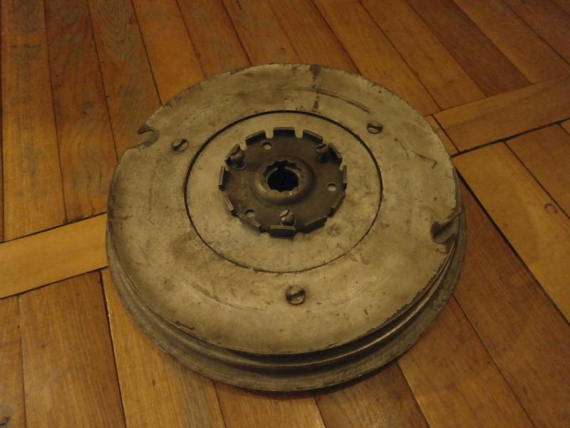

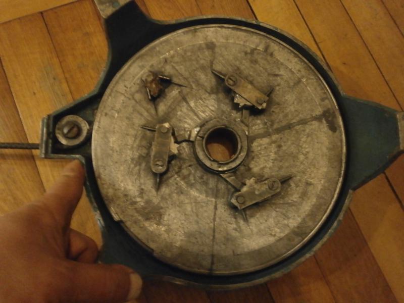

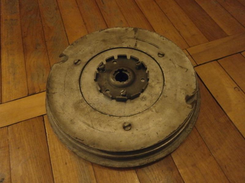

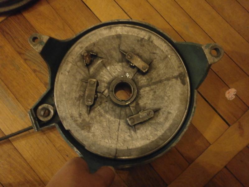

Karakul
25.07.2012
762
31

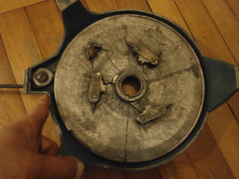

Заехал к Максу взял у него маховик со стартером, чтоб свой не откручивать, и сфоткал
delor99
02.11.2014
122
31
Пермский край губаха
прогресс-2
москва-30, вихрь-30, нептун-25
ага вот теперь вижу, что под пластинками на самой шморгалке стоят какие то грузики. если не трудно не могли бы Вы снять размеры грузиков

Макс43
22.10.2013
586
69
Краснодарский кр. Кропоткин
Днепр, МКМ, Норд-Сильвер 390
Это не грузики, а собачки, они сложной формы и их размеры тебе ничего не дадут.
