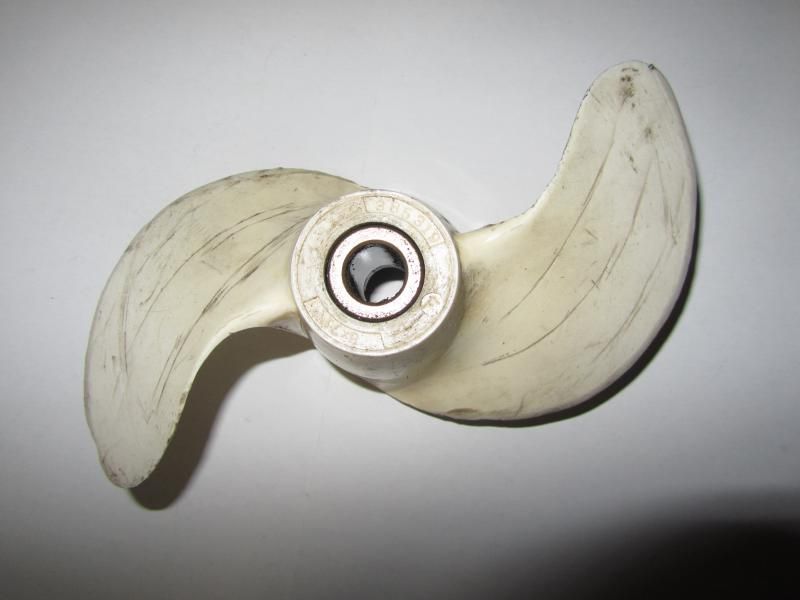

Попался мне тут винт от Джонсон/Эвинруд 6 пластиковый, 8 х 7 1/4. Может кто пользовал, не хуже будет алюминия?

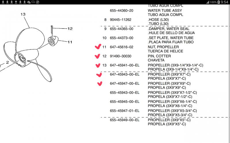

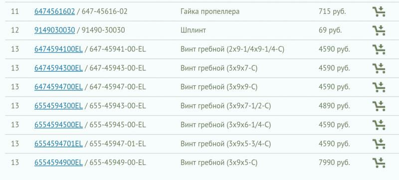

Johnson 6 hp, 1975 год, Бельгия -был, хороший мотор, Ямаха-9.9(15)
С выходом на наш рынок ПЛМ "Ямаха Эндуро 8" появилось много винтов на эту модель, которые по посадочным местам подходят для ПЛМ "Джонсон-Эвинруд" 6л.с. 1964-1979 г.г. выпуска. Они все шпоночные с задним размещением шпонки под диаметр вала 14 мм.
Так выглядит примерная таблица оригинальных на указанный японский ПЛМ!
Диаметр у всех - 9 дюймов, отличия только по шагу.
Вопрос: какой из них лучше взять в качестве запасного к мотору "Johnson 6hp» 1975 г.в.
Кто что скажет? М.б. с шагом 6-1/4?

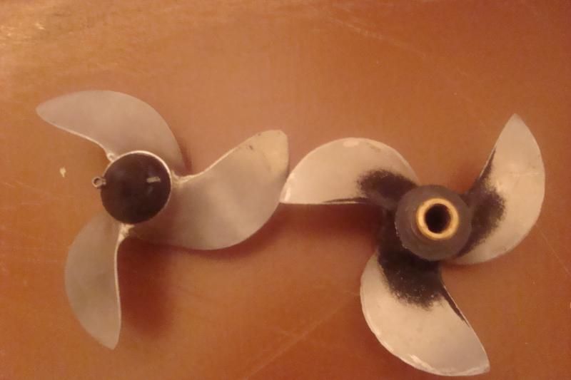

Всем доброго.Подскажите пожалуйста винты на шестёрку такие и должны быть или у меня изношены
Ещё раз спрошу,ответьте пожалуйста кто в курсах.
Если лопасти от руки не гнутся, то использовать такие винты ещё можно :lol: . А если серьёзно, то пошарпанность винта не говорит о его неработоспособности.
