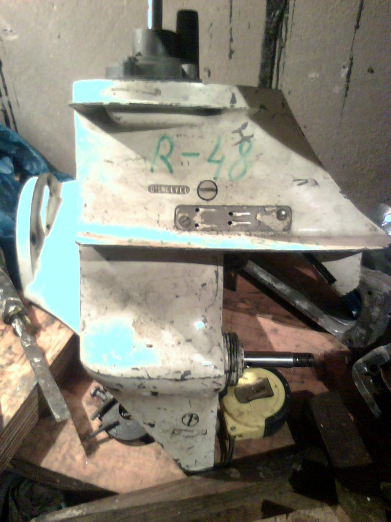

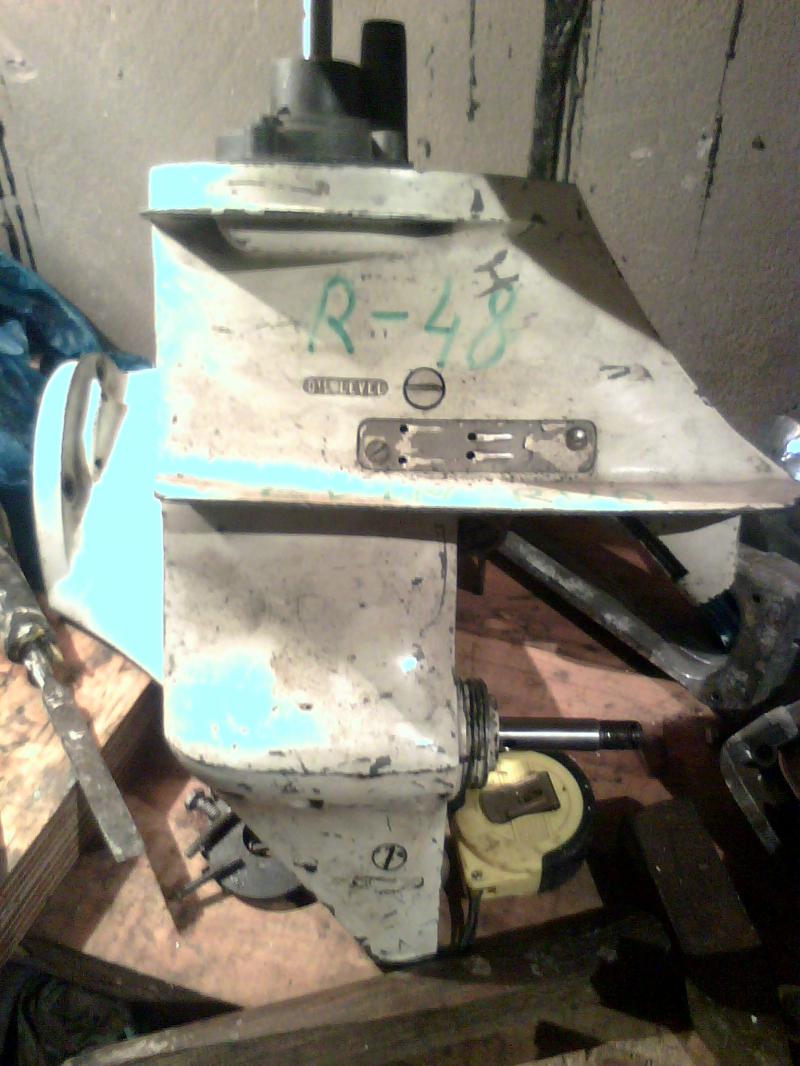

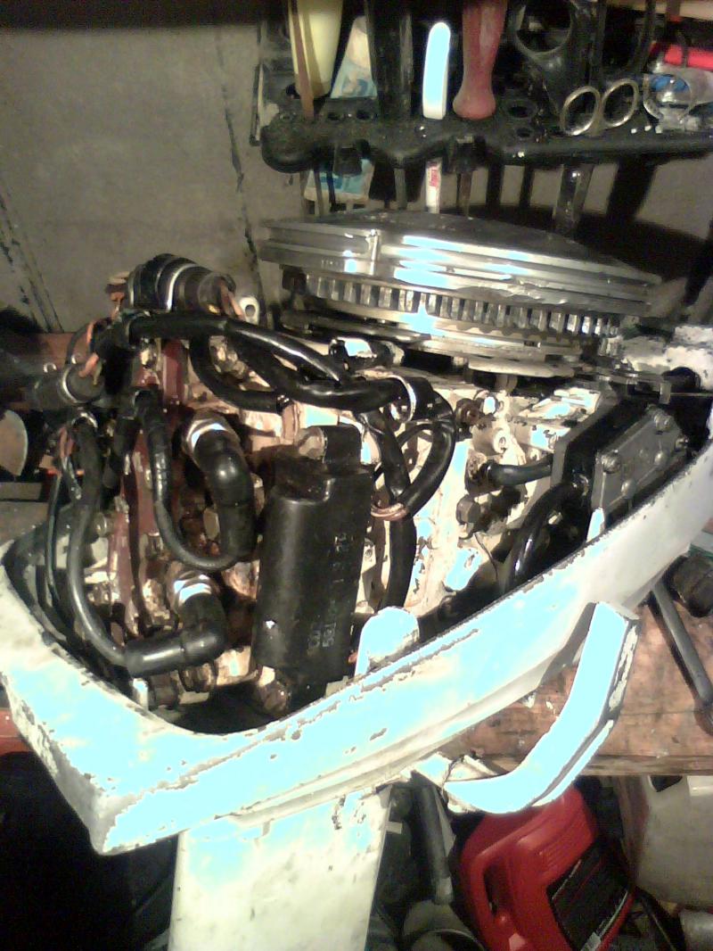

пришел редуктор с 1000 размеров
  • 95,7 КБ Просмотры: 1 195

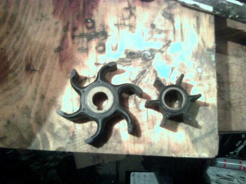

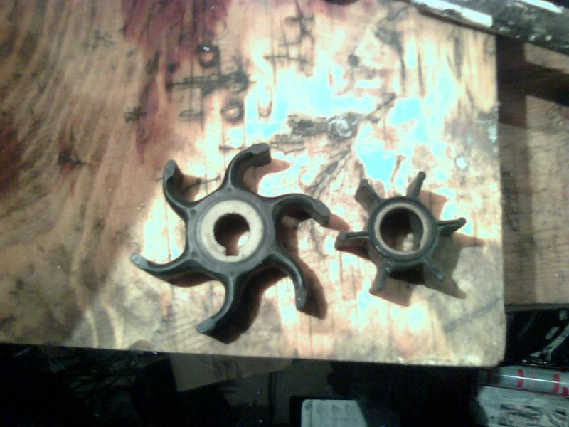

Крыльчатка своя с лева. с права от 9.9/15
  • 55,7 КБ Просмотры: 1 202

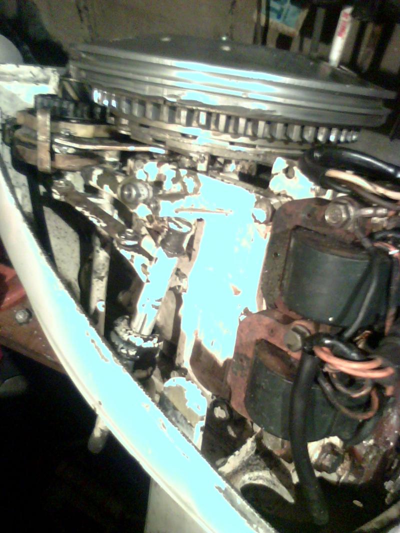

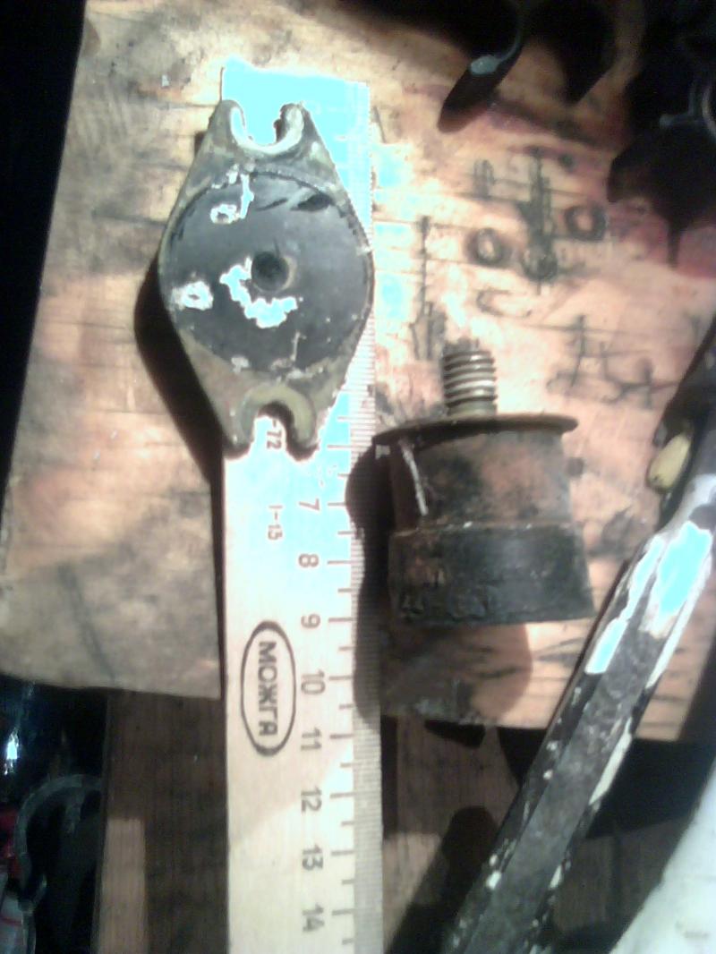

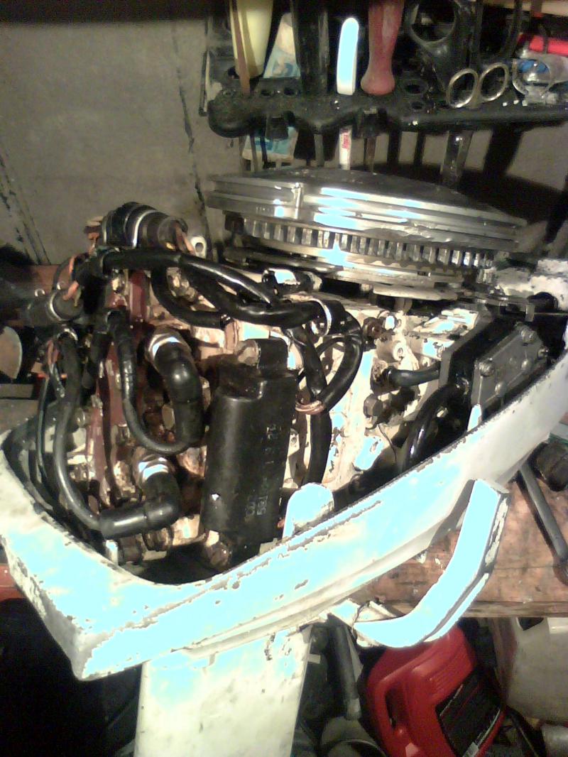

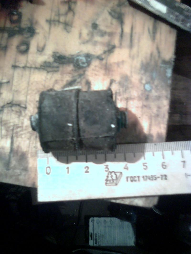

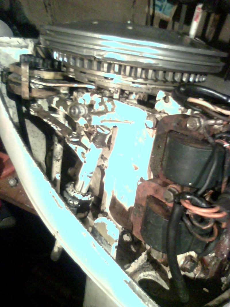

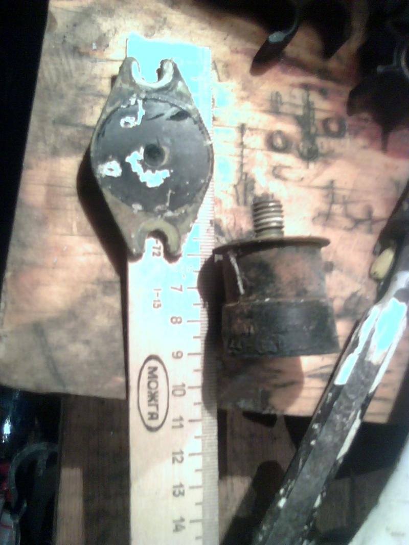

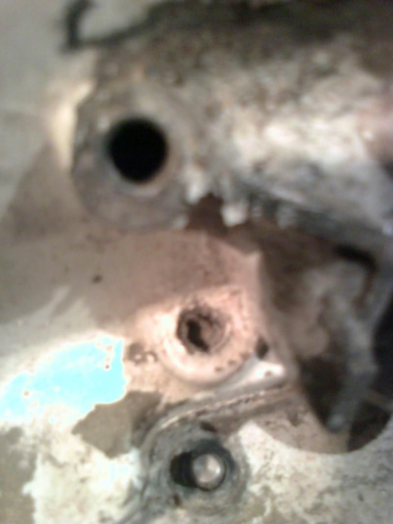

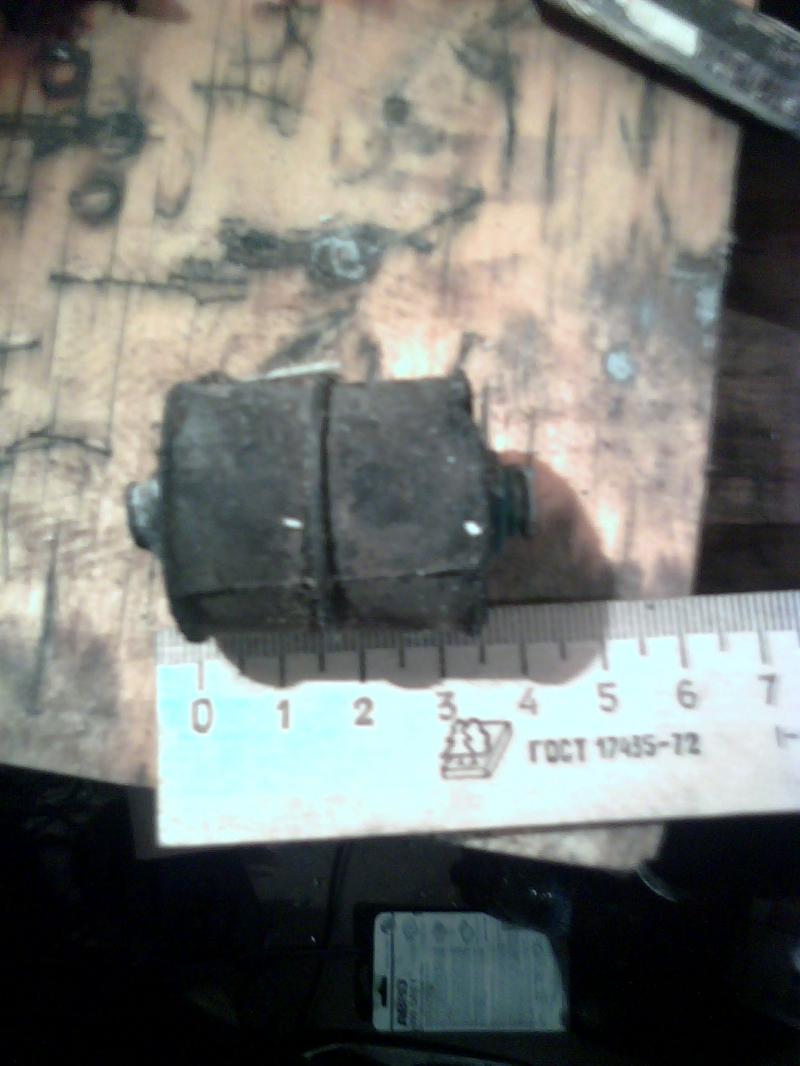

ну а дальше решил ногу от головы отделить. пладотворно поработал. итог: 4 шпильки в теле и минусом две подушки
  • 64,8 КБ Просмотры: 1 174
  • 82,2 КБ Просмотры: 1 166
  • 60,7 КБ Просмотры: 1 193

подушки думаю с нептуна при колхозить, осталось только найти их еще, кстати приму в дар за скромное вознаграждение.

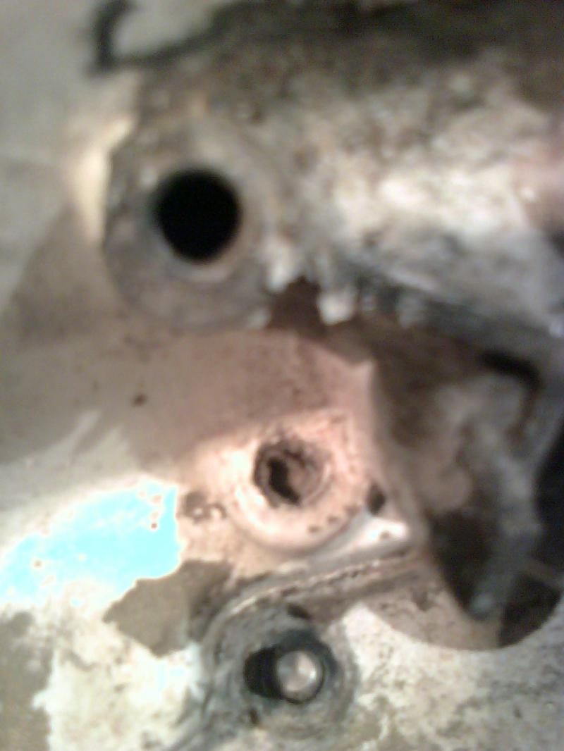

а вот с шпильками не пойму вроде голова должна сняться, а не хочет, как будто чтото держит.
Котофей сказал(а):
...а вот с шпильками не пойму вроде голова должна сняться, а не хочет, как будто чтото держит.
Была така же фигня с Джонсом70, шпильки в отверстии головки закисли! :yes: ... мы с товарищем прогревАли шпильки горелкой-насадкой на газовый балончик, и постепенно пробивали разъём блок-головка сначала "рубилкой" из полотна мех. пилы, потом по возрастающей стамеска, отвертка и т.д. ... нужно действовать ооочень аккуратно чтоб не повредить блок и головку :dedok
Котофей
03.03.2013
268
Краснодарский край
Автобот, Амур-Д
Джоник 4L, 412дэ
пробовал подставлял две пластины а между ними клин начал вбивать. шевелется на соеденении. буду пробовать греть.
Да, забыл... перед прогревом я заливАл ВД-40 :yes:
Котофей
03.03.2013
268
Краснодарский край
Автобот, Амур-Д
Джоник 4L, 412дэ

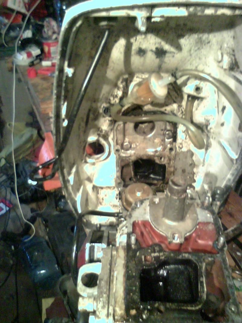

как я его только не колбасил, чтобы ногу отделить. пригляделся к отломышу: идеально ровный чтото, резьба в ноге, ну думаю не может, чтобы была резьба и там и там. дай я голову сыму с поддона. а там три болта. что творят канадцы.
