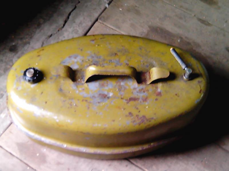

Здравствуйте!
От какого мотора бак, сколько литров? Просьба высказываться тех, кто самолично покупал новый мотор с таким баком. В инете однозначного ответа не нашёл. Кажется, он поменьше Вихрёвских 22 литров.

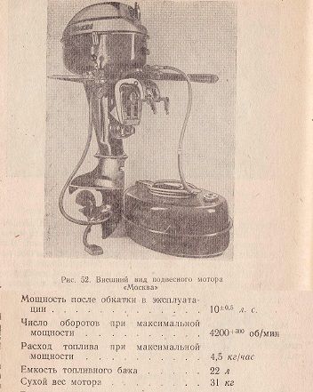

Москва. Так на моем баке написано было.

Москвы. Понятно, бак был посторонним :)

22 литра, шли с первыми Вихрями, до сих пор не сгнили, железо толстое и вес больше. только заливные горловины с железными крышками и кажется побольше диаметром.
6 593
833
Горловина маленькая с крышкой на мелкой резьбе. Этот точно меньше 22 литров, и даже меньше 20. 10-ку заливал в него, когда там было чуть меньше половины, так не вошло. Не мятый.

От старых Ветерков? Потому что от новых квадратные, типа Вихрёвских, только поменьше.
6 593
833
Ну на этом и постановим тогда :)

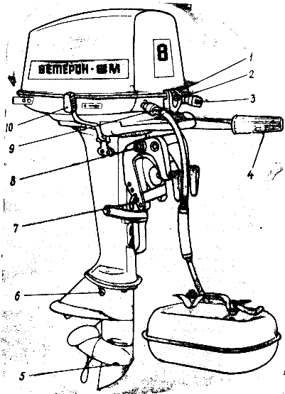

Содимский сказал(а):
yoric сказал(а):
От старых Ветерков?
Ну как старых, мой 1987 году, он молодой. :)
Такие баки ёмк. 20 л шли к Ветеркам 8/12 и 8/12Э до 1988 г. К Ветерку-8 М уже шёл прямоугольный бак ёмк. 14 л. Бак от Москвы отличается ёмкостью и крышкой.
Не звизди, овальный, бак был, у меня их штук пять было оранжевого цвета.
Остался один прямоугольный, оранжевого цвета, все ёмкость 14 литров.
Все от 8М.
Видимо завод эксперементами с поставщиками, баков, занимался.
В то время на торговую сеть не свалишь, всё в дефиците было.

Может овальные баки ёмк. 14 л и существовали какое-то время, но их победили прямоугольные....А старые , овальные баки имели ёмкость 20 л (см. книгу Фишбейна на стр. 7 и 171).
У меня и без книжки, баки разные были и овальные по 20 литров и прямоугольные по 22 литра,
всяких и с разными крышками, до и больше. :D От разных моторов.
Запасал на сезон до 1500 литров бенза, потом на керосин перешёл, когда халявный
бенз закончился.
А по ветрам 8м был такой факт, долго они шли с овальными баками по 14 литров.
И правильно говоришь, победили прямоугольные.
