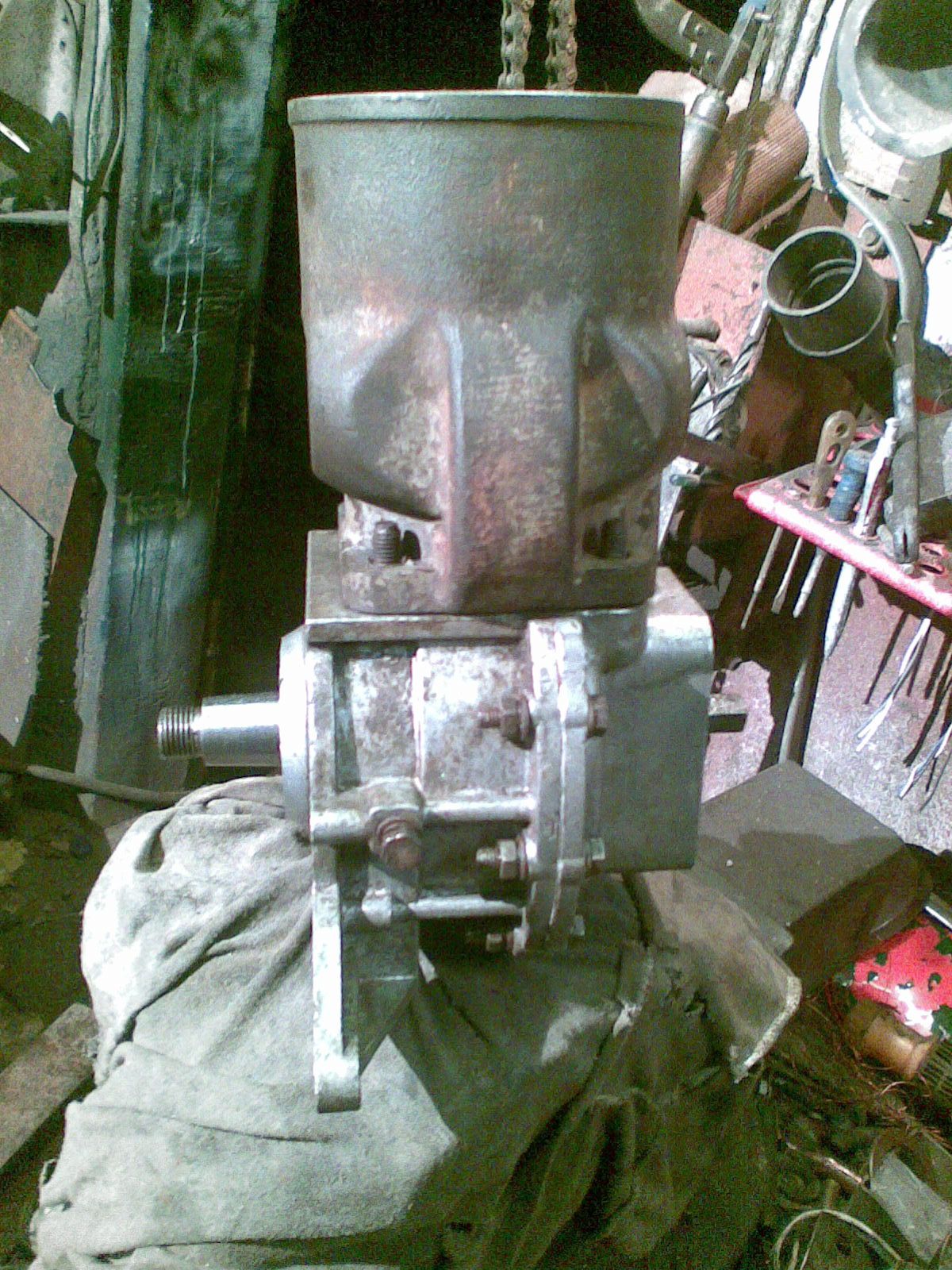

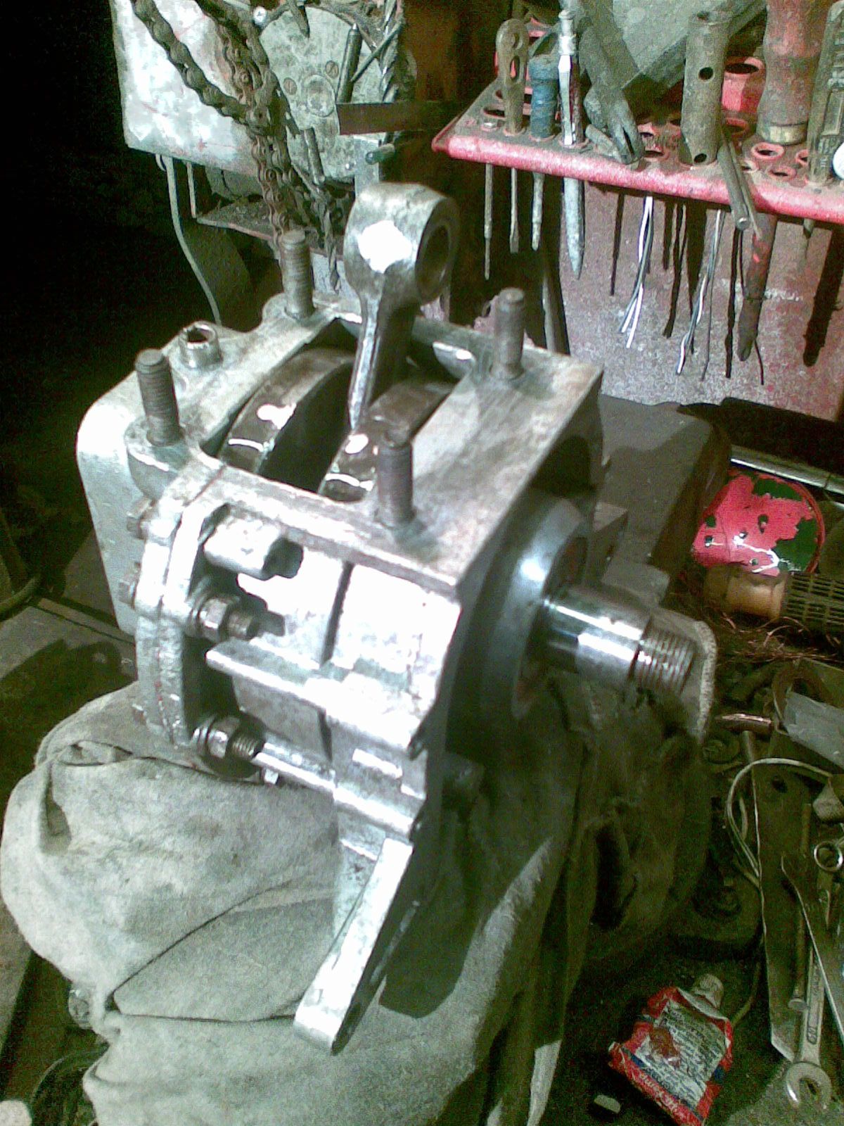

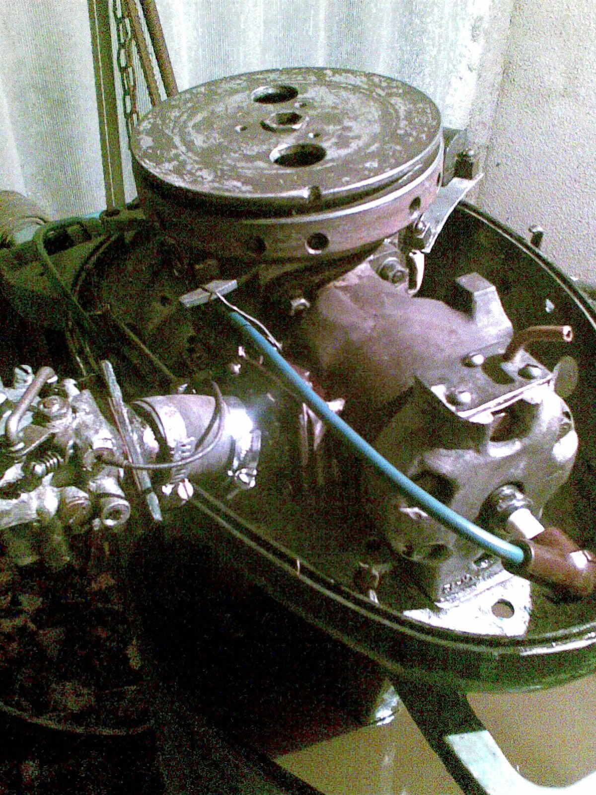

Однажды при ремонте мотора ,я заметил,что верх и низ картера совпадают по болтам...,руки зачесались...
П.С.при сборке использовалось всё старое,покупать ничего не пришлось,было интересно,смогу ли я его собрать.

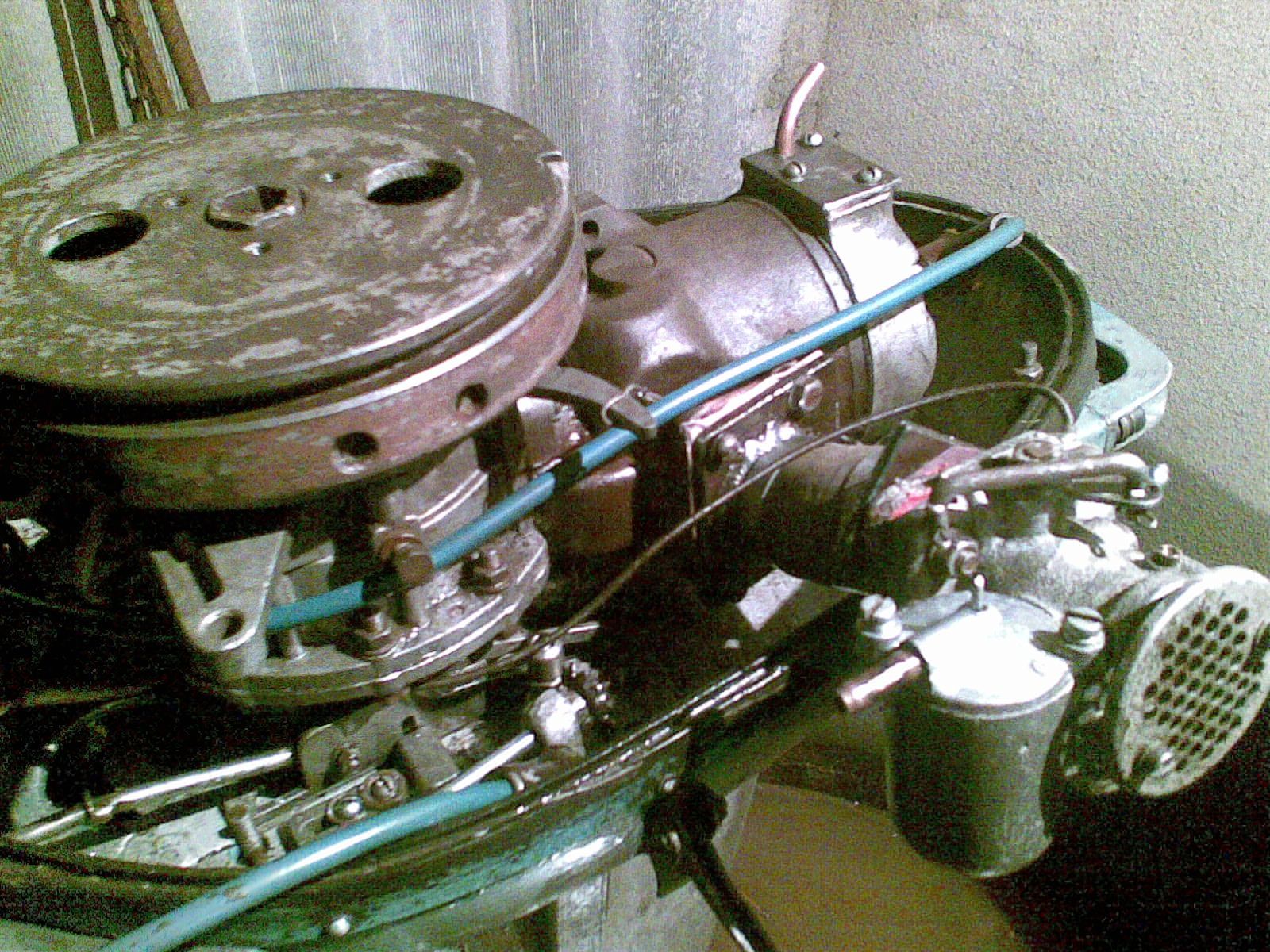

Лепестковый клапан от мопеда "ямаха",на всех режимах работает хорошо, на холостых работает идеально.

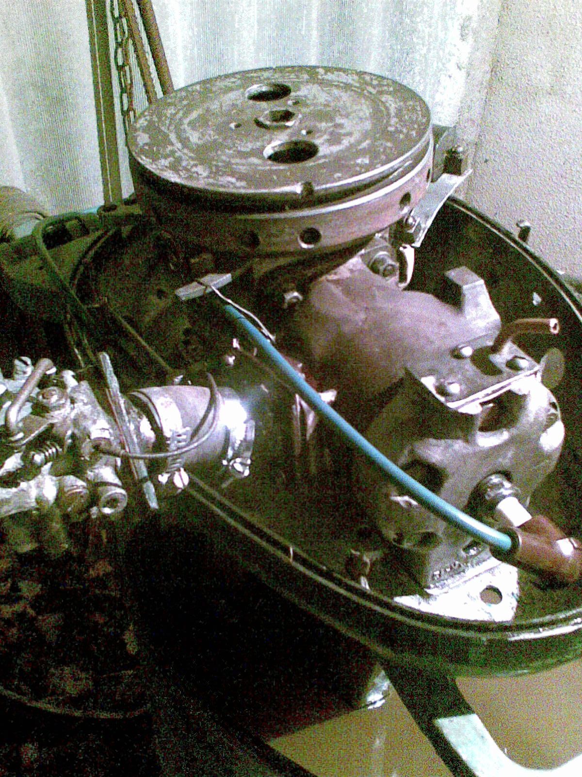

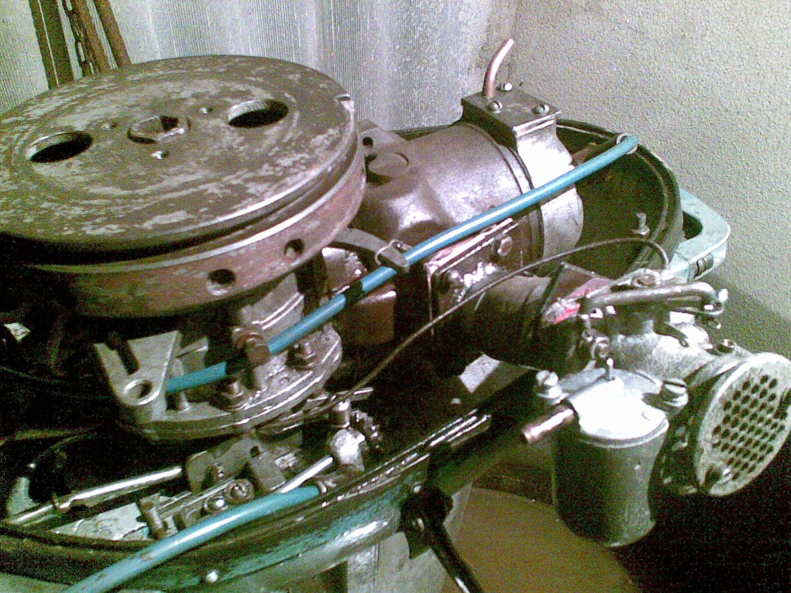

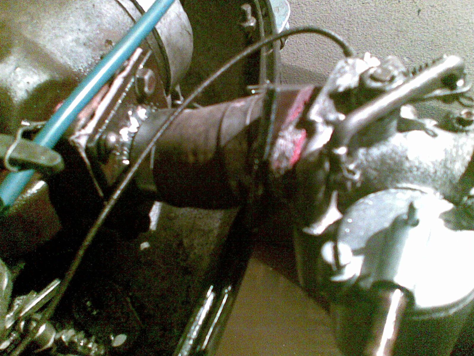

Здрасте. Вот несколько фоток после доделки и испытаний мотора.
глушитель отрезал и заглушил железной пластиной на пароните
установка топливного насоса проблем не задала.

Хочу сказать что винт на него нужен"легче". Лодку "Крым"этот мотор растолкал примерно до 5-8 км в час.А обороты оставались ниже средних.Думаю просто уменьшить винт в диаметре на половину (как раз есть один покоцаный).
Володь,а мож лучче с мультипичем "поиграться"?.... Кстати там и лопасти (капроновые) подрезать легче..... А,ежель чего и заменить не проблема!.... :D .

если поставить клапана и карб на место топливного насоса и еще подобрать сечение клапанов в соответствии 211 кубикам рабочего объема тогда заработает как надо, а так это чих пых пых, но все равно автор молодец.

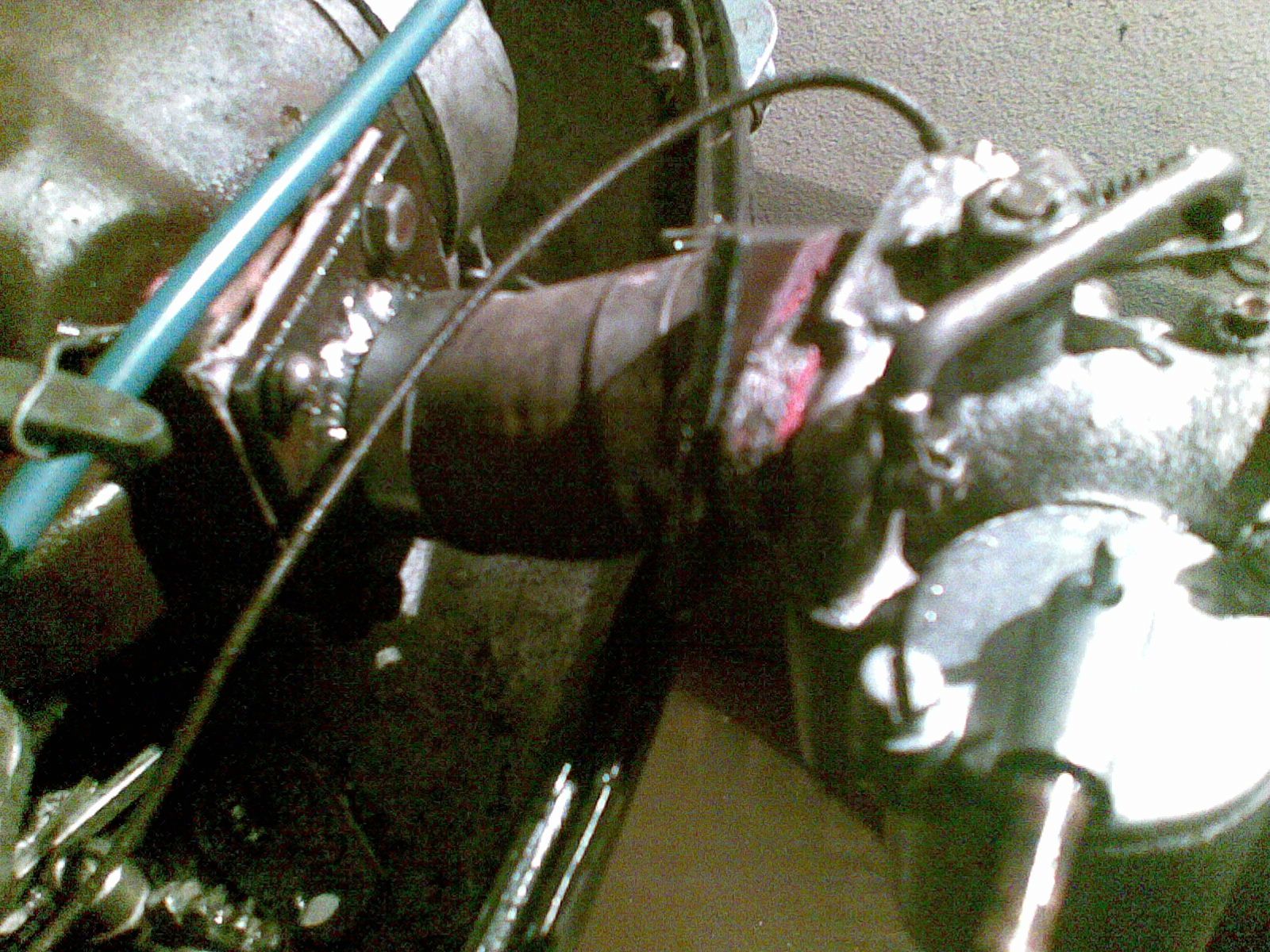

Обижаешь"чих-пых ",на видео сырой вариант, там и клапан повреждён немного,(клапан вырезал из жигулёвского щупа регулировки клапанов-0.15мм и установил вместо повреждённого)сейчас мотор работает очень ровно,хорошо запускается.
А по установку карба на блок это да ,было-бы лучше,но места там совсем мало.С ув. Вова.

не обижаю, просто увидел результат замера скорости и пришел к выводу о не оптимальном наполнении цилиндра, а теперь узнал о примененном клапане и удивлен таким подходом, размера его явно мало для такого объема, а выбранное место для установки ухудшает продувку и мотор теряет мощность.Сам хотел сделать такой вариант лет 5 назад, но остановило соотношение веса и мощности, а узнав про уровень вибрации ДКД-15, это поделка ОАО МоторСич,и вовсе отказался от этой идеи, хотя при правильном подходе мотор будет довольно тяговитым и очень простым в сборке, но деревянный баркас для него у меня отсутствует, а применение на прогрессе-2 посчитал нецелесообразным поэтому и не стал делать, хотя очень хотелось сделать нечто подобное самому.
