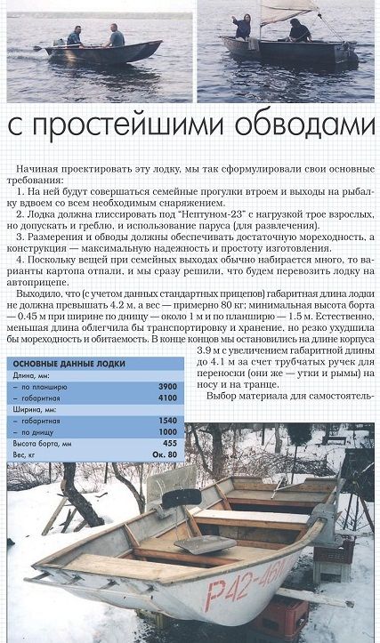

Посмотрите КиЯ № 186, стр. 98.

Спасибо за советы.Думаю остановлюсь на двух вариантах.Первый картоп Игоря Седельникова удлинить на 60-70 см(написал ему,жду ответа).Второй сделать все же окуня.Зима длинная,весной испытаем,что понравится оставлю.
