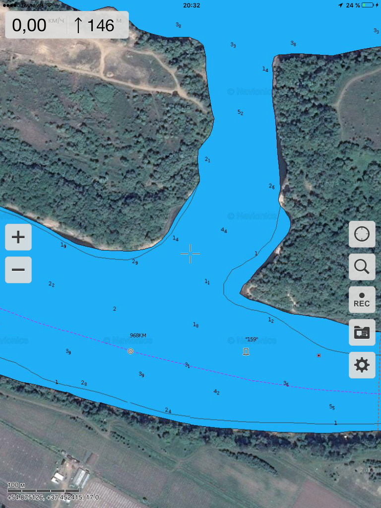

Скрин с программы

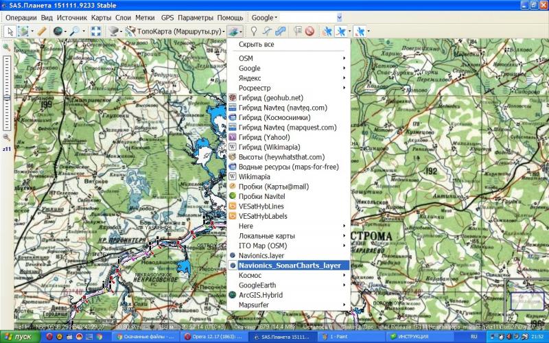

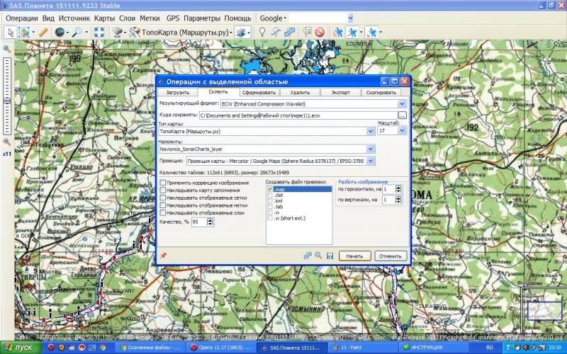

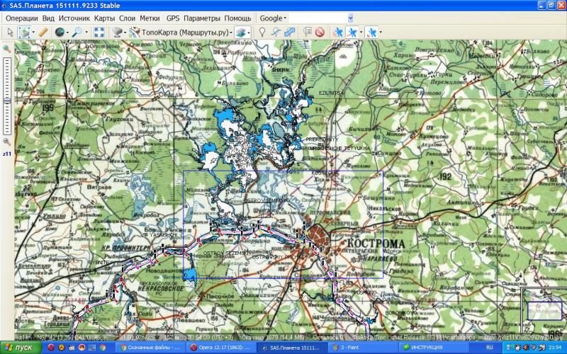

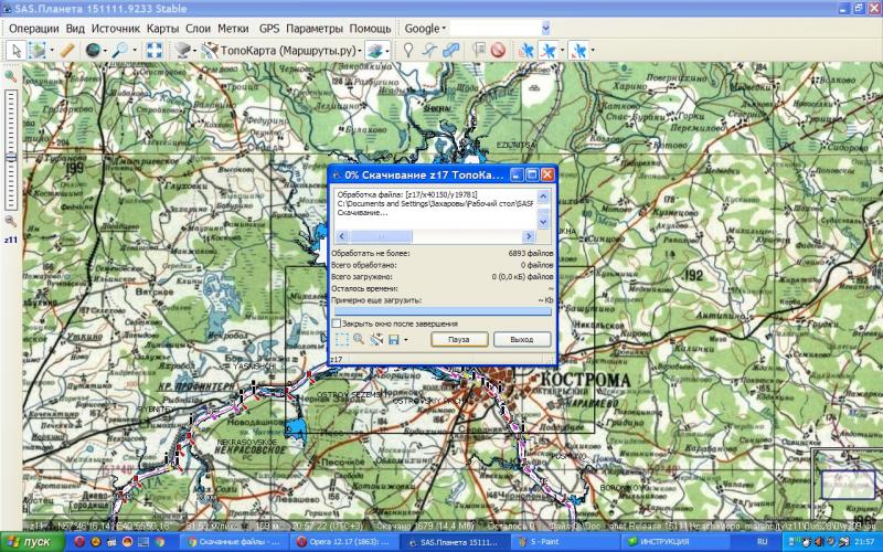

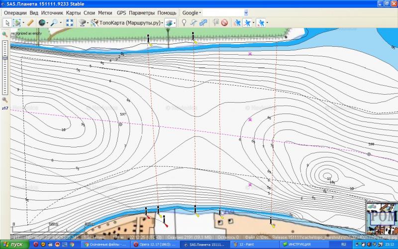

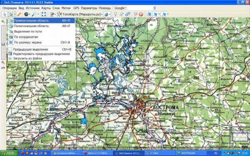

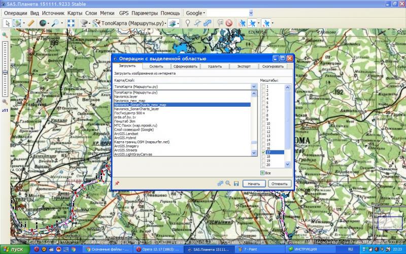

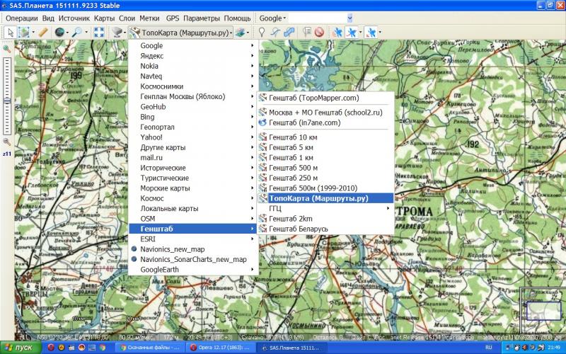

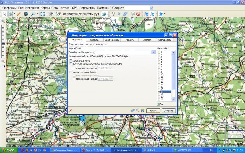

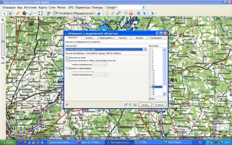

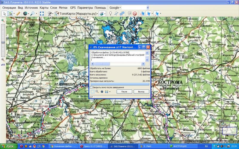

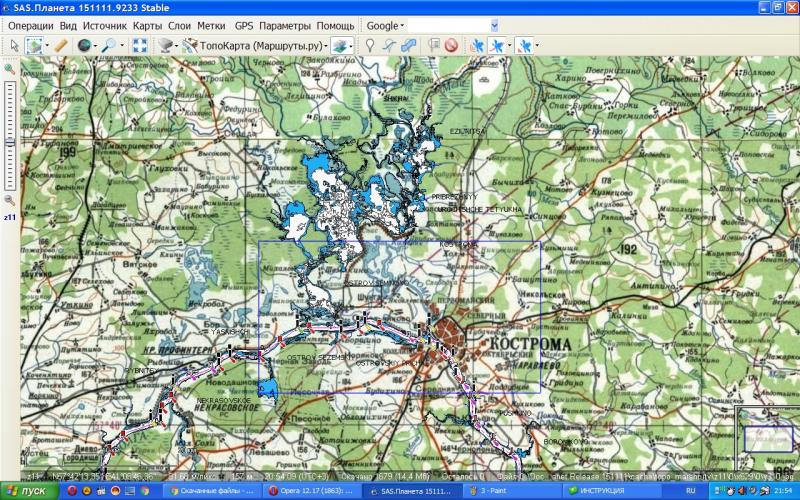

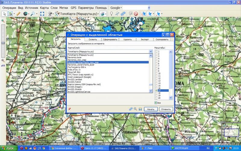

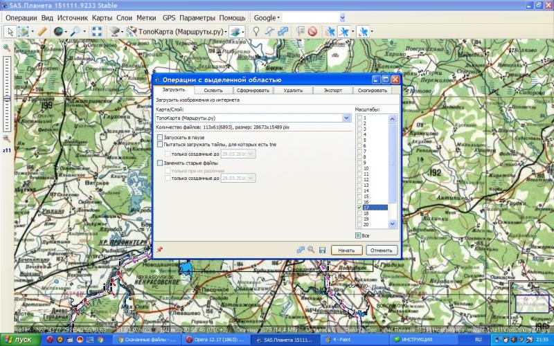

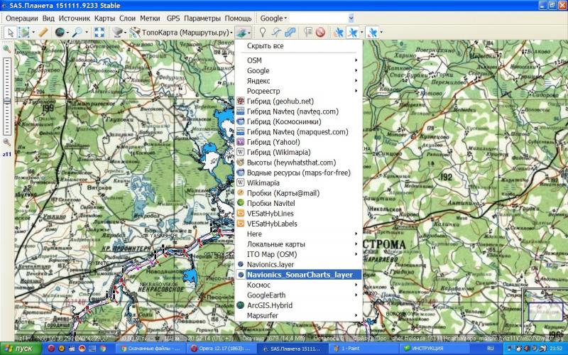

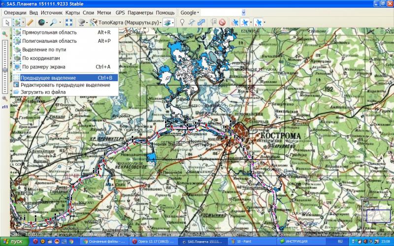

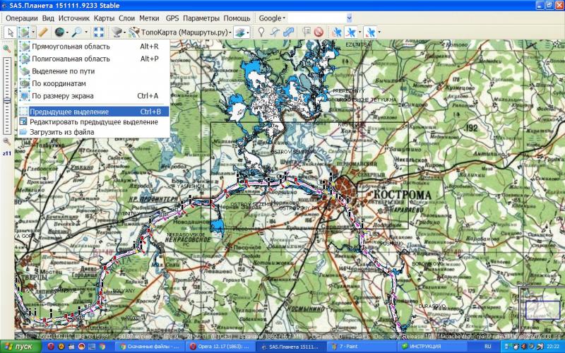

По просьбе паралельного форума сваял инструкцию по изготовлению карт.
1.Выбираем первый слой карты.
2.Выбираем второй слой карты.
3.Увеличиваем до нужного масштаба, если все устраивает запоминаем его. Здесь z17 к примеру.
4.Выбираем интересующую область.
5.Выделяем ее.
6.Ставим нужный масштаб (z17) и нажимаем начать.
7.Карта скачивается.
8.Возвращаемся чуть назад.
9.Выбираем второй слой карты и масштаб (тот же самый)
10. Нажимаем кнопку начать.
11.Карта скачивается.
12.Возвращаемся к выделению.
13.Выбираем в меню склеить. Проверяем названия слоев и масштаб. В поле Результирующий формат выбираем формат который читает ваш навигатор. В поле Куда сохранять выбираем папку и присваиваем имя файла. В поле Создать файл привязки ставим птичку у того формата который читает ваш навигатор. (Пример приведен для OZI EXPLORER ) . Нажимаеп кнопку Начать и идем пить пиво либо что кому нравится. После окончания процесса полученные два файла копируем в папку с картами вашего навигатора (навигационной программы в телефоне либо планшете)
Вот и все. А теперь картинки. Номера совпадают с инструкцией.
