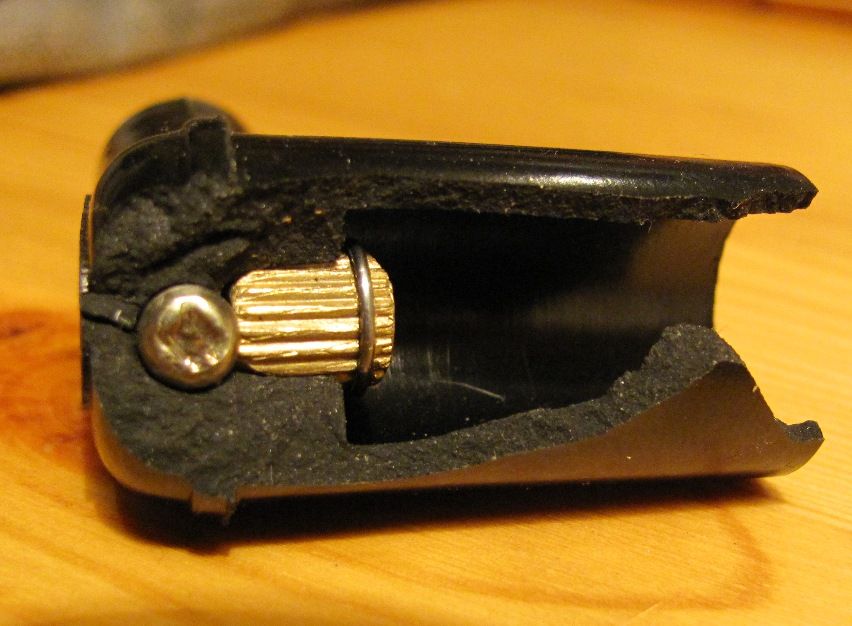

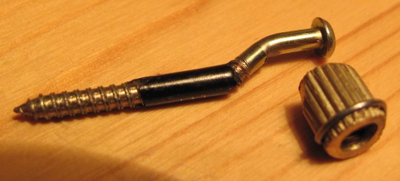

Вот собственно колпачок, раздолбал.
На фото внутренности - это две детали из которух состоит токопроводящая часть колпачка.
На шурупике видно стой изоляции (пластмассы) - он продолжался до самой шляпки. Я просто содрал его. Там, около шляпки, после изгиба, как раз и присоединяется вот эта втулочка, которая на свечку и одевается. Больше между ними ничего не было.
