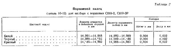

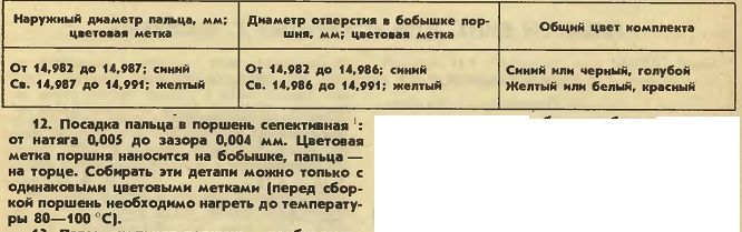

Посадка пальца в поршень селективная: от натяга 0,005 до зазора 0,004 мм (селективная сборка - метод подбора попарно работающих деталей, рассортированных по размерным группам с наиболее близкими полями допусков). Этот метод применяется в массовом производстве и позволяет снизить себестоимость деталей.
Цветовая метка поршня наносится на бобышке, пальца — на торце. Собирать эти детали можно только с одинаковыми цветовыми индексами (перед сборкой поршень нагревают до 80-100°).
Вобщем купил пальцы те что были в магазине без каких либо меток (на нептун) других вариантов не было ) запресовал приспособой усилия капитальное!!! В бобышку коленвала вошло легко и крутится там а вот в поршень с огромным трудом... Надеюсь все правильно?
тебе выше написали.
палец ставится в нагретый поршень с небольшим усилием.
p.s. цветовая маркировка не панацея.
