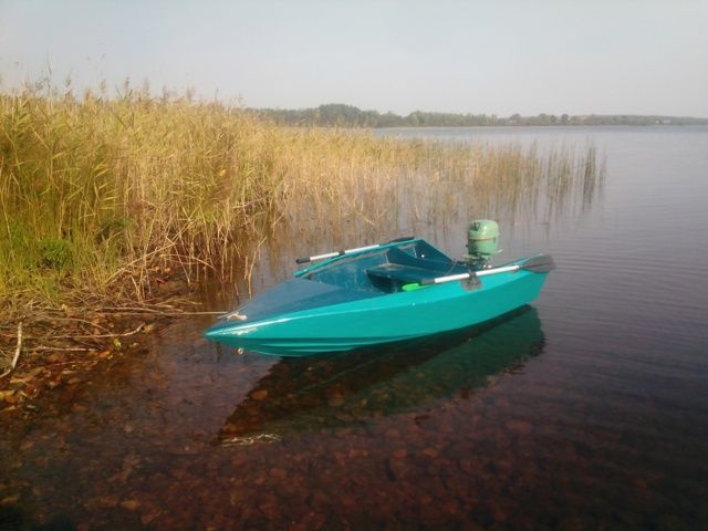

Вот наконец то я реализовал детскую мечту и построил себе моторную лодку. Выбрал проект "Аполло". Подробности строительства с фотографиями вот тут http://www.boatportal.ru/forum/2-415 пока в конце форума.

Я не стал все скидывать сюда, поскольку на том форуме нашел кучу полезной информации по строительству судна из пенопласта. Она будет интересна всем посетителям этой темы. Помимо моего опыта там представленно много технических решений других судостроителей. Я не пытаюсь рекламировать сторонний ресурс.
С огромным удовольствием отвечу на все интересующие вопросы пользователей этого форума здесь. Покажу еще фотографии. Когда слеплю видео и его выложу. Давайте здесь обсуждать эту тему, обмениваться опытом, а не просто копировать посты с просторов интернета.

Добрый день!
Для обклейки пенопластового корпуса я использовал стекломат Е-300 (на первый слой) и все последующие слои сатиновой стеклотканью Т11. Пропитывал смолой КДА с отвердителем Этал-45М. Так как я делал послойно, с промежуточной просушкой каждого слоя, у меня ушла уйма смолы. Киллограмм 10 лишнего - это точно!

Скоростные показатели вроде как для Моси маловаты, видимо из-за большой килеватости
Да, килеватость (24грд) данного проекта "глубокое V", требует большей мощности от моторчика. Мося-молодец, но слабовата. Зато как лодка идет по волне! Режет ее, устойчива - песня!

Винт какой стоит?

был бы тяговый 3-х лопастной, то вдвоем было бы думаю веселее

Лодка какой вес имеет?

на видео трех лопастной, с ним гораздо веселее!!!!!

:good: красиво бежит зараза :good:

Ищи мотоголовку от Москвы 12,5 и будет ещё веселее, а так класс лодочка

Моторные головки взаимозаменяемы, переделок ненужной никаких
