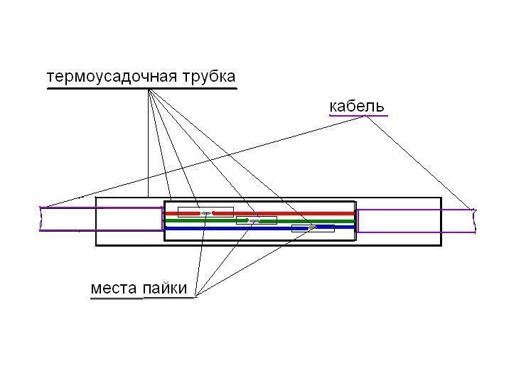

Ув.форумчане!Случайно порвался кабель датчика-можно ли его спаять без потери его работоспособности?

для изоляции используй термоусадочные трубки - все получится. трубки есть разных диаметров и цвета, продаются в магазинах радиодеталей. осаживать трубки лучше всего горячим воздухом или, в крайнем случае, горелкой или зажигалкой. от спичек остается копоть.

если никогда не сращивал кабели, то придерживайся такого правила:соединения отдельных жил делай не в одном месте, а разноси по длине(как на рисунке) - тогда на кабеле не будет толстой "елды". если сделаешь все аккуратно и подберешь наружную термоусадку по цвету - почти не будет заметно. а для герметичности можно на места пайки капнуть водостойкого клея или термоклея. трубки отмеряй и надевай на кабель ДО начала пайки. удачи!
